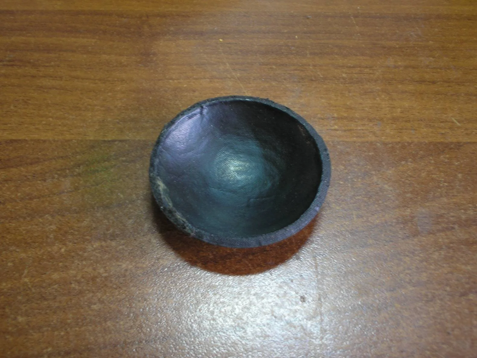

ну раз так...думаю и колпачки из донышек от алюминиевых баночек не сильно испортят картину, в вашем случае.
Нужно поэкспериментировать с какой нибудь пропиткой. У меня та же проблема, колпачки после выпрямления стали как тряпка. Думаю пока, может быть разбавленным ПВА пропитать изнутри.
Так и сделал, чего и тебе советую. Пальцем теперь не проткнуть :)
Использовал оправку в которую положил колпачок, но думаю достаточно будет положить его на кольцо подходящего диаметра.

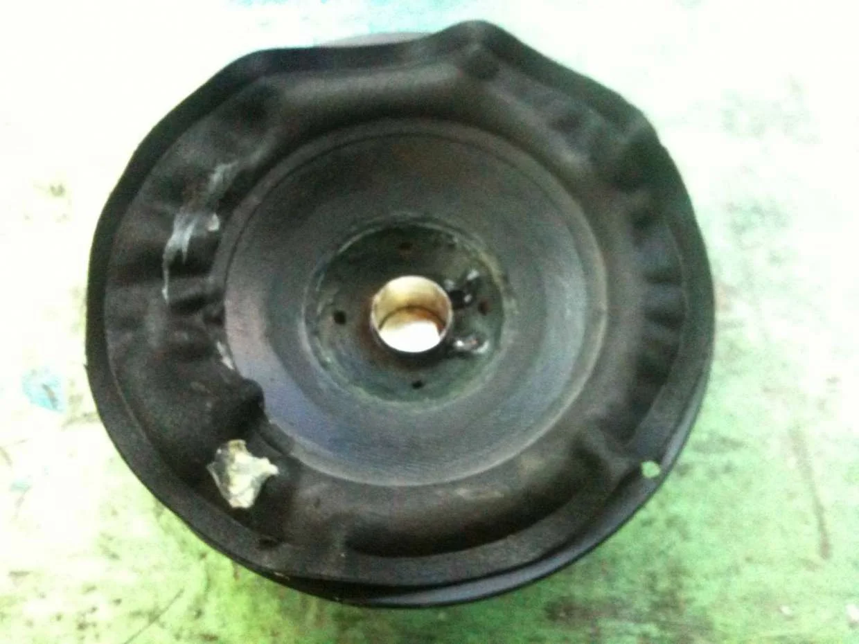

Ну чтож, начнем с хорошего.
Колонки собрал, осталось панели сделать. Подключил к усилителю - все нормально... было... минут пять.
Теперь о плохом.

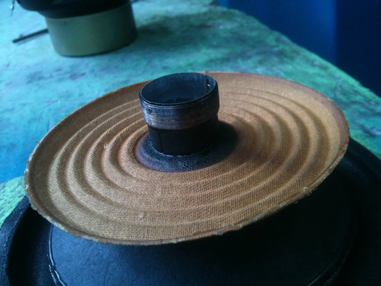

Отказал НЧ динамик одной из колонок. Сопротивление 0,5ом. Провод менялся на другом динамике, т.е. с этим я никаких манипуляций не делал кроме выпрямления колпачка, и то аккуратно.
Внутри с виду все ок. Оба провода коротят на фольгу на которую они намотаны. Сопротивление между обоими концами провода и фольгой примерно по 4ома, как раз 8/2 :( .
Разбирать? Имею лишь однократный опыт в этом деле - разбирал автомобильный динамик чтобы почистить, дребезжал. Но не перематывал никогда.
Может как-нибудь получится отделаться легким испугом?
Обидно, блин! Походу ему этих пяти минут не хватило у предыдущего хозяина чтобы сдохнуть. Тогда бы я не взял у него колонки.

межветковое кз, изоляционный лак на проводе оплавился, можешь конечно попробовать промазать моментом, но врят ли он протечёт меж витков и изолирует
Да печально от души сочувствую. Внешний вид акустики отличныйkoresch.
Буду завтра разбирать. Поролон вздуетсяяяяяяя... Может ничего, сдуется потом обратно :)
Удачи tehnoperforator

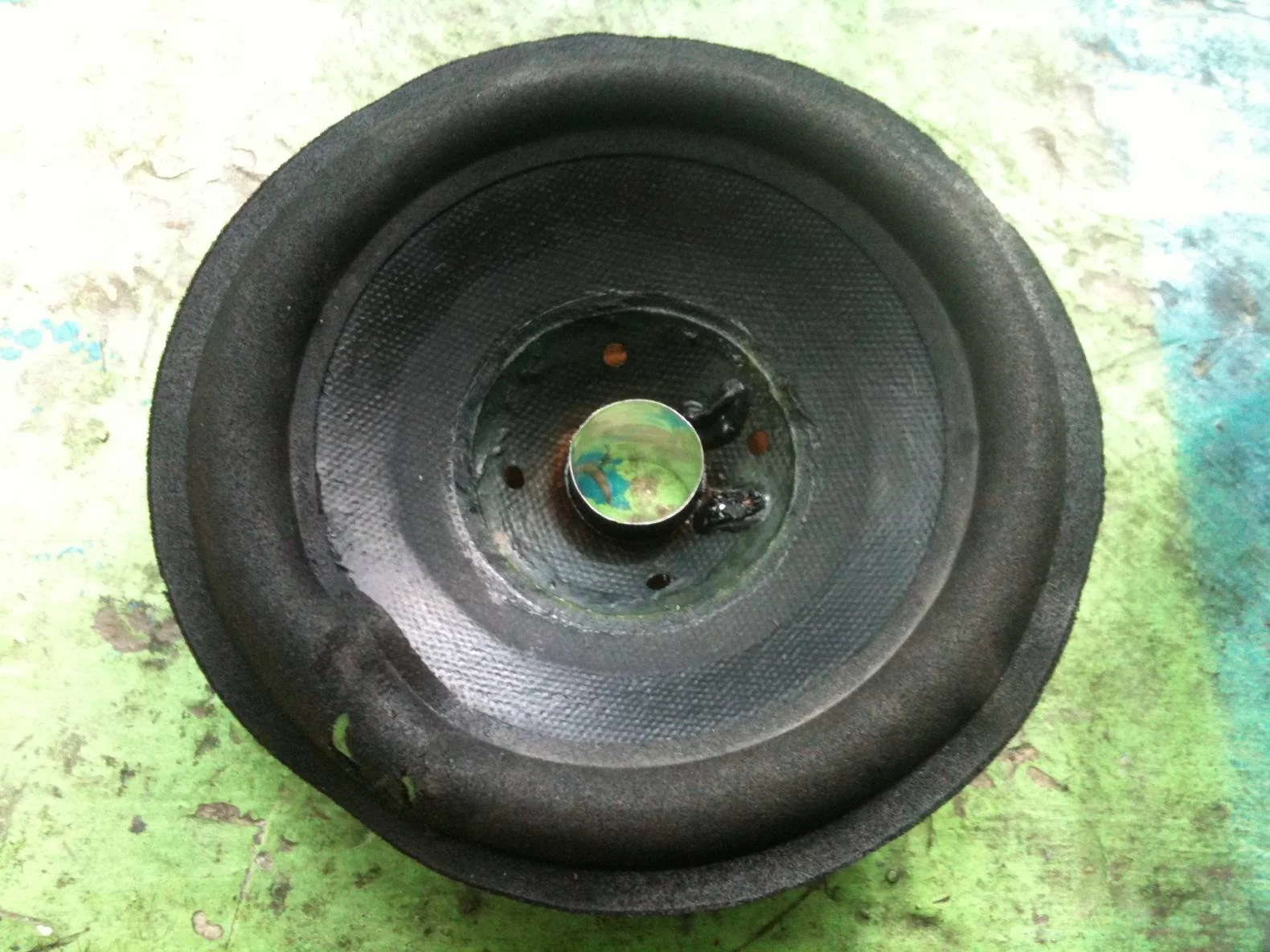

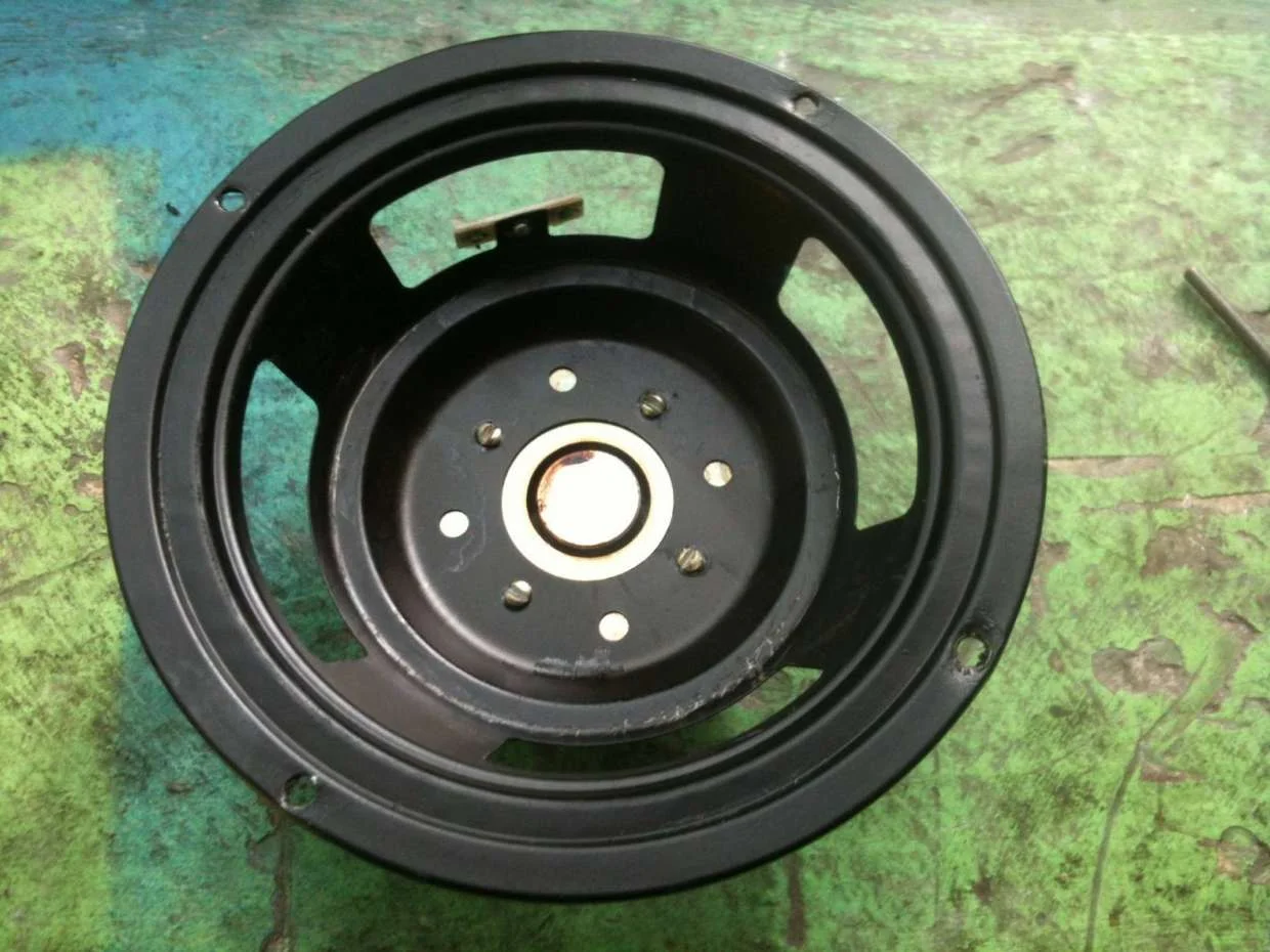

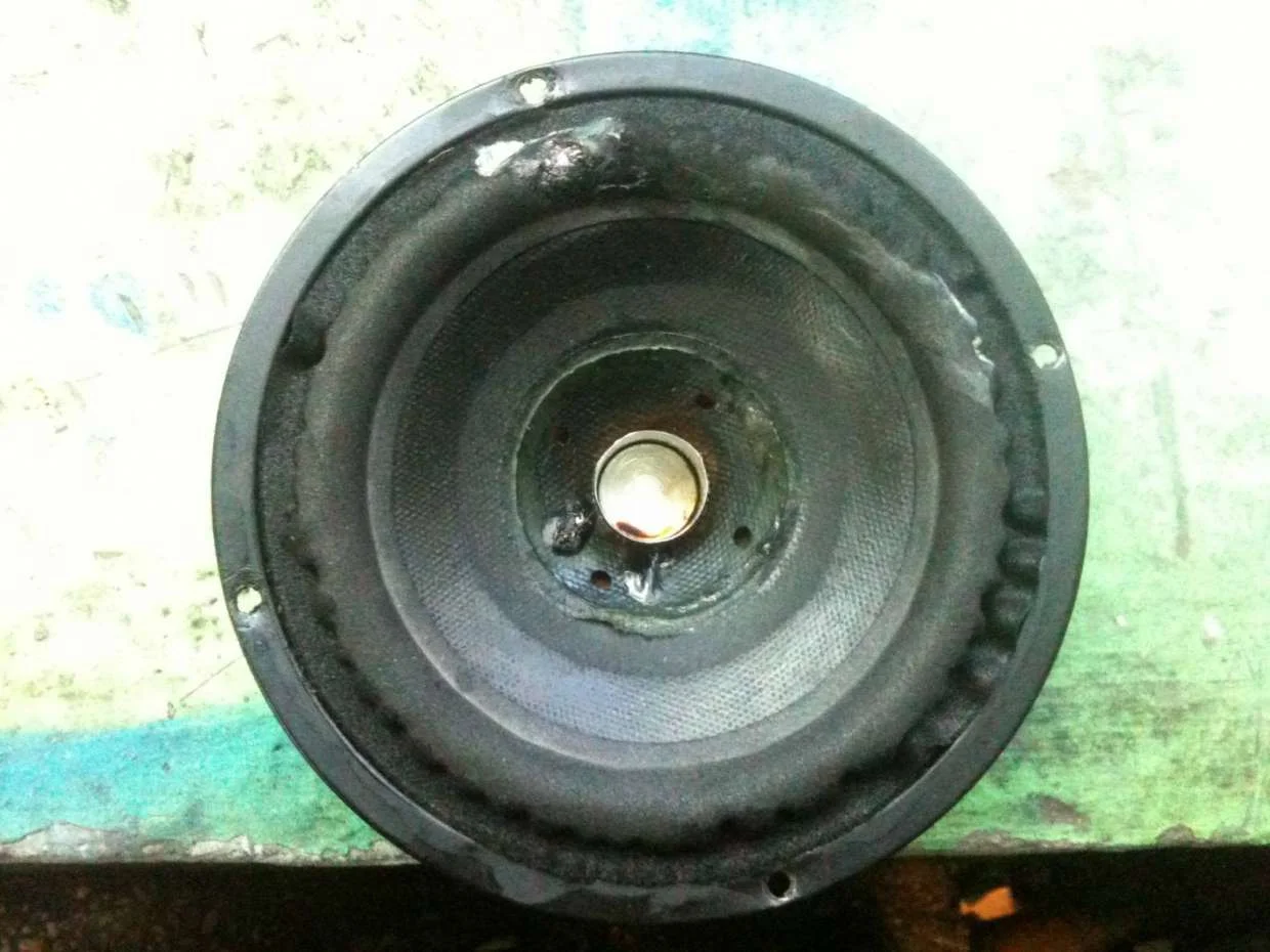

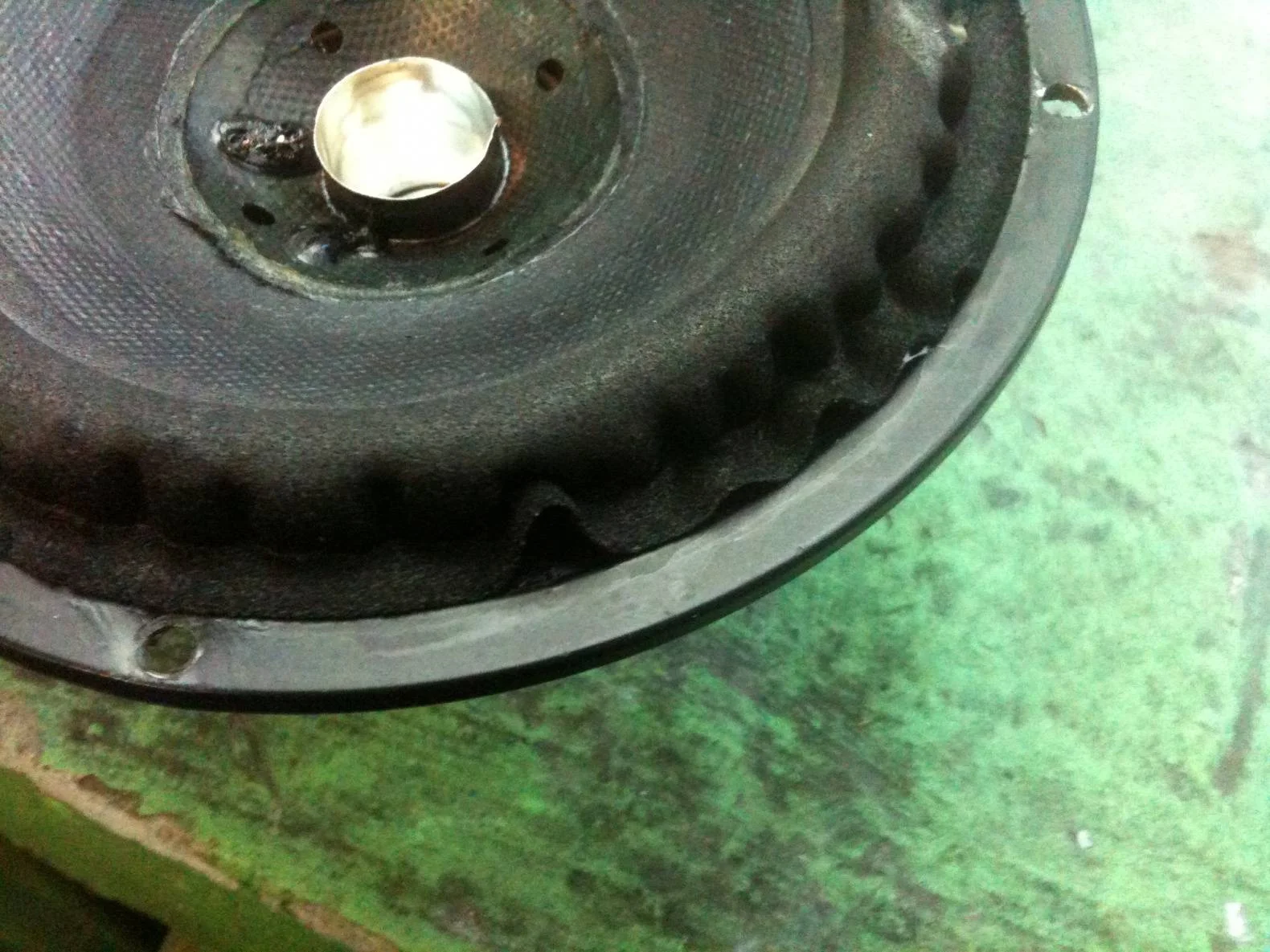

Разобрал динамик.
Раз уж растворитель в ход пошел, я и "момент" с подвеса отклеил, да кабы не зря. Тяжело будет эту труху ровно склеить.
Как и говорил Demonik лак обгорел. Момент конечно не протечет. Но есть клей и пожиже или лак. Но есть ли смысл?

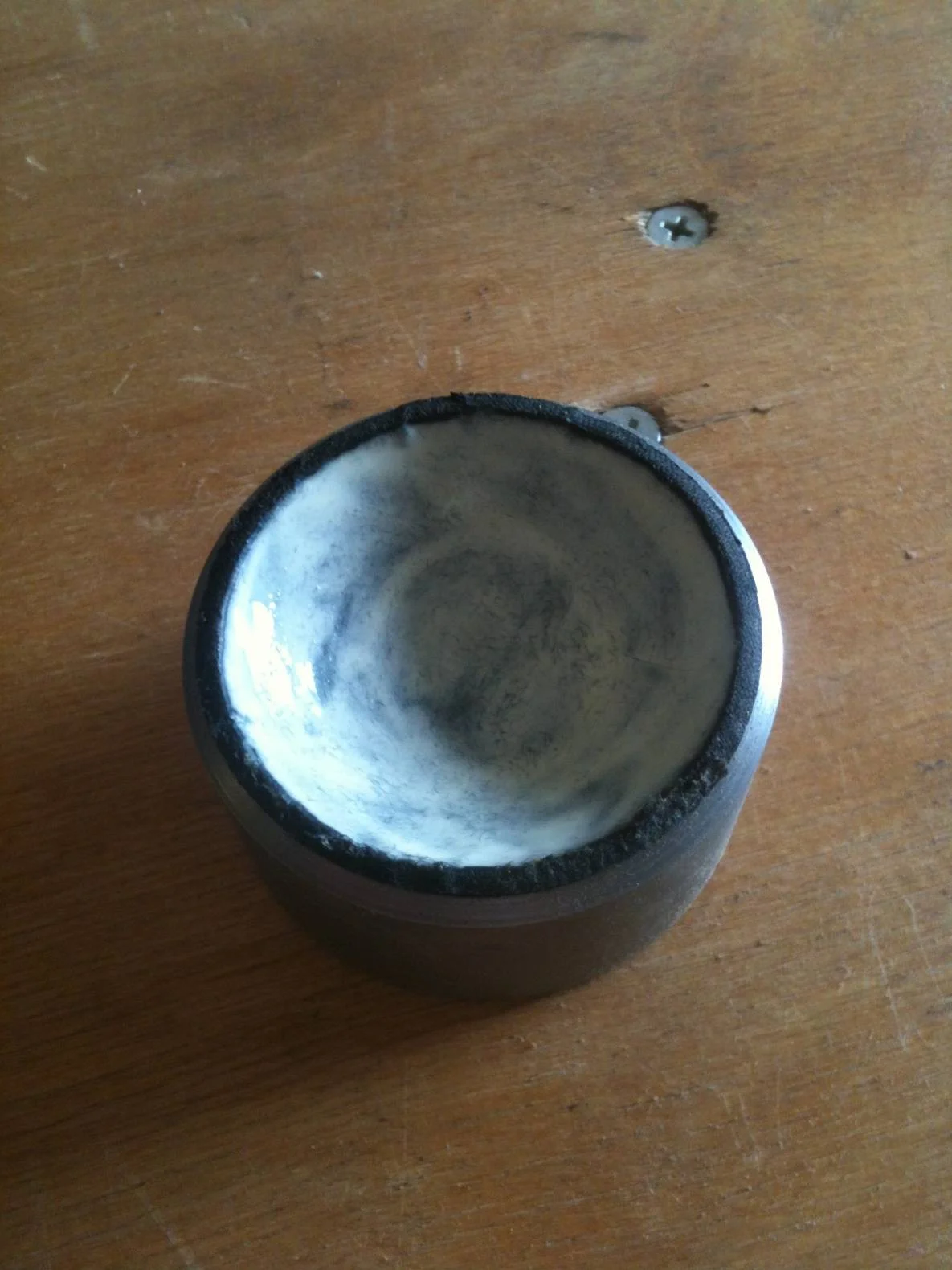

Лучше тщательно замерь микрометром внутренний диаметр каркаса катушки динамика и закажи у токаря болванку. Замерь провод, смотай найди наш нормальный провод и перемотай. Глаза боятся, а руки делают. Да обмотку лучше после намотки пропитать БФ-2 в запечь в духовке (то НЕ СИЛЬНО!!!!).:tired:
Болванка уже сделана. Провод 0,17 но он обгоревший. Какой брать? Ясное дело не бросать же. Доведу до конца... какого-нибудь :)
А в духовку зачем?
Поищи 0,18 в первичках трансформаторов. Просто БФ-2 каменеет при 200 - 250 градусах лично проверял. Тока перед этим отклеивал катушку от диффузора динамика. Греть 30 - 40 минут и вуаля!!!
