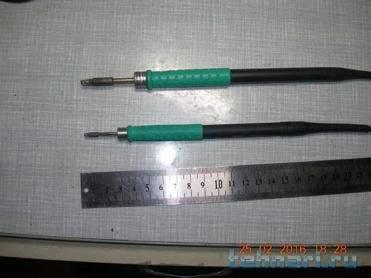

Мне больше нравиться работать с SMD компонентами, а паять их как Вы знаете сетевым паяльником с толстым жалом еще тот экстрим, в один из дней на работу товарищ принес маленькую платку на макетке с подключенной к ней ручкой от паяльной станции JBC. Меня заинтересовала эта самоделка и я естественно не без помощи товарища начал реализовывать в железе плату управления. Была раздобыта ручка от паяльной станции JBC T-210A, разведена плата с использованием опять же SMD компонентов. Компоненты опять же заменялись с тем условием, что они есть в наличии и не надо куда либо за ними ехать или заказывать. На работе подобрал бракованный корпус на выброс, в который плата встала как родная.
Питается паяльник от ноутбучной зарядки, т.к. использую ее еще и для ноутбука, то был предусмотрен разъем для подключения. Температура регулируется от 200 до 450 С. Вообщем теперь паять мелкие компоненты и не только одно удовольствие.
З.Ы. Схема заточена под ручку от паяльных станций HAKKO T12, в этом случае компоненты используются согласно схеме, под JBC пришлось подбирать резистор R9.

Плата паялки немного выросла а также обрела новый корпус, т.к. заимела свой собственный источник питания, обзавелась разъемом для смены ручек JBC, теперь помимо ручки для картриджей для мелких компонентов, можно подключать ручку для картриджей для пайки массивных компонентов и больших полигонов. Большую часть внутреннего пространства корпуса занимает трансформатор, выдает он всего 15 вольт, но это лишь незначительно повлияло на работу устройства, нагрев до рабочей температуры вместо 1-2 секунд 3-4, согласитесь это не так критично. Схема не привередливая по питанию и ей не важно стабилизированное оно или нет, поэтому после транса только диодный мост и кондер.
А плата выросла из-за добавления в нее таймера, сделано это после того как пару раз забывал выключать и паялка работала продолжительное время. Таймер на 5 минут, чтобы включить и продолжить работу предусмотрена кнопка.
