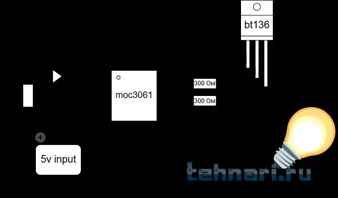

MOC3061 и BT136
Собрал схему на 4 канала, смысл в том, что на вход подаётся управляющий сигнал 5в, который через оптрон управляет симистором bt136. Вроде всё правильно, но при подаче нагрузки 220 на вход, лампы (подключены на выход) просто горят, не могу понять, что не так.
Во вложении схема одного канала.

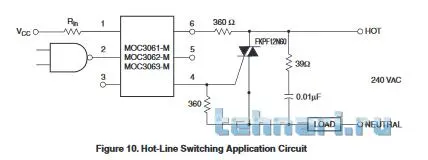

Смотри даташит симистора - Отпирающее напряжение управления 0.7В
Делал по этой схеме из даташита на moc3061. Только rc цепочку не встраивал. По идее всё должно отлично отрабатывать. Не могу понять, почему при подаче 220 вольт в схему, у меня сразу же загораются лампы, хотя 6 и 4 пины на оптопаре, должны быть не в соединении и выход ворот (gate) на симисторе должен быть обесточен, следовательно не должно ничего гореть, но оно горит...
Может с номиналами резисторов что-то не так?

Какие еще дискуссии?
Перепутаны Терминал1 и Терминал2 у симисторов - типовая ошибка у новичков. Ведь сказано же было:
Смотри даташит симистора...
P.s. представляю себе как будут вывернуты симисторы... Теперь появился шанс переделать плату правильно. ;)
Мда.. действительно. Как так можно было ошибиться не представляю. Ну да. Логично, что на вторую ногу подключается "горячий" контакт, тогда можно общий радиатор сделать..
