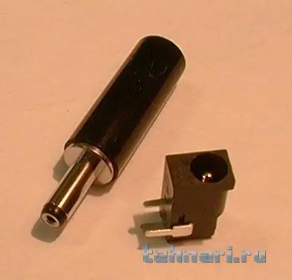

Очень многие разъёмы питания оснащены доп. контактами, переключающимися при вставке в разъём штекера. В простейшем и самом распространённом случае - один контакт на размыкание.
Правда, в данном случае всё зависит от схемы устройства: так, при наличии в нём контроллера заряда аккумулятора (не защиты, а именно заряда), придётся либо искать более навороченный разъём с изолированной переключающей группой, либо сочинять какую-то электронную блокировку...
Третий замкнут на наружный и размыкается вставленным штекером.
А, речь о физическом (механическом) размыкании. Понял. Не знал, спасибо. Получается, как один из вариантов, можно провести контур нагрузки через этот размыкающийся контакт. И тогда при зарядке нагрузка будет отключена. Элегантно, но жаль что разъём не тот, который хотелось. Хотелось бы micro USB, чтобы можно было заряжать от любой зарядки телефона.
