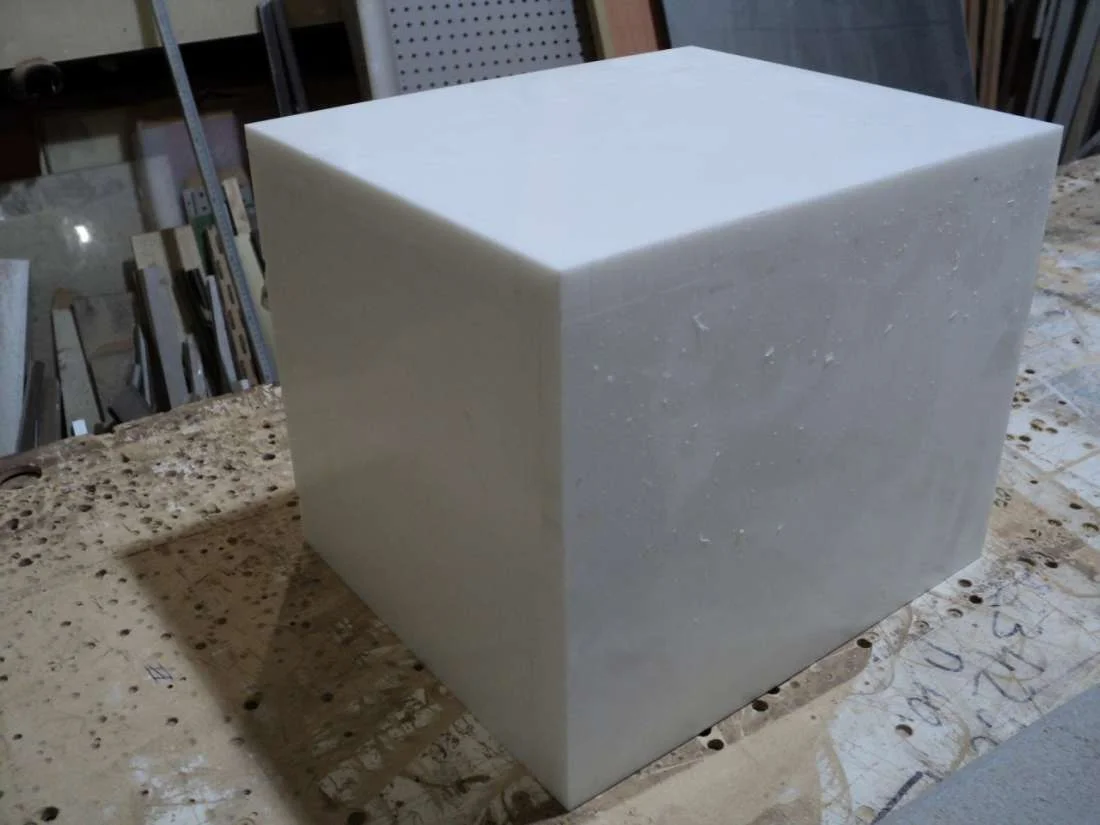

О проекте. Делается для использования в качестве домашнего медиа-центра, фильмохранилища и путешествия по просторам интернета. Поскольку вещь скорее всего настольная, то должна выглядеть как можно эстетичнее, а поскольку обладателем данного изделия будет девушка, то вдвойне.
Материал: акриловый искусственный камень белого цвета.

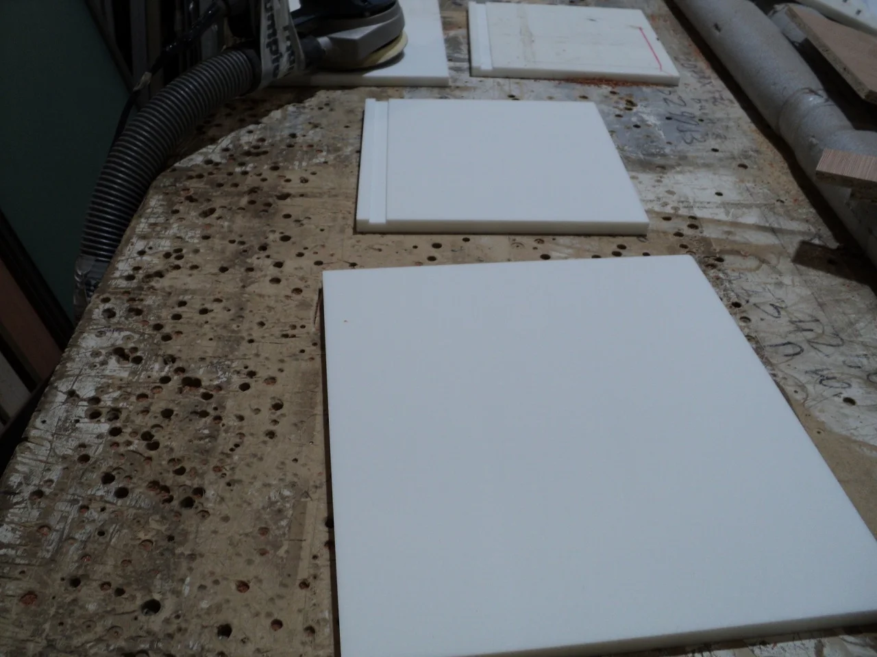

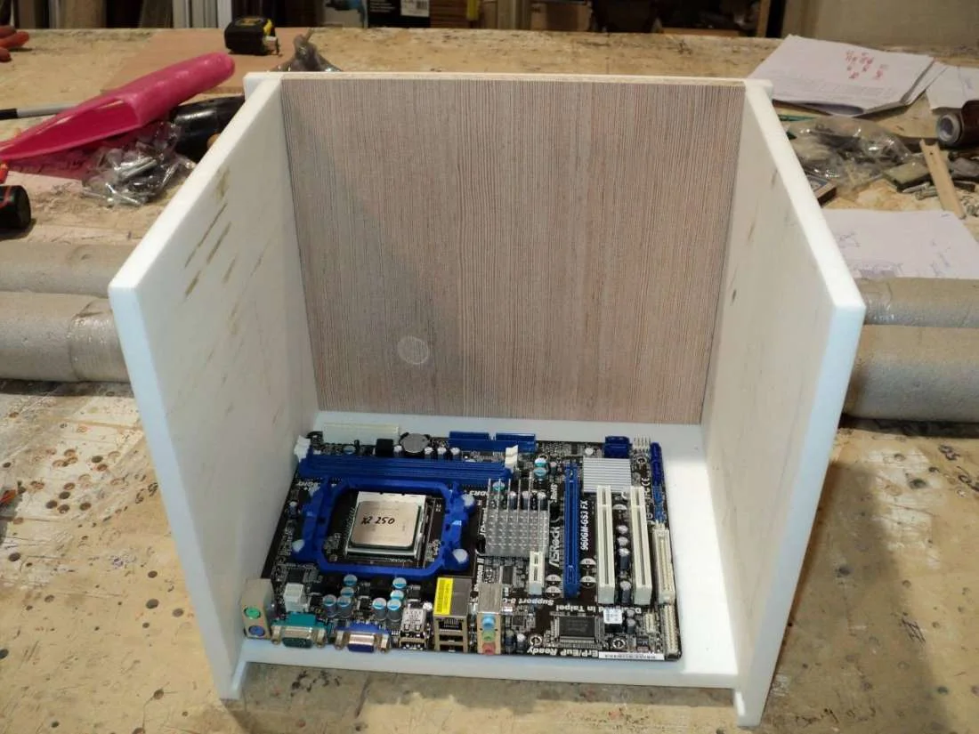

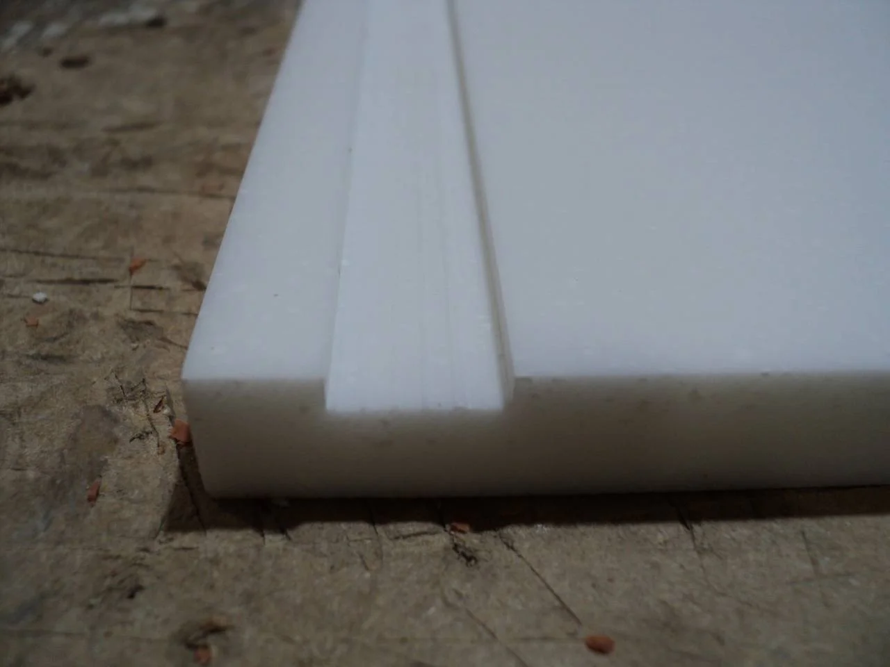

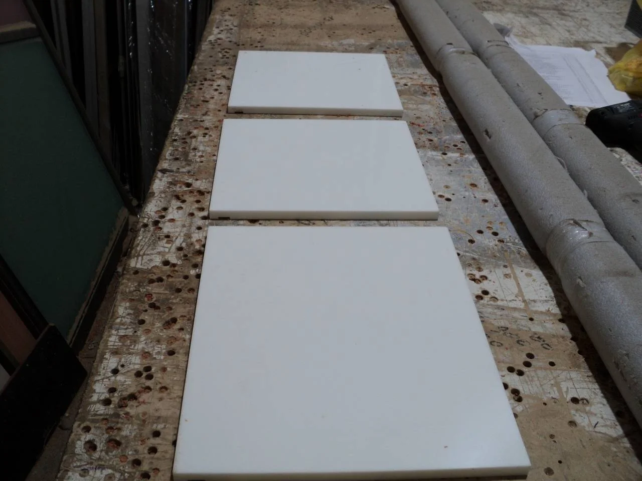

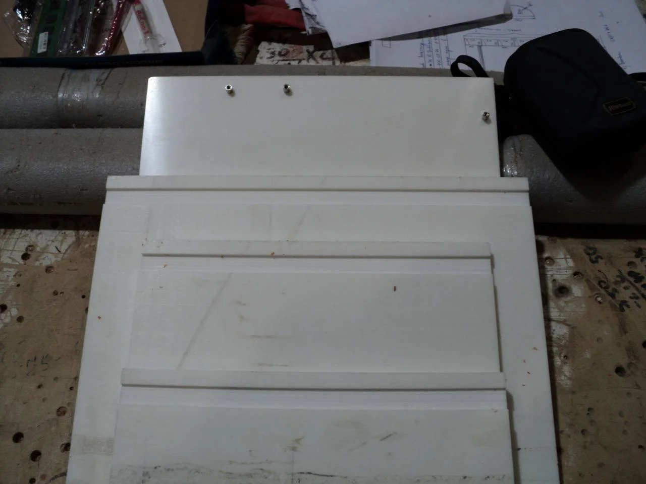

Вырезал боковинки, переднюю часть и сделал в них паз для дна(будет вставляться сзади).
    51.1 KB · Просмотры: 182
    80.8 KB · Просмотры: 162

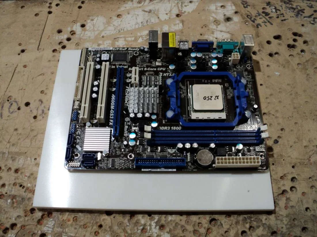

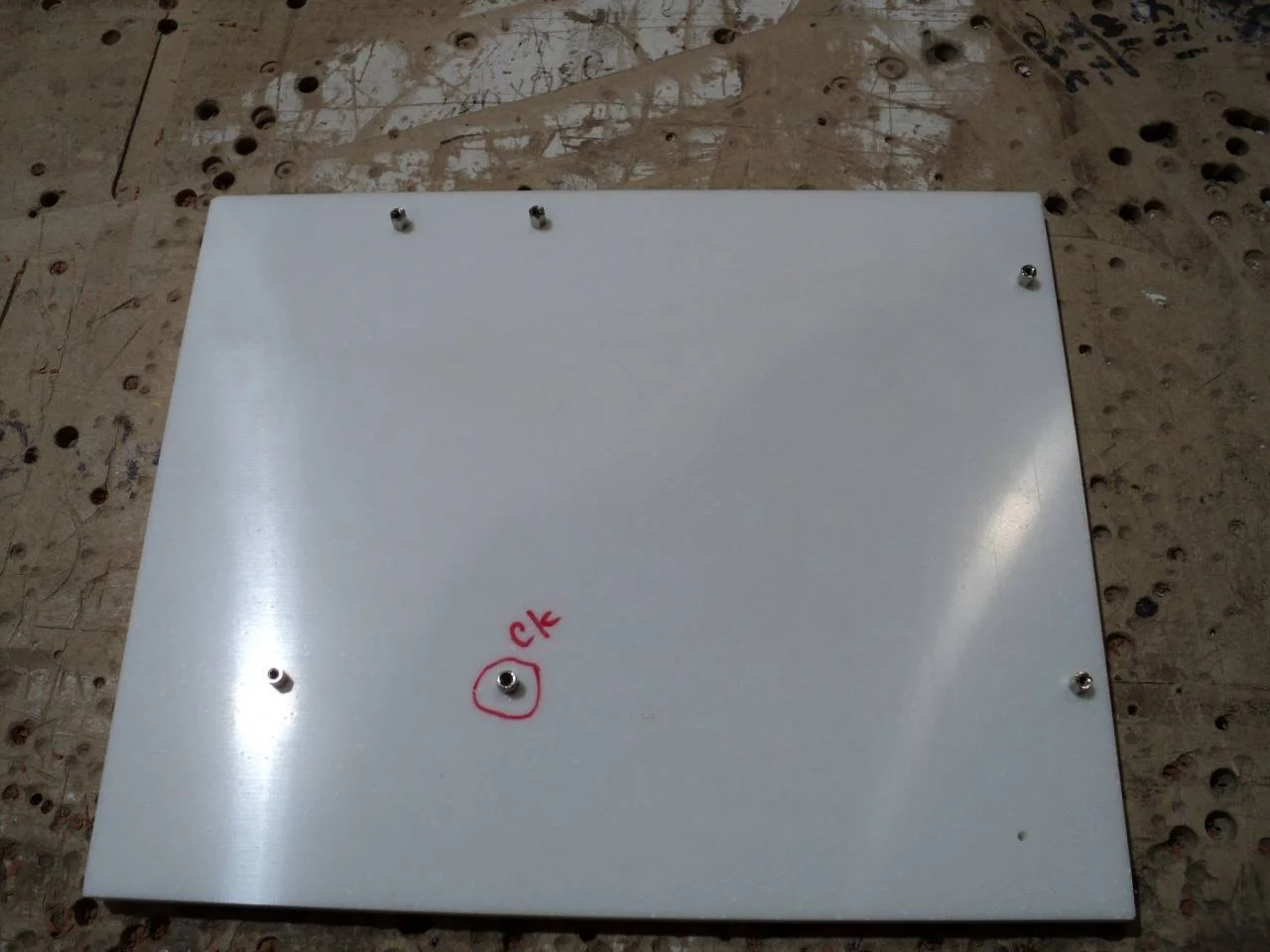

Вкрутил ножки для мат. платы в донышко. Просверлил чуть меньшим диаметром и зажимая каждую в патрон просто вкрутил их в отверстия. Одну, правда сломал. пришлось приклеивать. Отшлифовал внутренние части до матового состояния.
Сначала планировал сделать дно на направляющих, потом передумал. Места много занимают.

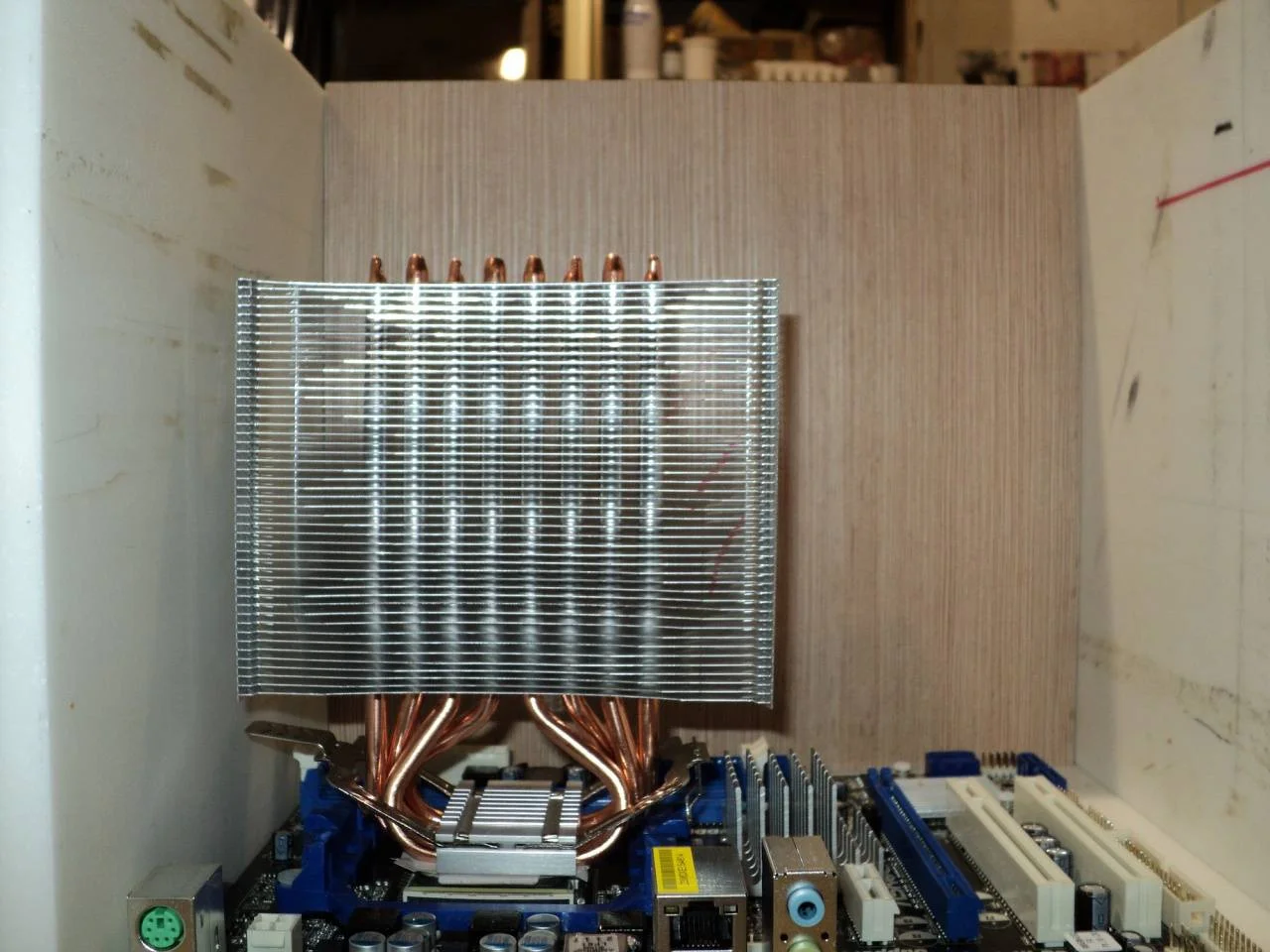

Примерил радиатор процессора, прикинул место под двд, понял. что корпус сделал с запасом. Уменьшил высоту.
Материал интересный. Чем идет обработка?
Удачи в проекте.
интересный проект-жду продолжения tehno031
Обработка ведётся тем же инструментом, чем обрабатывается лдсп, за исключением шлифовки и полировки. Т.е. Форматно-раскроечный станок-
резка, фрезер, шлифмашинка, дремель, руки.

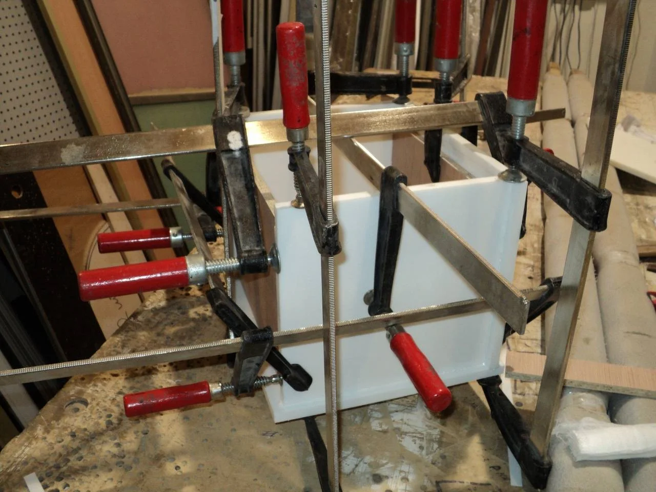

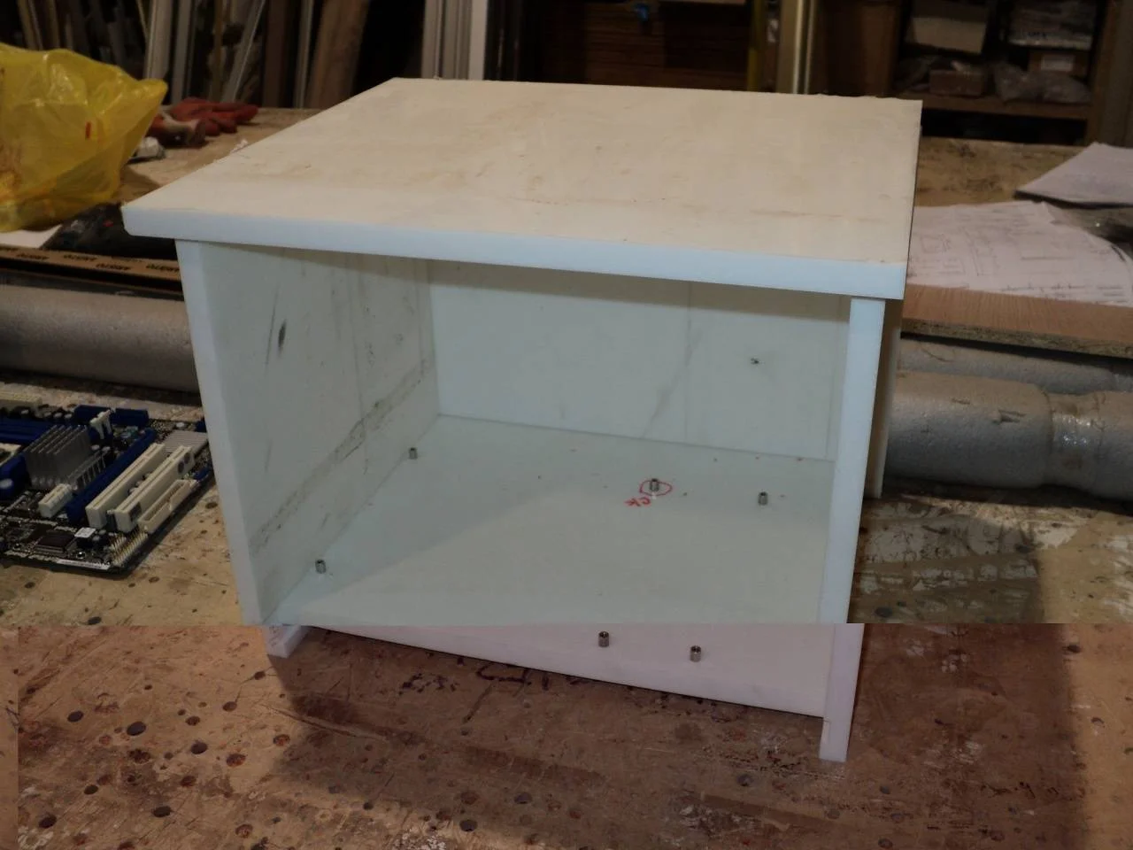

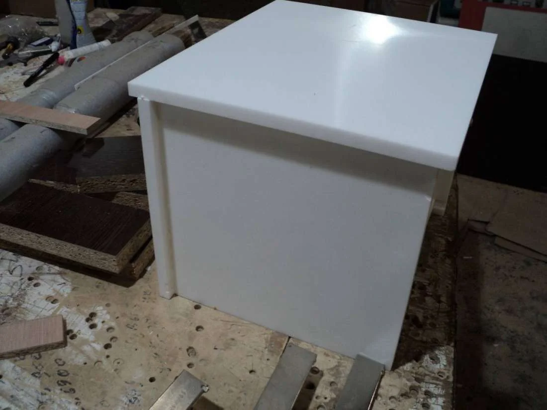

Контрольная примерка и склеиваем на спец.двухный клей. Поверхности ацетоним.
    97.4 KB · Просмотры: 131
    166.9 KB · Просмотры: 181
    125 KB · Просмотры: 137
    78.5 KB · Просмотры: 138
    78.6 KB · Просмотры: 135

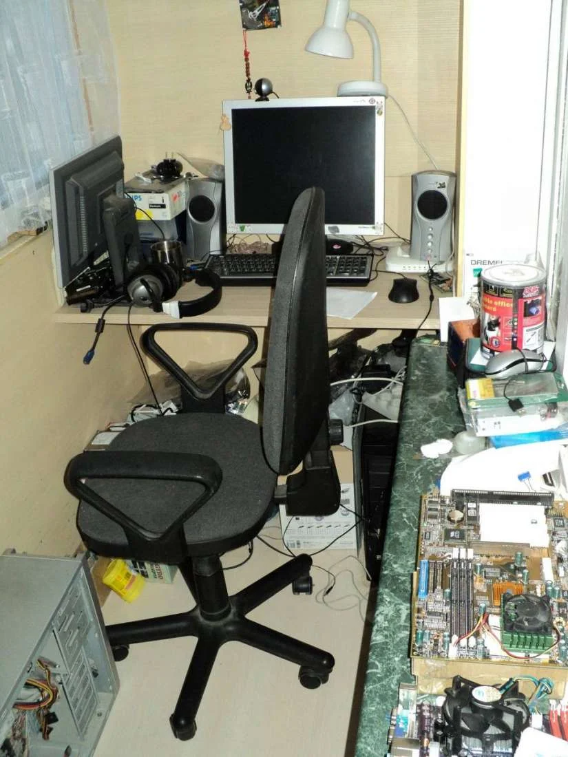

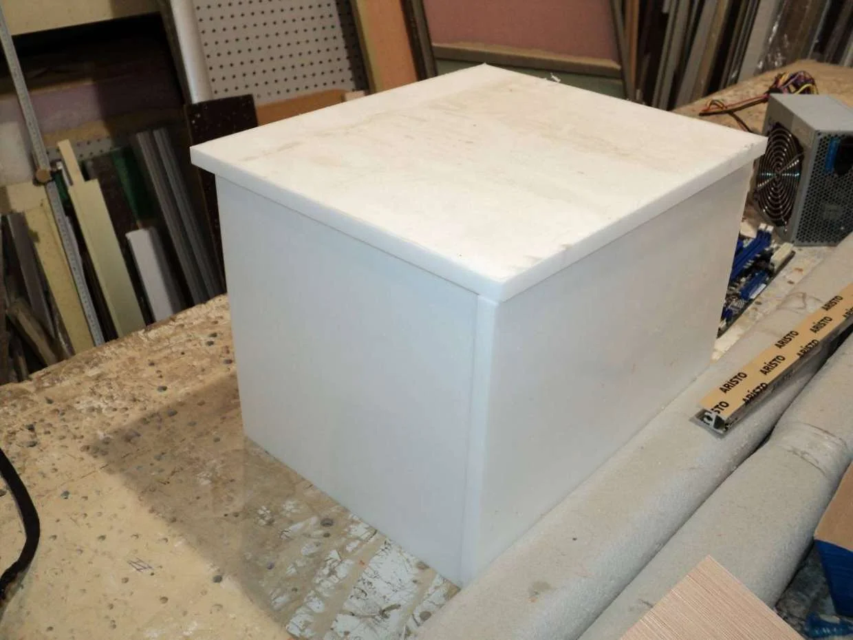

Склеил, обрезал фрезером лишнее... Фото домашнего "кабинета" попалось.

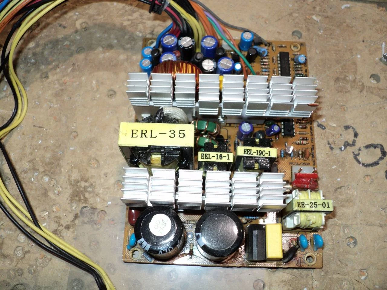

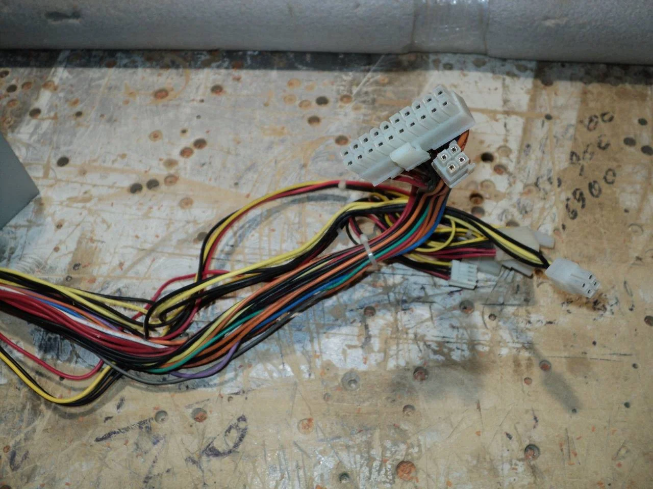

Что посоветуете с БП? Снять корпус или поставить мною любимый DEEPCOOL 120мм? Всос будет с передней панели. Запассивить БП не желаю точно.
    133.4 KB · Просмотры: 129
    140.9 KB · Просмотры: 108
    191.2 KB · Просмотры: 133
    81.3 KB · Просмотры: 99
Пока оставлю как есть. Потом не сложно переделать. Но за Deepcoolом в магазин зайду. Вид сзади. Пичалька то в том, что обошел все магазины в поисках не великого БП-нет и не будет говорят.
