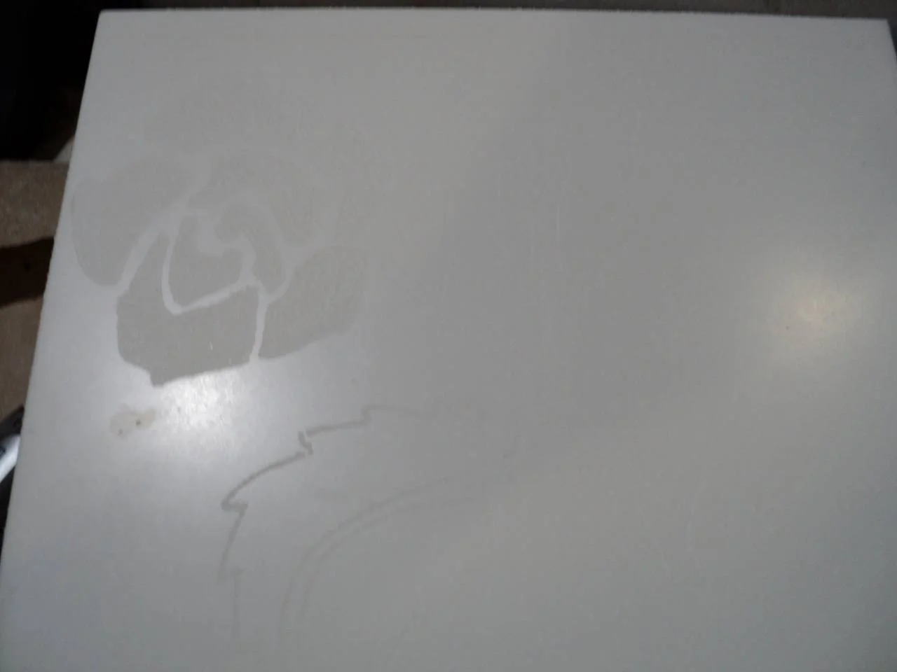

Пока додумывал крепления двд пришла мыслишечка. Там, где БП нельзя сделать сквозной рисунок. Если честно, ЦВЕТОЧЕК посоветовал, спасибо!

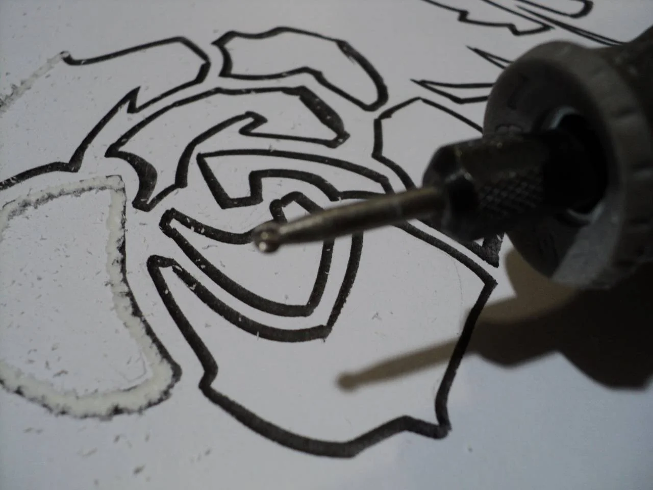

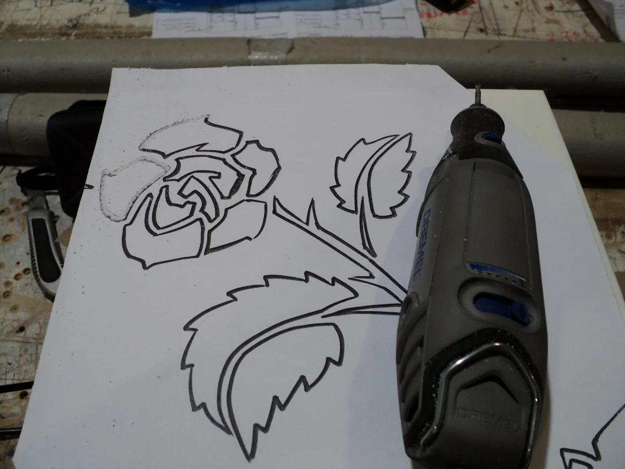

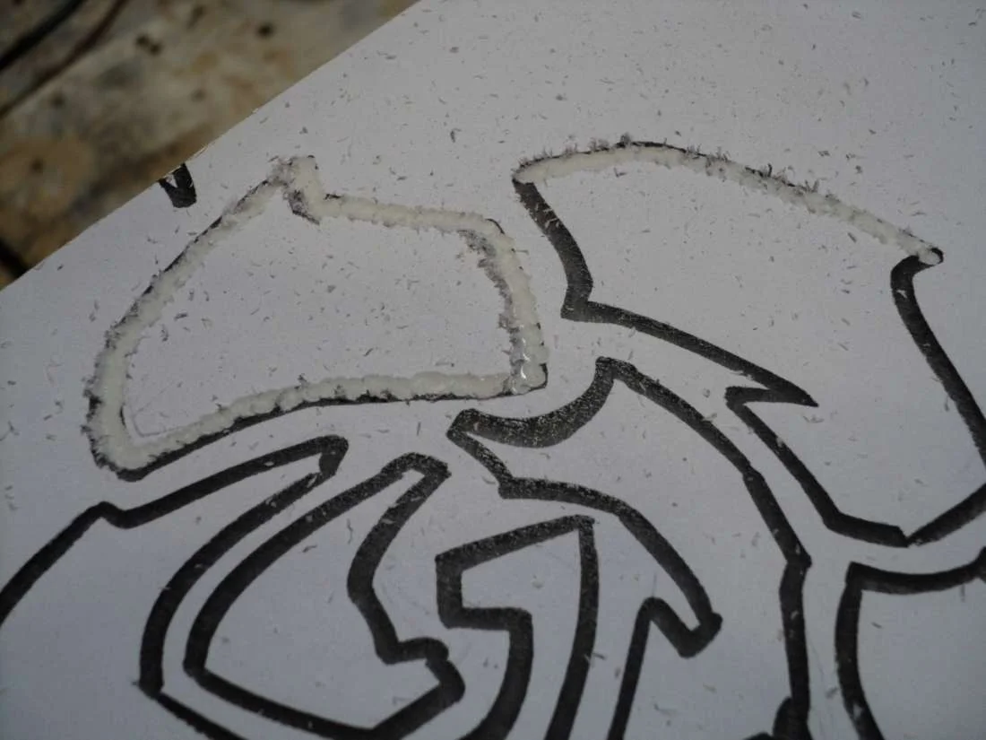

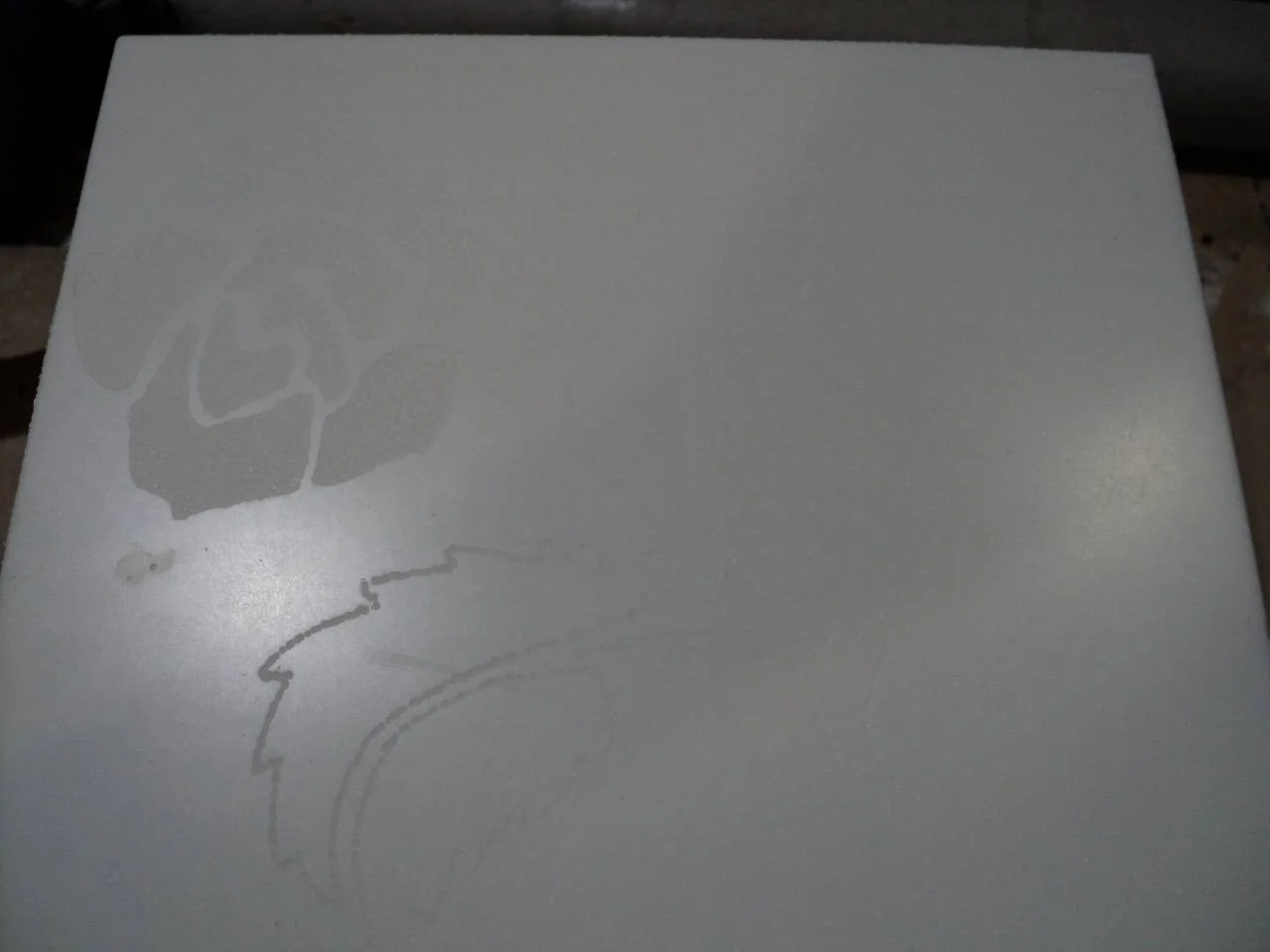

Смотрим....

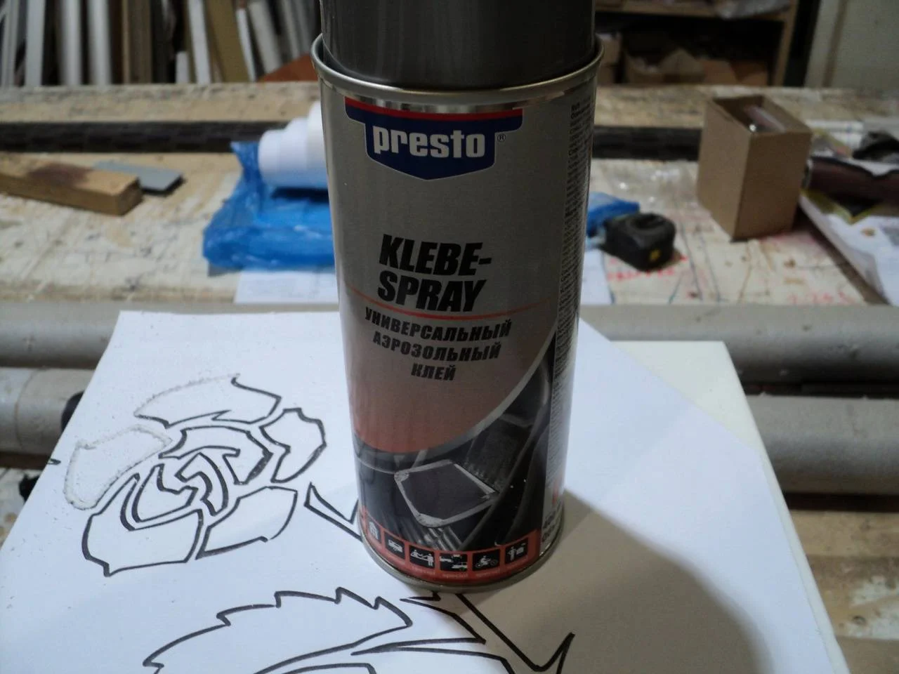

Аэрозолем клеил бумагу к поверхности...
    75 KB · Просмотры: 117
    71.2 KB · Просмотры: 117
    54.4 KB · Просмотры: 116
    52.3 KB · Просмотры: 124
Бумагу в этот раз ногтями отшкрябал, опыт появляется...
Прошу прощения, но лучших фото из пары десятков не выбрал, потом подкрашу-будет самое то...

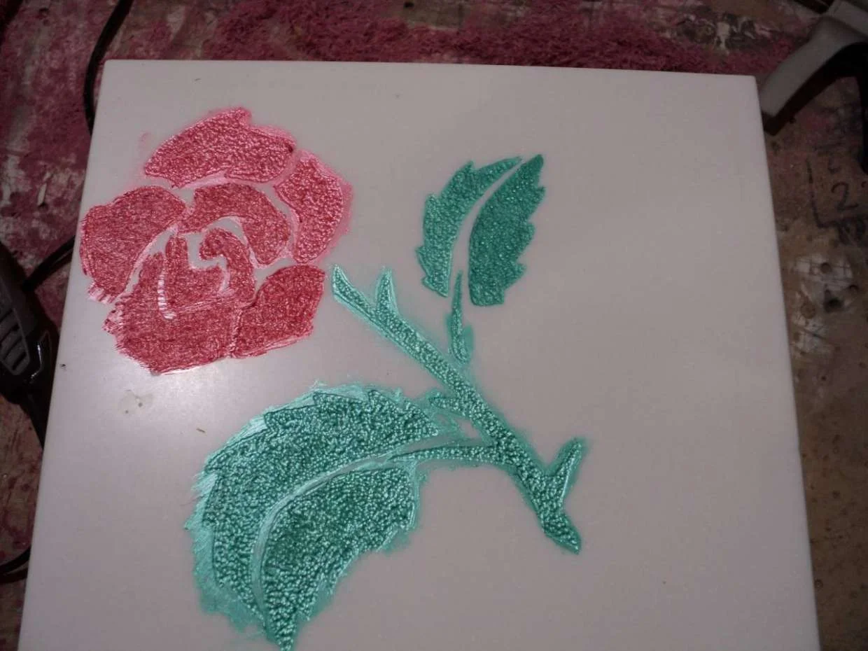

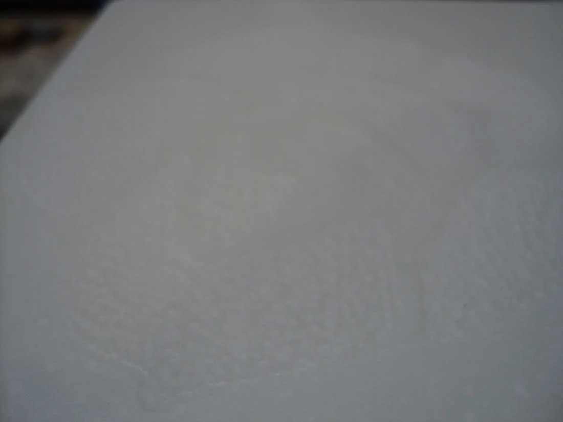

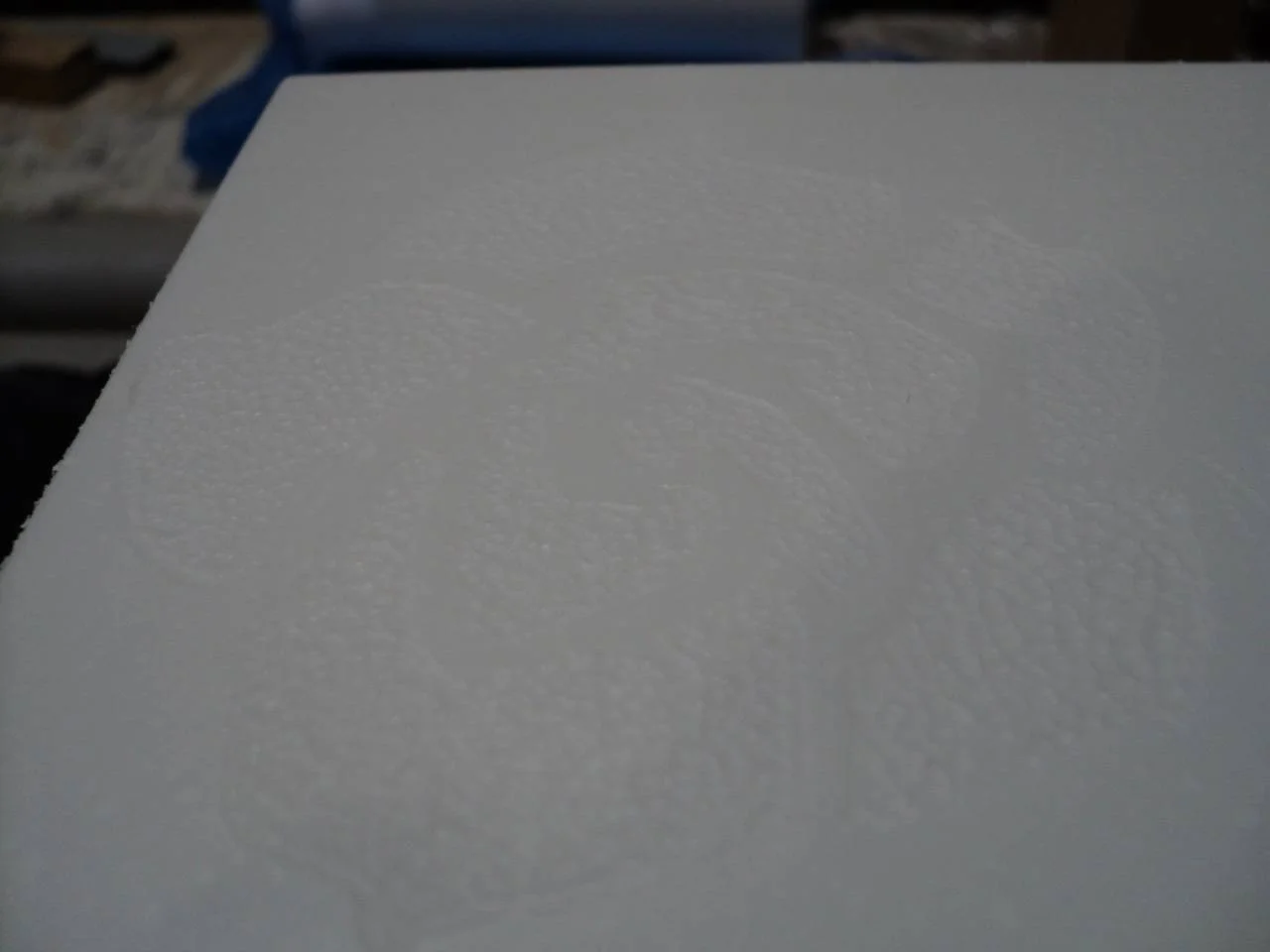

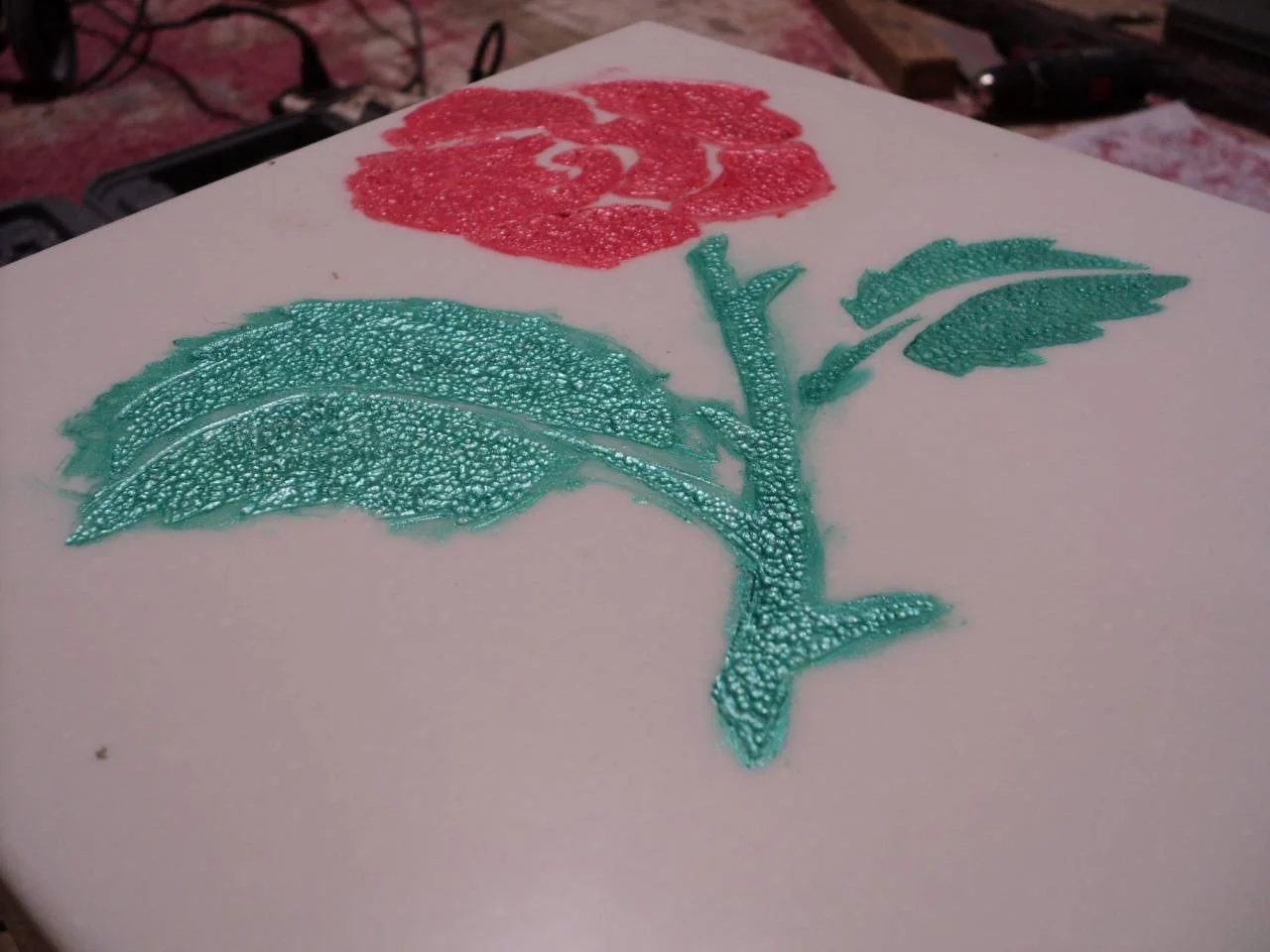

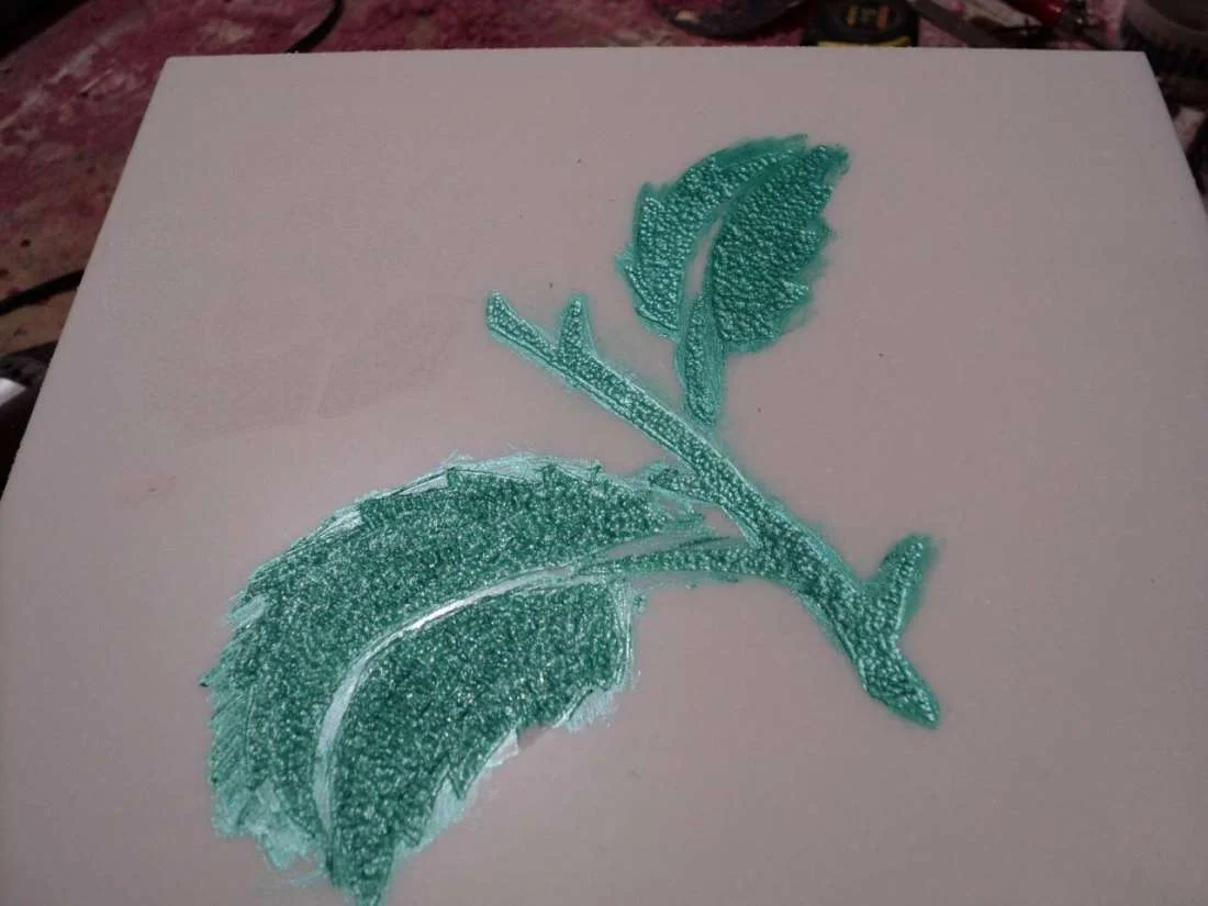

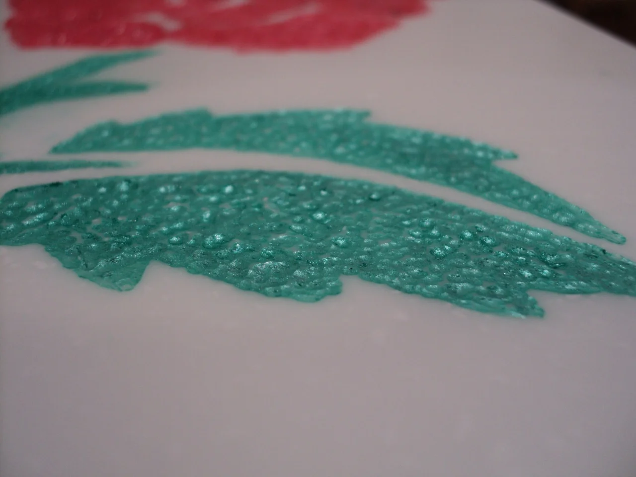

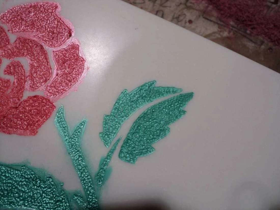

Особенно голову не ломал, решение о покраске рисунка было принято давно. Конечно, он и так смотрится очень хорошо, но это только вблизи и при детальном рассмотрении. А минус есть. Гравировка очень быстро забивается пылью и грязью даже с самых чистых рук. А хочется, чтобы изделие прослужило долго и красиво у владельца данного чуда.
Акриловая краска сгладит края гравировки и даст возможность протирать её.
    76 KB · Просмотры: 105
    62 KB · Просмотры: 93

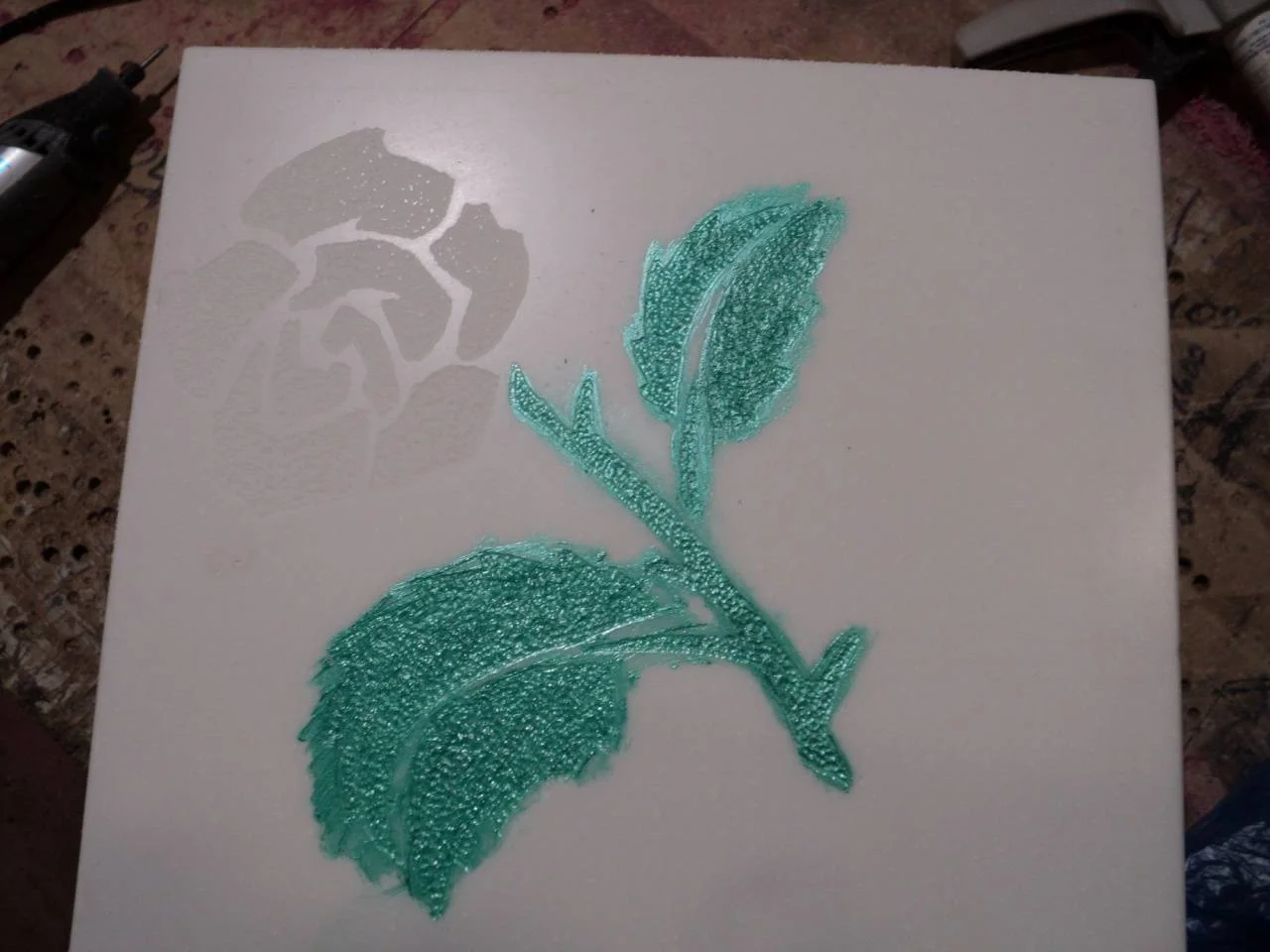

На этих фото хорошо видно как сошлифованы излишки краски. Видно, как на негравированных участках внутри рисунка снята краска, так и нужно было, краска перламутровая, на фото эффект не такой красивый. Надеюсь с цветом угадал!

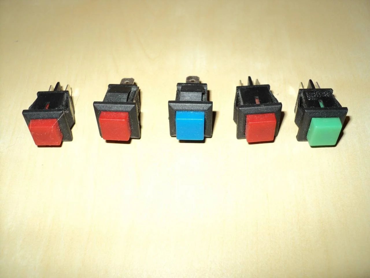

Завтра буду мучить воздухозаборник и кнопки, да юсб-разъёмы надо прикрутить. Ребятки! Требуеются советы по подсветке!
