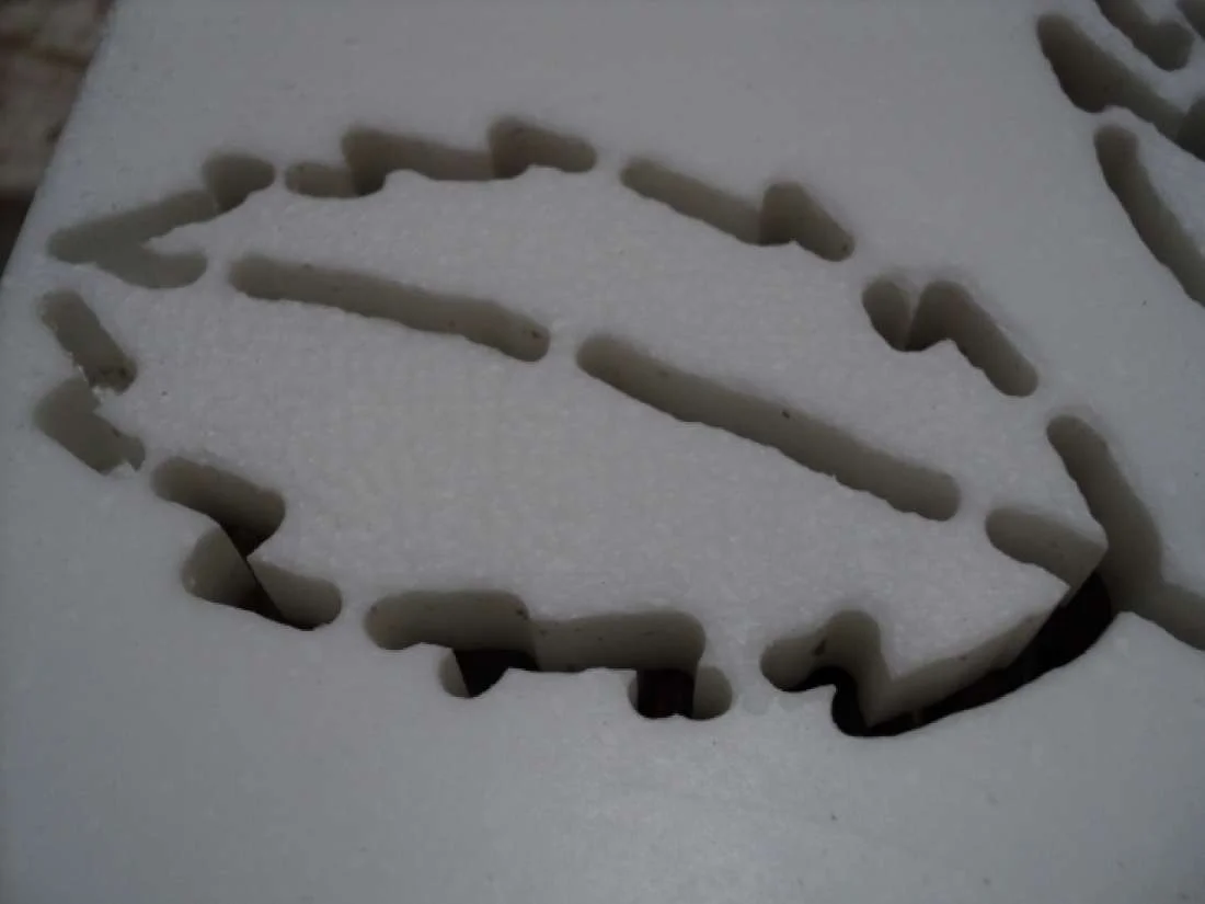

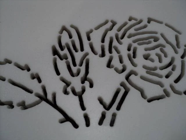

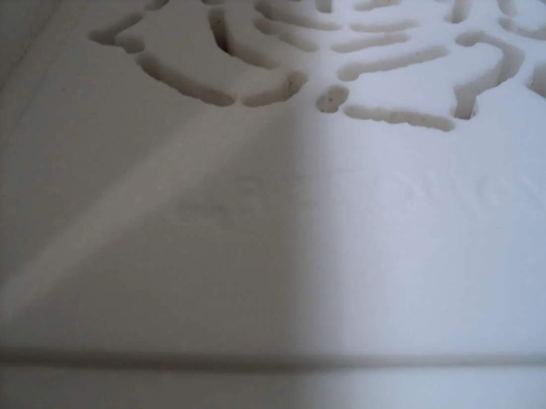

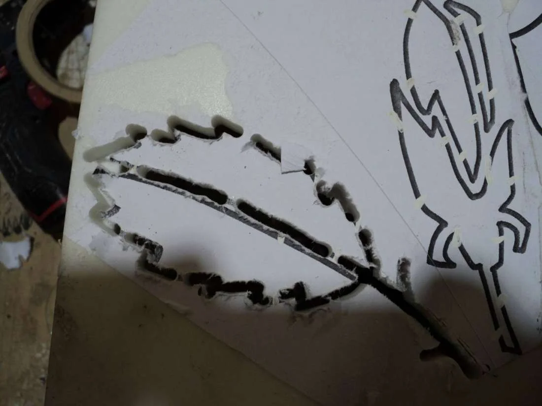

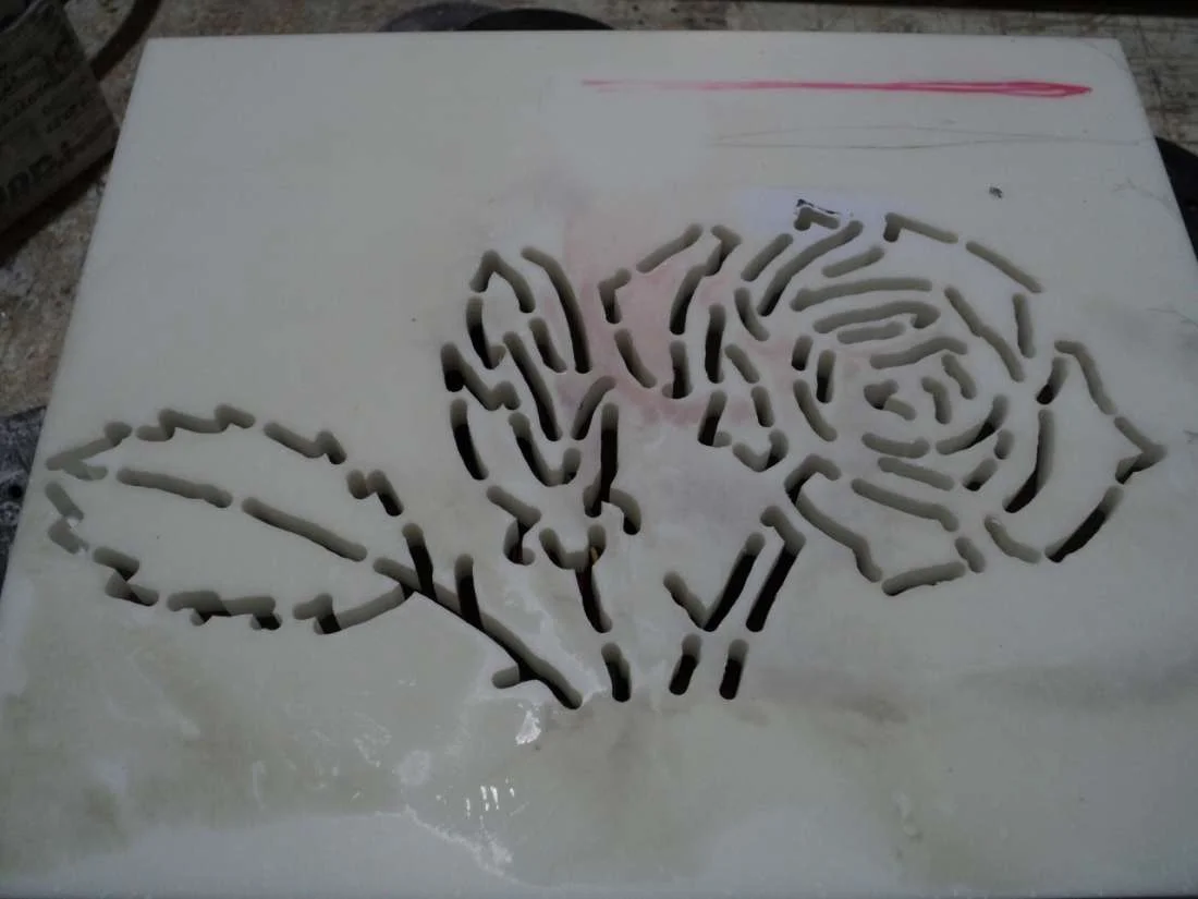

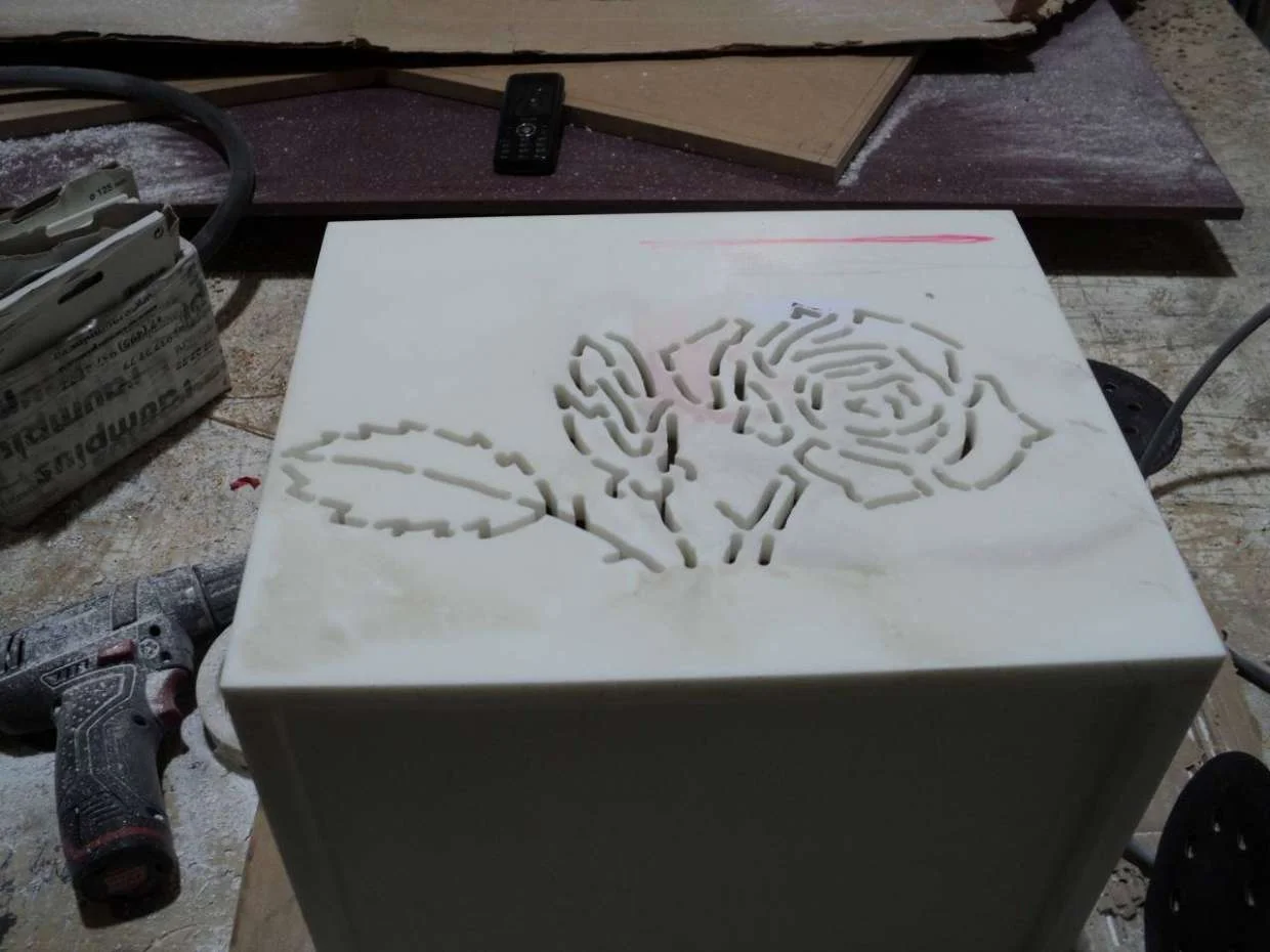

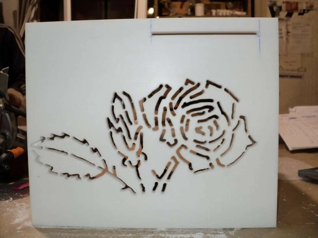

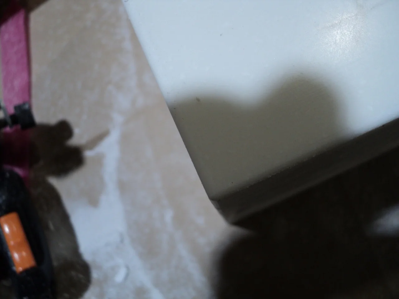

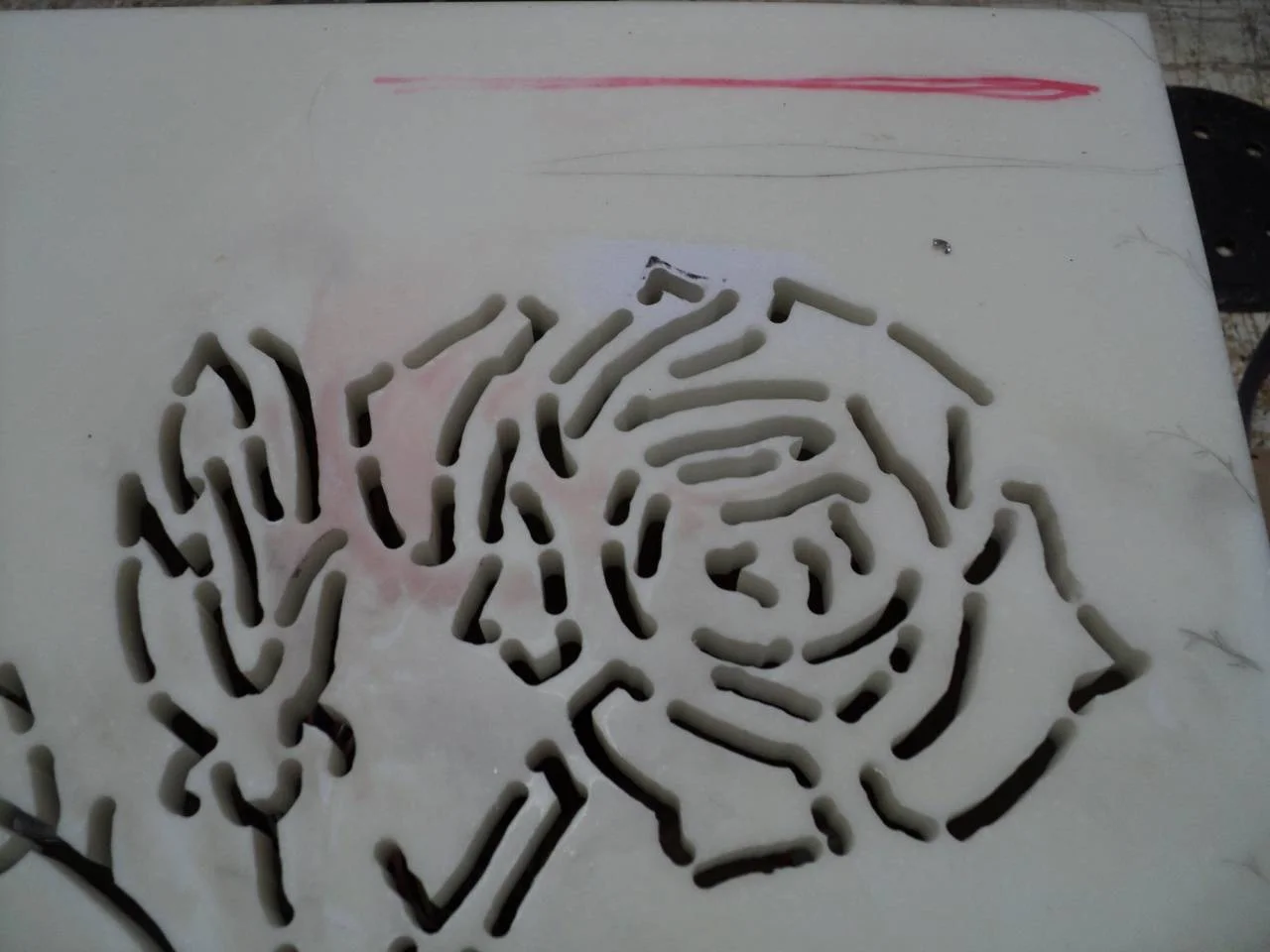

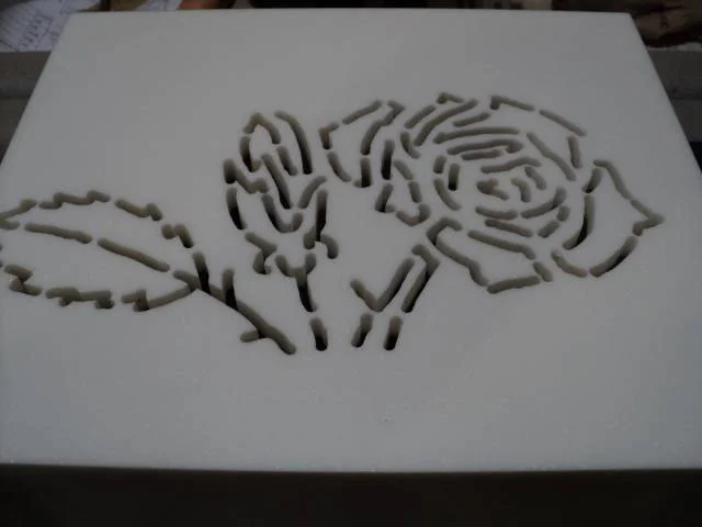

Со станками в городе беда. Обзвонил всех кого, нашёл в городе с такими станками. Ведь проект изначально задумывался с использованием 3дэшника. Сквозной рисунок переходящий с плоскости на плоскость. Везде либо абсолютно отказывались, либо заказывай партию в мин. 50 штук. Вот и способ поэтому такой.

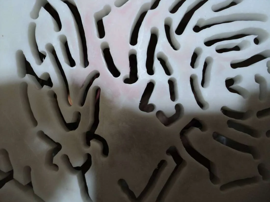

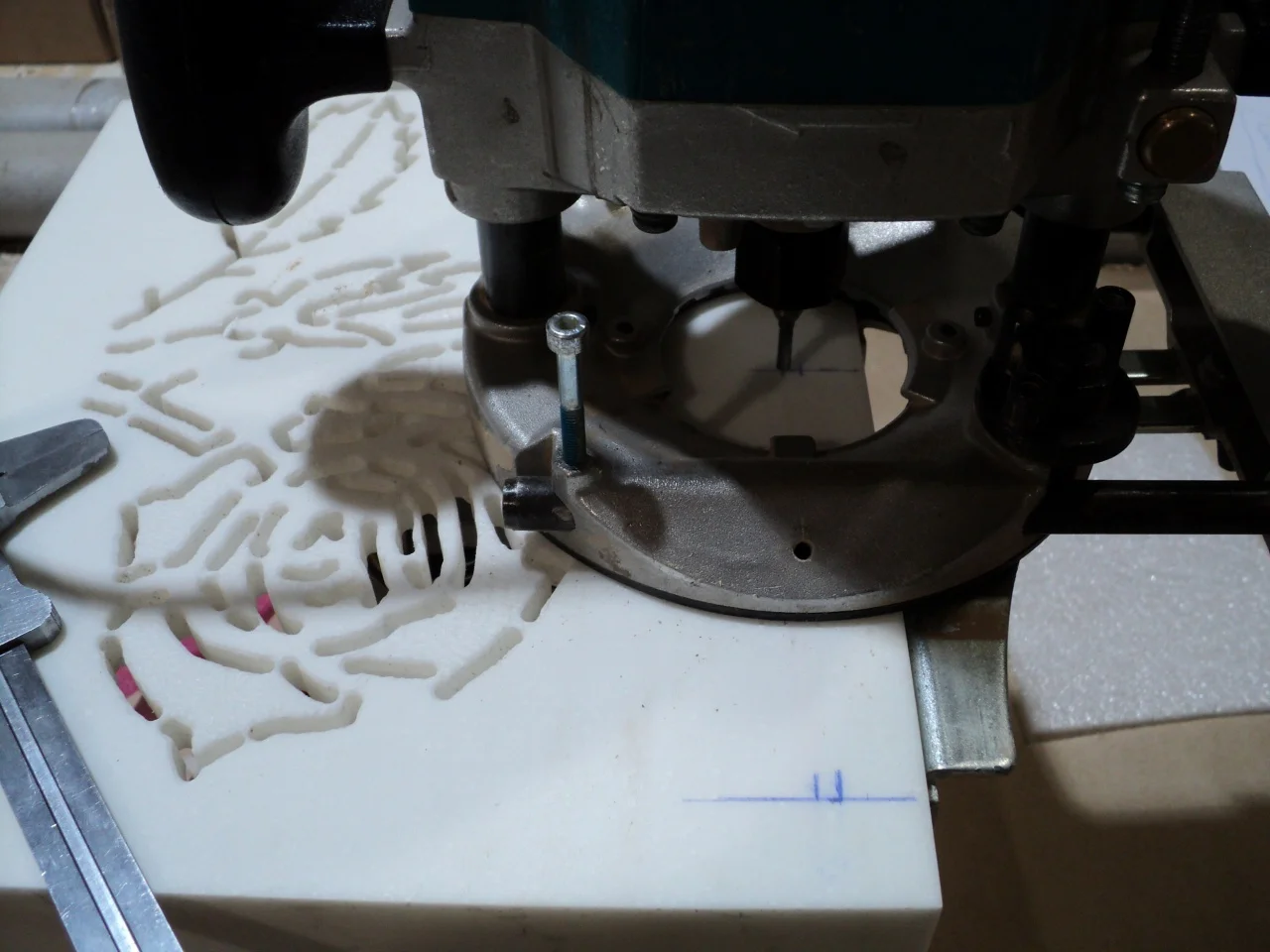

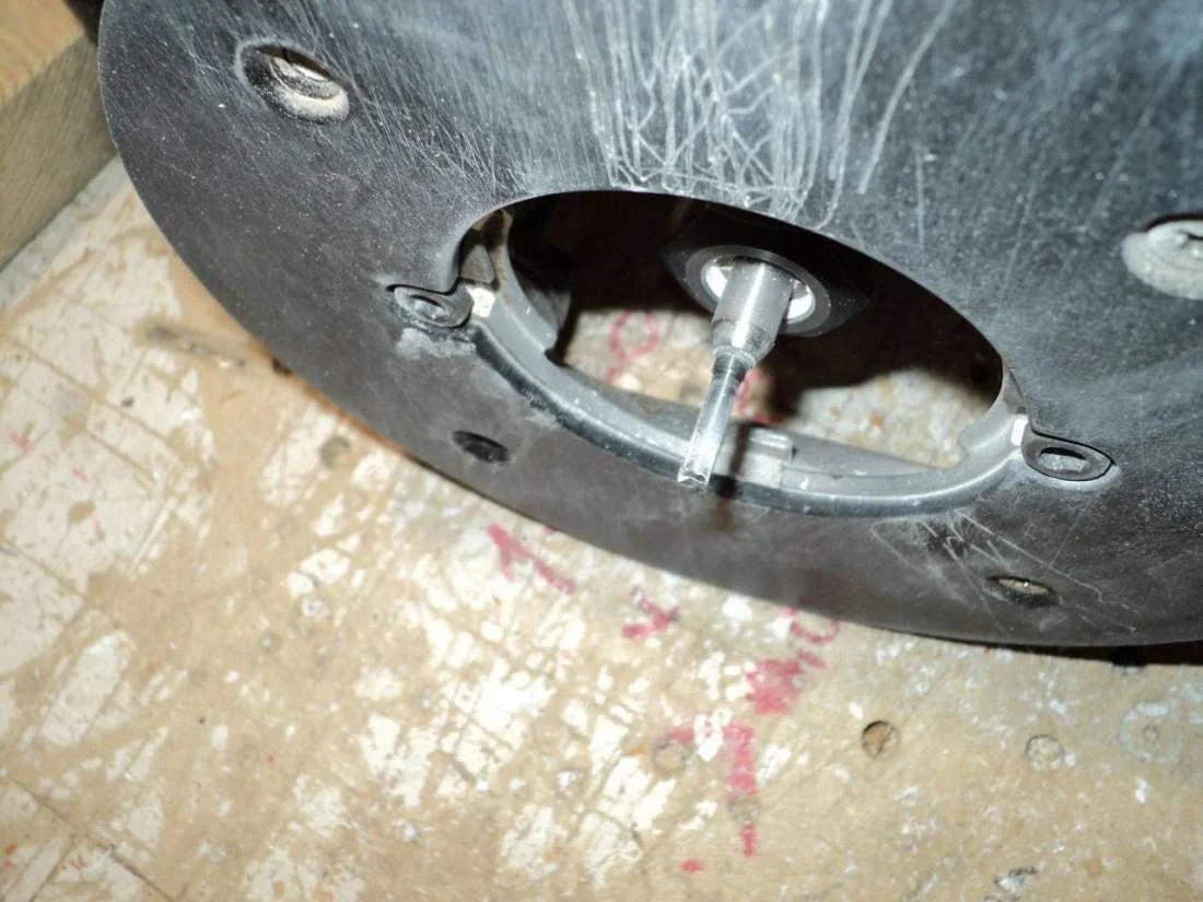

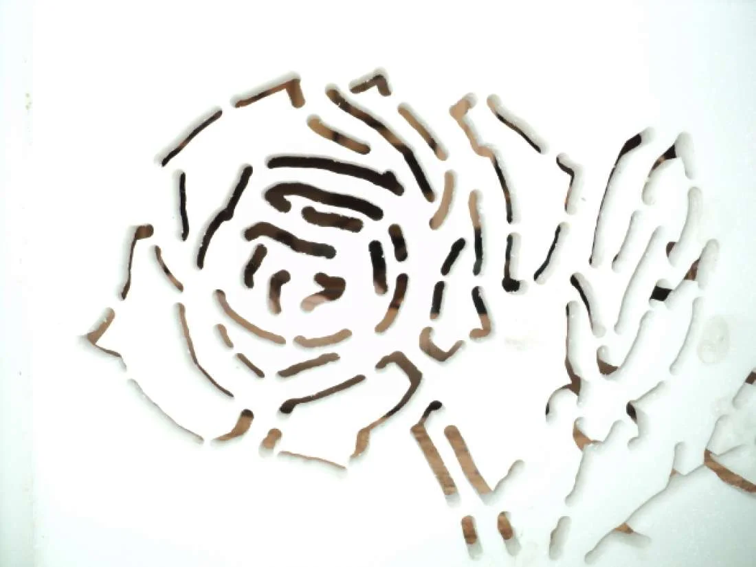

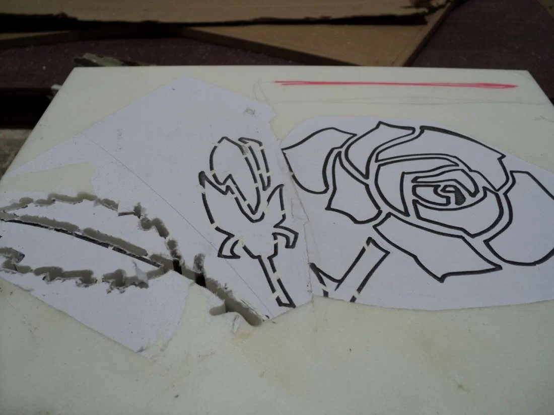

Ну вот собственно и началась самая ответственная часть работы. Фрезер на низких оборотах, фреза 3.5 руки. Низко растут или нет(руки)-решать вам, граждане форумчане.
Приклеил части рисунков спереди на всос. Попробовал на больших оборотах-здорово дёргает фрезер. На маленьких-прекрасно, но долго. Зато аккуратно, подумал я, и остался на работе до ночи.

Очень хорошо! А подсветка будет?
Интересная идея. Уверен, найдутся последователи. Искусственный камень достойный материал.

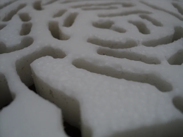

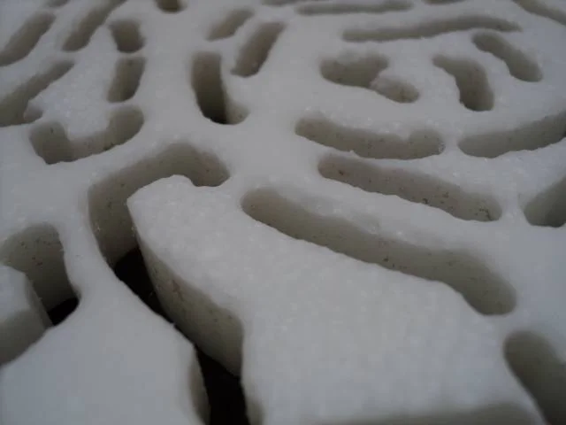

Не знаю как задумана обработка дальше. Можно было бы пройтись еще раз конической фрезой.
Желаю удачи в реализации задуманного.
Валерий, подсветка будет. По этому вопросу буду советоваться здесь.
кочевник, спасибо большое!
Taper-пробовал конической! большим фрезером нереально обработать обе грани канавки равномерно, а маленький фрезерначинает дёргать по сторонам.
Спасибо, приятно слышать добрые слова.

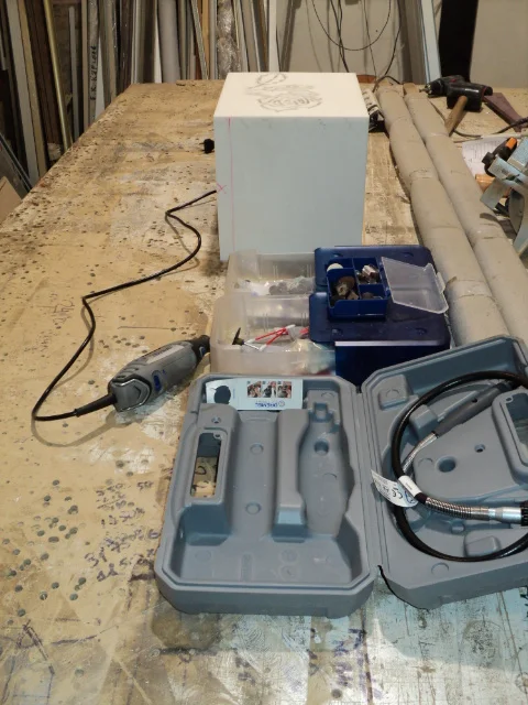

Продолжаю....Специально для этого проекта был совершён бартер. Дремель на системник с ТВ тюнером. Собрал из запчастей из под стола.
Ну а способ гравировки выбрал самый простой, насадка подходящая оказалась всего одна. Но лень сделала своё! Фотографии до этого уменьшал,надоело. Выставил поменьше на фотоаппарате, подлянку самому себе и вам сделал... Завтра буду старым способом фотать.

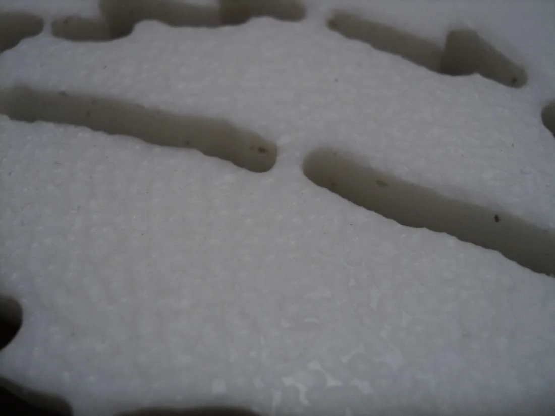

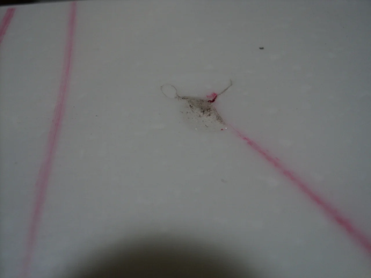

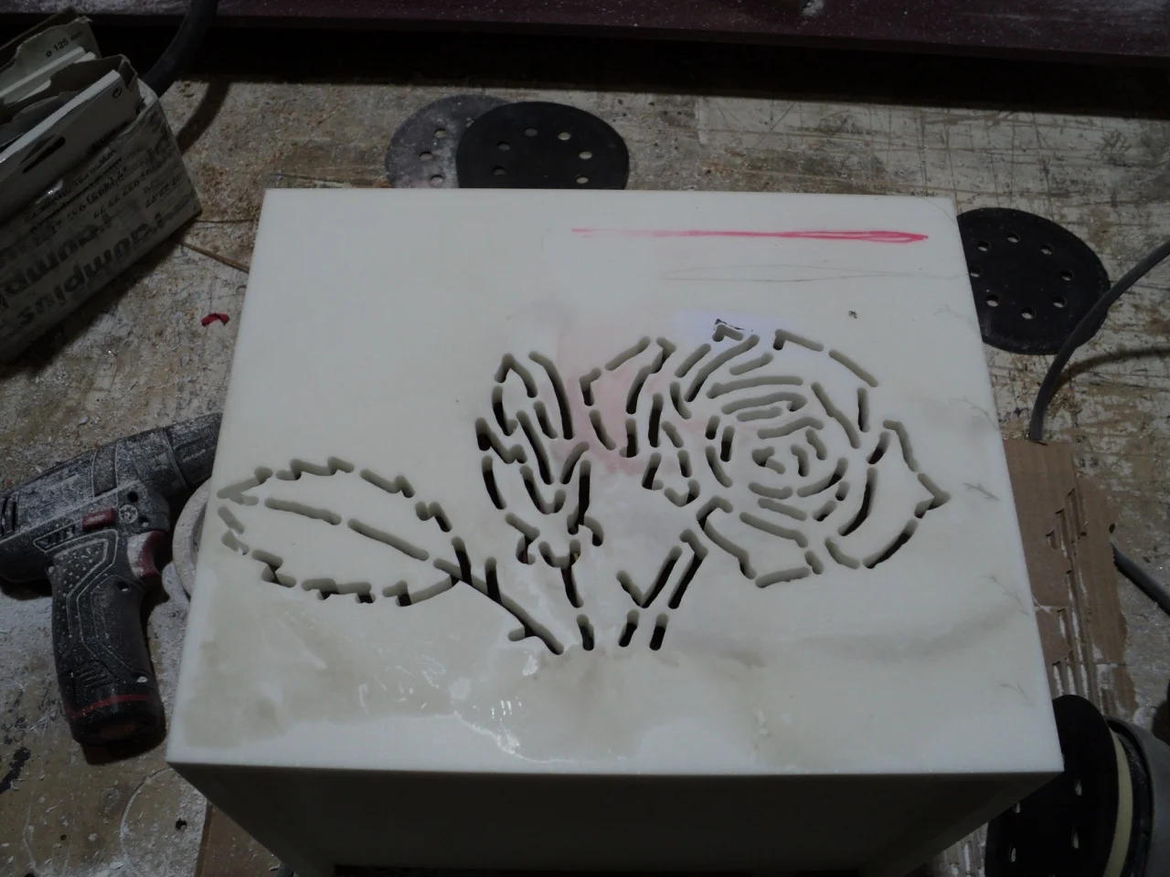

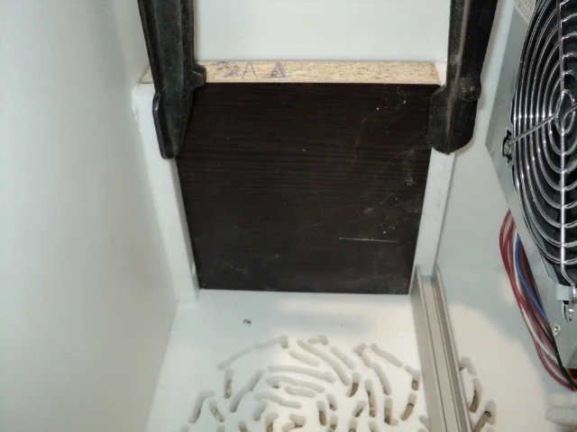

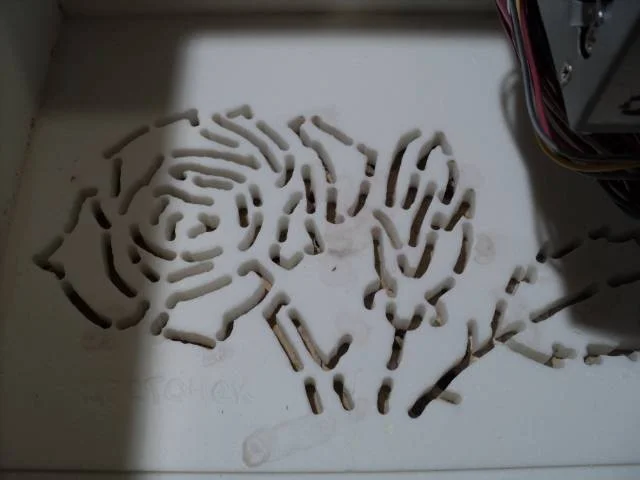

Когда смывал остатки клея от рисунка не заметил, что ацетон "проник" вовнутрь, засохла смесь так, что ацетон не брал. Пришлось вручную сошлифовать, ш/машинка не влезла.

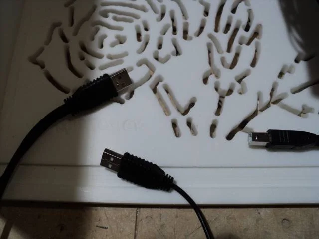

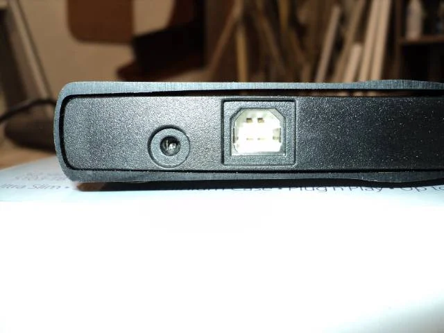

Вот оно - чудо современной инженерной мысли. Выстраданный мой. Пока искал, хотел уже ноутбуковый без лотка переделывать.
Вопрос !!! Зачем на задней панели круглый разъём? Для чего два юсб ?

На прилагаемой инструкции размером с трамвайный билетик не нашёл ответа. Китайский язык не изучал... А картинок с ответами нету.
два usb, возможно, для того, чтобы подкормить девайс. от одного питания может быть недостаточно
Понятно, но с толстым кабелем проверял-работает. Только на запись не проверил.

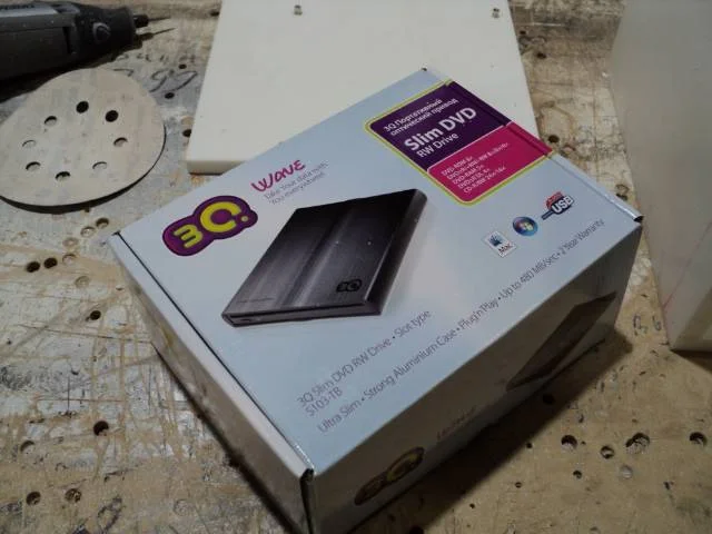

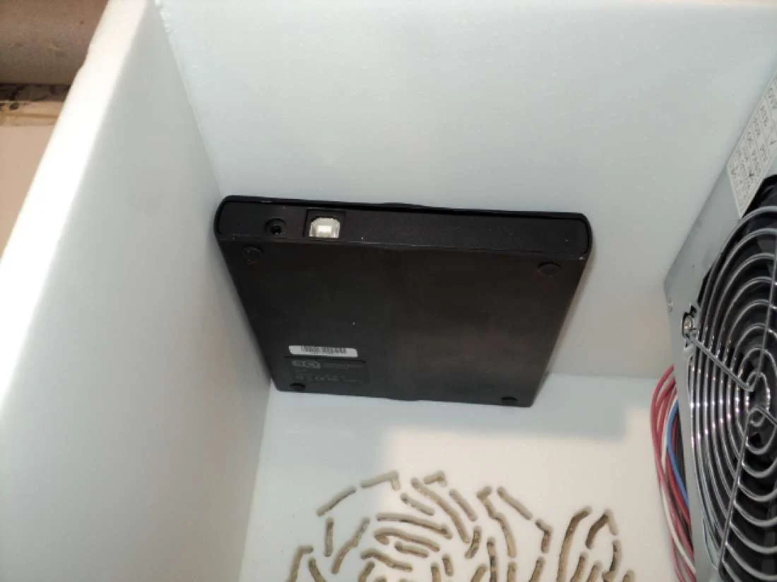

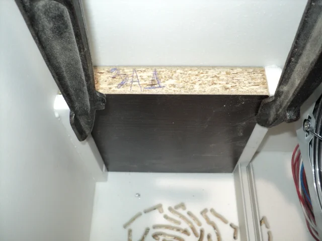

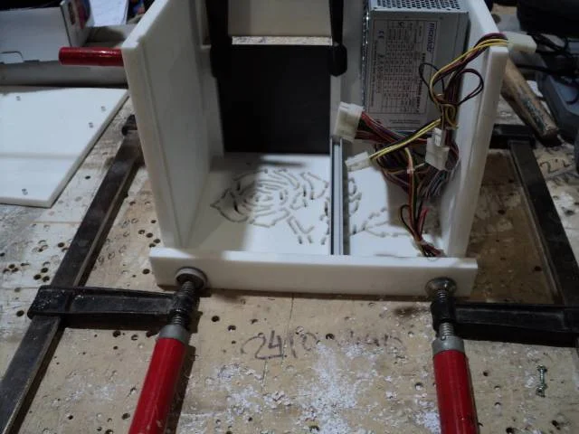

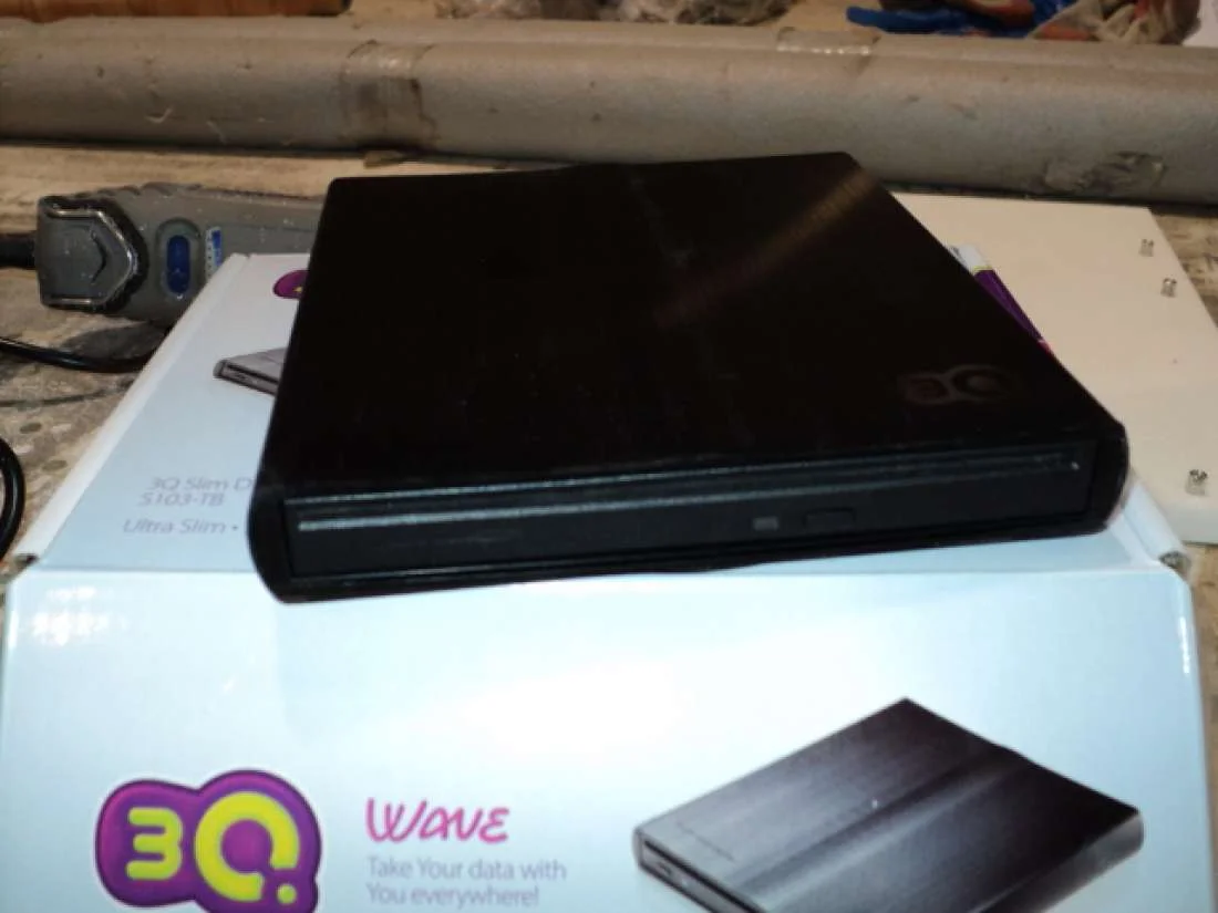

Вчерашний вечер прошёл в выдумке посадочного места под двд. По размерам немного больше, чем сам корпус. Для вибропоглотителя. Что это за материал - ещё не придумал. Загвоздка в том, что двд должен плотно прилегать к передней панели, щель там будет не очень велика. Да и вправо-влево не должен болтаться - там же кнопка "отдай".
    16.5 KB · Просмотры: 116
    40.8 KB · Просмотры: 114
    23.2 KB · Просмотры: 108
    25.8 KB · Просмотры: 113
    36.9 KB · Просмотры: 113

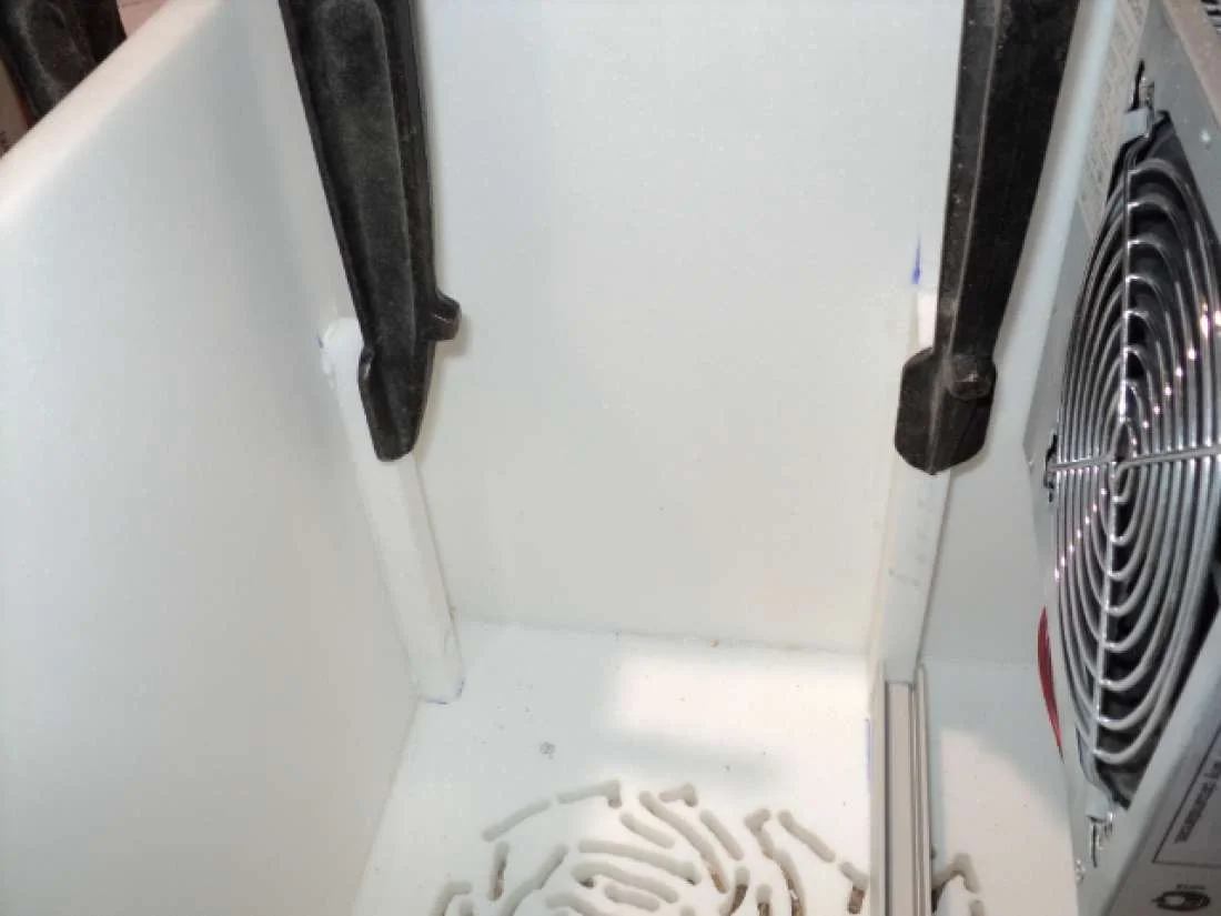

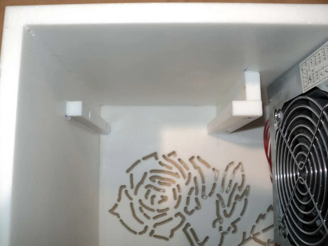

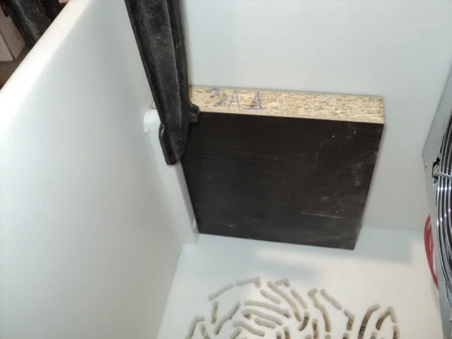

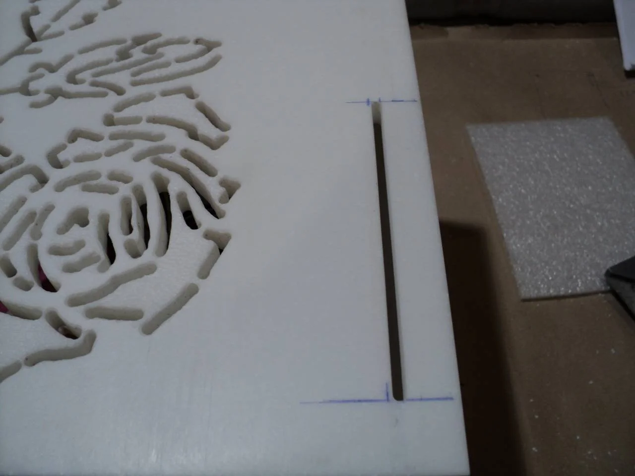

Вроде твсё правильно делаю, но сомнения не отпускают. Скруглил острые грани. Сделал щель под диски, крепление под двд доделал, осталось кнопки(двд,питание, резет), да парочку разъёмов USB на передней панели. Подсветку обдумываю в один тон-зелёненький, нежный, приглушённый. Заднюю стенку даже с секретом придумал. Мысли рядом витают, а материализации не происходит...Отсек для двд.
    41.3 KB · Просмотры: 100
А вот это щель для дисков. Сомневался попаду или нет. Попал.

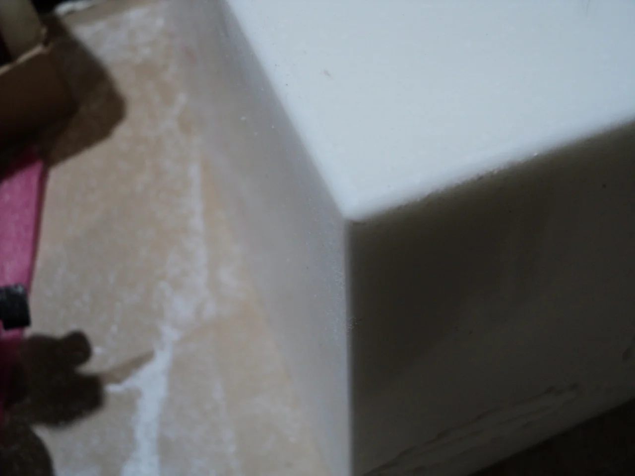

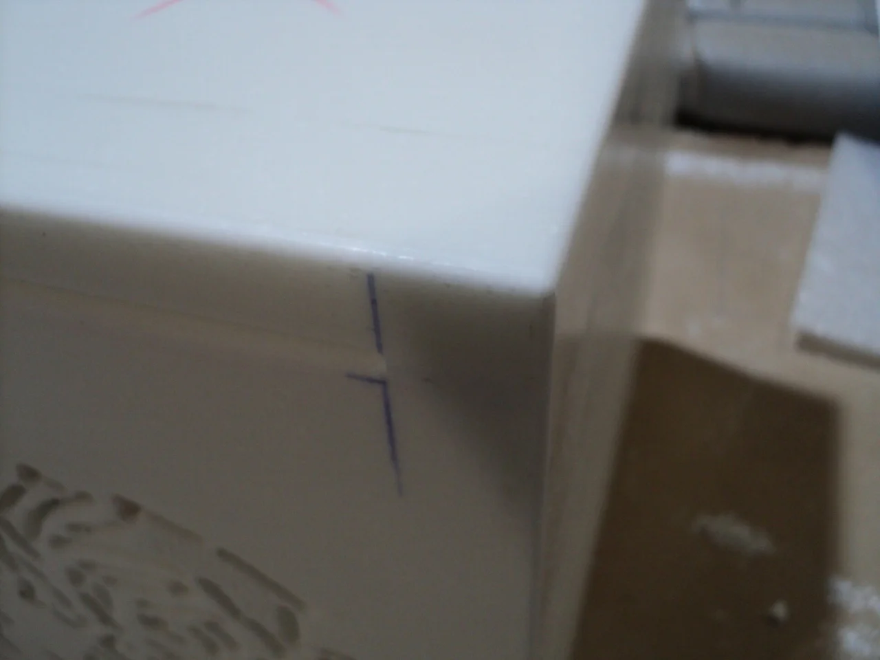

Ещё фотографии граней. Специально радиус 3мм, больше не надо.
