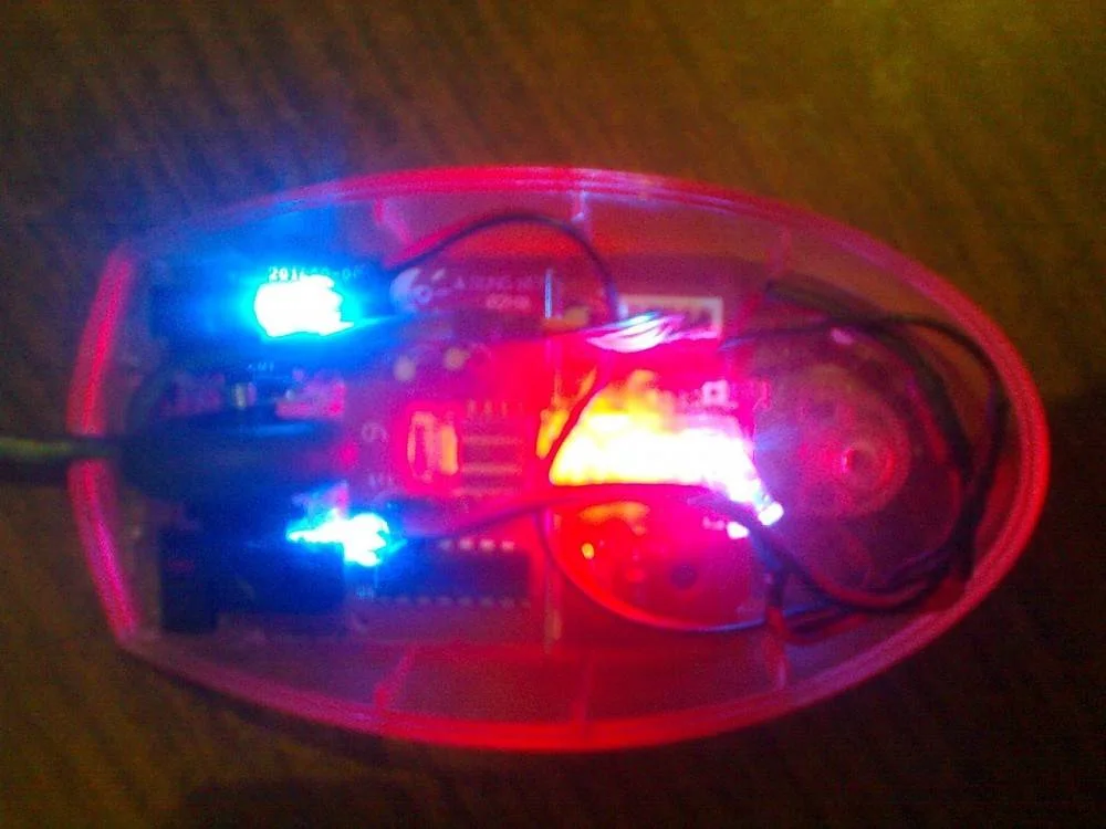

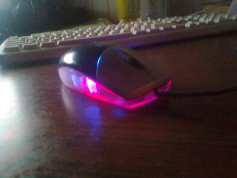

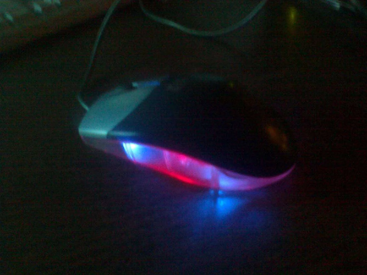

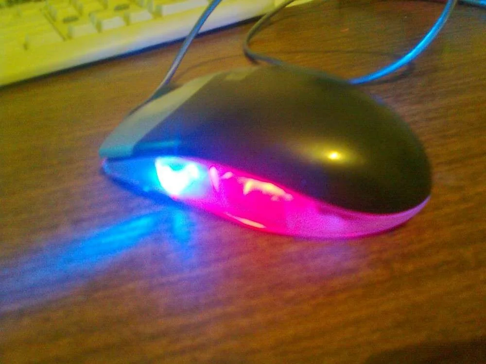

Светодиод видно, но в целом красиво, напоминать стала Х7.
я тоже сделал!

резистор то поставил?
надеюсь на одном светодиоде не остановишься, и переделаешь еще покруче)
резистор поставил.... и светика у меня два стоит:) второй я направил назад, но его только в темноте хорошо видать, а на фото плохо получилось:)

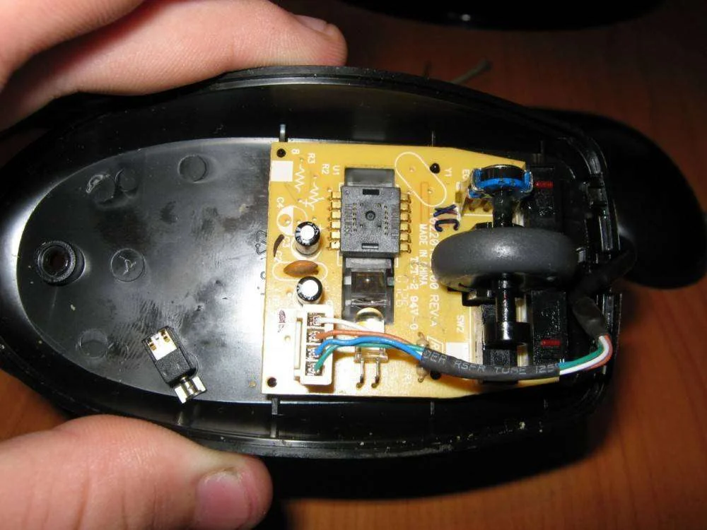

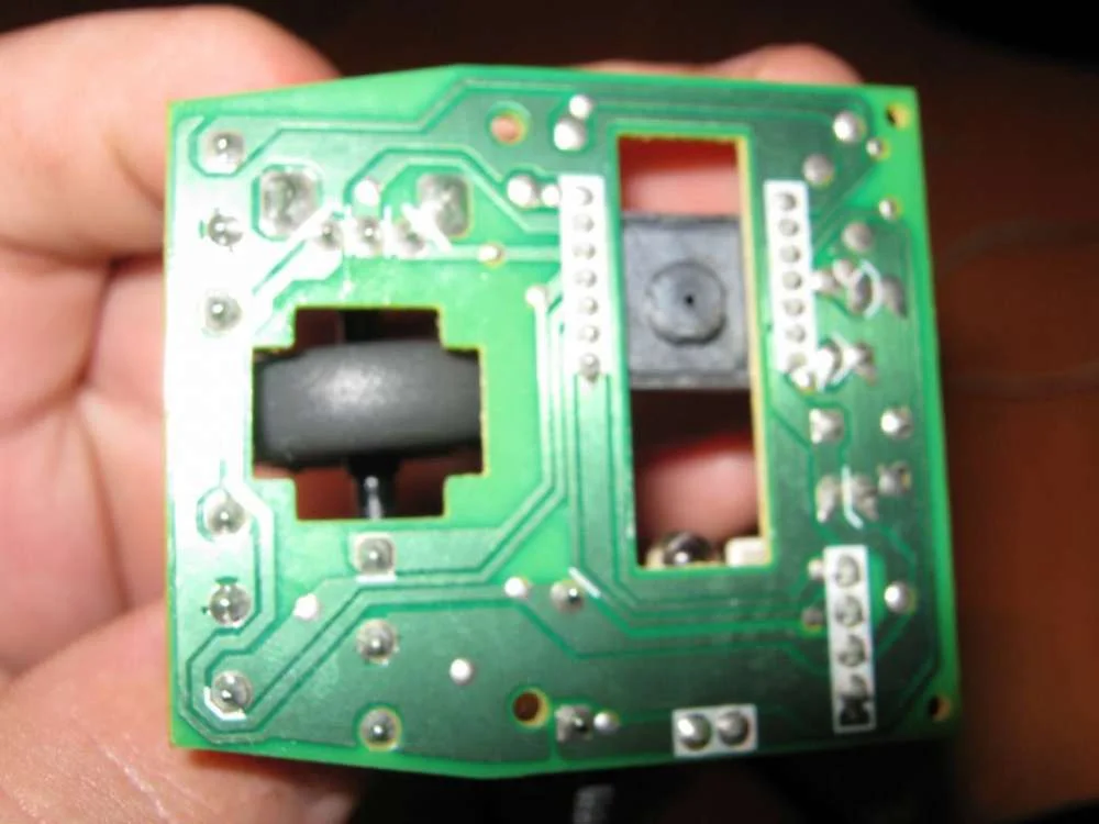

люди кто может помогите:) решил вибро моторчик подключить к левой кнопке мышки но не знаю как:( чтобы когда её нажимал, маторчик начинал работать.. мож кто знает как это осуществить????
Ну ты сделай фото плат под кнопкой.
А можеш и мультиметром сам подкнопкой померить напряжение
один на + другой на кнопку. там метдом тыка не ошибешься. я ставил вибромоторчик от мобилы. при нажатии сбивается курсор/прицел))). через день надоело. снял.
Я тоже подумал можно и наугад на черный провод и на один (проверь опытом) от кнопки
Я тоже подумал можно и наугад на 1черный провод и 2на один проверь опытом от кнопки
проблема в другом.. вот фотки))) провода черного совсем не наблюдается)) мышка полтора года назад приобретена)

Ну или можеш и попр. под кнопкой к двум контактам подпаять, а лучше мультиком померь. Она по юсб?

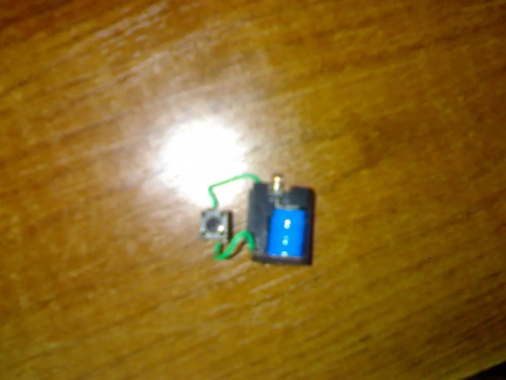

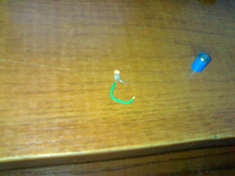

Люди,Всем привет,вот захотел затюнить свою мышь. Хотелось бы научиться обращаться со всеми этими диодами резисторами...
Ну по теме. Хочу добавить в мышь 1 слабенький светодиодик,синий. Вытащил я его из зажигалки. Так вот вопросы : как опеределить какой он мощности,как определить +,-, (по лапкам не получиться,там проводки). Диод к Мыши подцепить вроде смогу,т.к один там уже есть(красный) )))). Вообщем помогите новичку! :) Спасибо.
К к расному не надо, лучше к хходу по юсб (+) красный(-) чорный. У светика обычно ножки разнй длины так полярность и определи, но раз провода то наугад пробуй или кинь фото, а резик расчитывается так Расчёт резистора для светодиода
такс,прошу прощения лапки там есть,провода идут на кнопку,от которой лампочка загорается. Полностью разобрал,снял корпус,убрал кнопку. Остался диод и батарейка от него,фото прилагается!
Помогите этот диод присоеденить к мышке) Простейший проект видел в инете,прорежу в мышке отверстие,"застеклю" пластиком,из этого окошечка надеюсь будет светить,приятный свет испытуемого диода!

Вобщем как мне кажется там где провод на кнопку это плюс, а ещё бы знать там сколько батареек или лучше напряжение на батарейках померь если есть мультиметр, он может и на 5 вольт
Три батарейки LR41,провод от диода +,лапка -. У LR41 Напряжение (В) 1.5 вроде.)
P.S Игорь дайте свои контакты,если это возможно.
Компьютерный форум - Просмотр профиля: Игорь 16 Тут контакты, можешь загрузить Vcard или личное сообщ. послать, ну по делу 3* 1.5= 4.5 вольта. Раз там резистора нет значит светик вроде на4.5 вольт Т.е расчет резика (5-4.5)/ 0.01=50 Ом резик. ток светика я не знаю и неплохо бы померить, но если среднее значение то обычно он 0.01амрер(10 милиампер)
