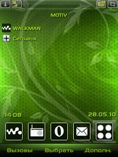

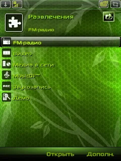

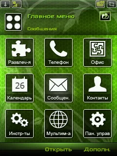

Пример того, что может получиться:
В этой теме я буду описывать как можно изменить свой смарт до неузноваемости... в ближайщие дни закончу статью до конца. А пока начнем с начала.
Прошивка:
Данный смарт проще всего прошить стандартным SEUS (Службой обновления)
Инструкции по установке
1) Загрузите установочный пакет во временную папку на компьютере.
2) Запустите загруженный файл и следуйте инструкциям на экране.
Указания по использованию
1) Дважды щелкните значок Update Service на рабочем столе.
2) Update Service устанавливает соединение с Интернетом для загрузки содержимого, необходимого для запуска службы (доступ к Интернету может блокироваться брандмауэром).
3) Следуйте инструкциям, которые будут появляться на экране.
P.S.
Прошивается минут семь он... Все очень просто и понятно.. проблем возникнуть не должно... Не забудьте выбрать в программе русский язык, иначе вам придется загружать и ставить его в ручную на смартфон. Не забываете, после прошивки все данные полностью удаляются! При желании можно сделать полный бекап с помощью этой программы , если надо будет напишу мануал тоже по ней.
Разблокировка:
Для того, чтобы поменять что-либо в этом телефоне, нам потребуется обязательно две вещи: X-plore и capsswitch
X-plore - файловый менеджер для смарта. С помощью его и делаются все изменения в системе.
capsswitch - утилита позволяющая изменять файлы в системном разделе смарта.
Далее все изменения мы будем проводить с помощью этих программ.
Порядок действий таковой - перед каждым изменением системного раздела с помощью X-plore нужно запускать capsswitch и переключать проверку прав доступа на "выключена".
Замена шрифта:
Всегда перед установкой не забываем запустить программу CapsSwitch и поставить проверку прав на "Выкл."
Запускаем на смарте программу X-plore, находим папку Resource на диске С, а в ней папку Fonts, если этих папок нет, просто их создаем! Скидываем в эту папку скачанные шрифты (перед этим распаковуем), обычно это 4 файла с такими именами:
Sans-Serif_Latin-Regular.TTF
Sans-Serif_Latin-Bold.TTF
Sans-Serif_Latin-BoldItalic.TTF
Sans-Serif_Latin-Italic.TTF
Если в скачанном архиве один файл шрифта, просто скопируйте его и переименуйте согласно названия выше.
В X-plore - соглашаемся на замену файлов
info:
1) Все программы абсолютно бесплатны, никакие keygen"ы и crack не нужны!
2) Если вы не уверенны в себе, лучше не беритесь за это... Неправельные действия ведут вас дорогой в сервисный центр.
3) Ссылки на темы, шрифты, графику и т.д. я не даю, потому что набрав в яндексе несложную комбинацию, вы олицизреете великое множество сайтов с этим добром
