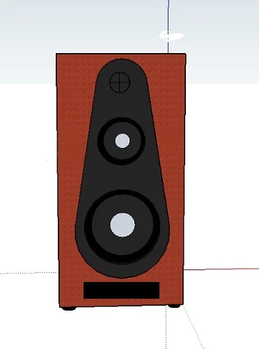

Фазики придется перенести, пока 2 варианта:
Склоняюсь ко второму.
Делай цельный, П образный
Сейчас прикинул, можно и оставить на прежнем месте, если поднять на 1-1.5см.
Сейчас допилил последние детали.
