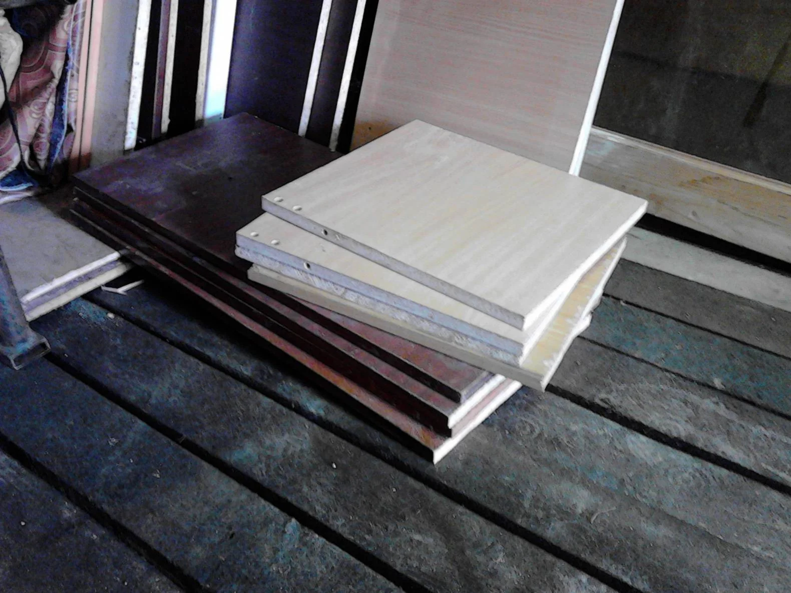

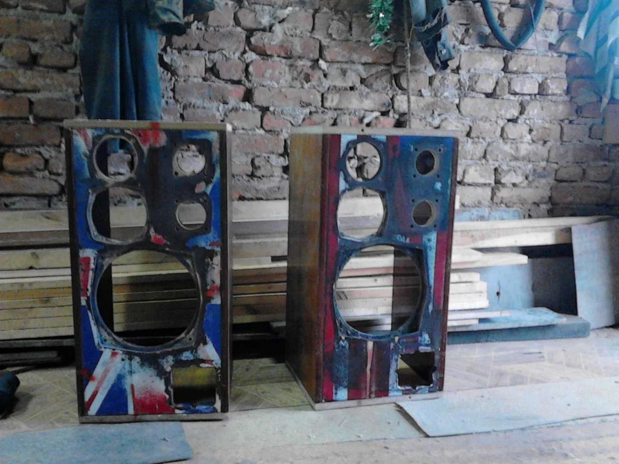

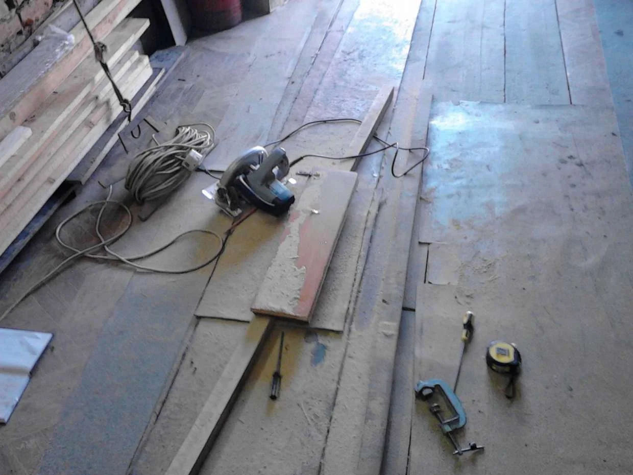

лед тронулся, сегодня закончил все дела в гараже и начал делать корпуса, а именно пока только распилил заготовки
какой брусок посоветуете, для углов (крепление и герметизация) 20мм пойдет?
Смотрел работы DTS видел в деле ДСП, у меня тоже, 15мм, вот сижу волнуюсь что не фанера. успокоете?
ну не волнуйся ты так,всё ещё наладится,и космические корабли будут смело бороздить большой театр,и следующим президентом выберут именно того кого ты захочешь :)
расслабься всё нормально,двойной слой ДСП на перёд и зад-это вполне *стоящая* во всех смыслах вещь,для того чтобы снизить вибрации самое то+про шумку не забыть и будет вообще шикарно,а на боковушки пол и потолок хватит и в один слой(хотя в два будет получше)

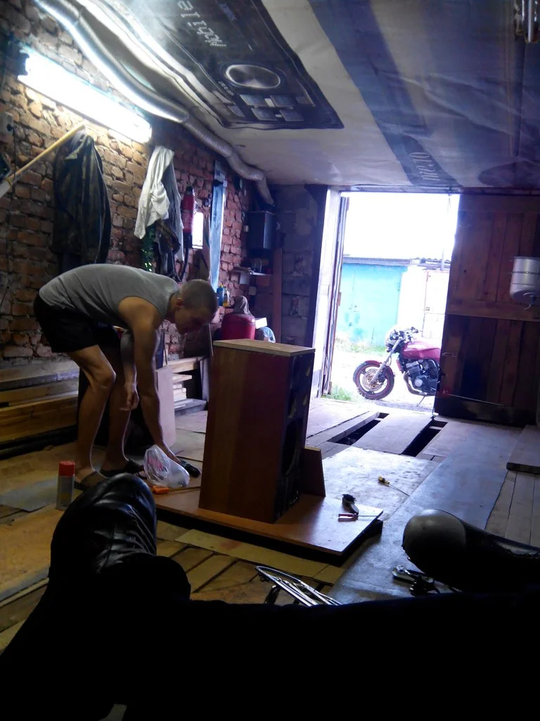

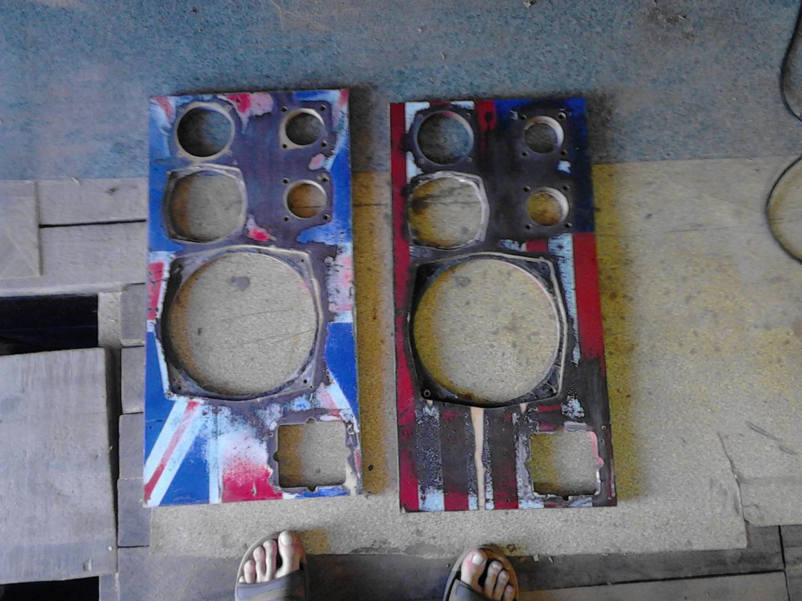

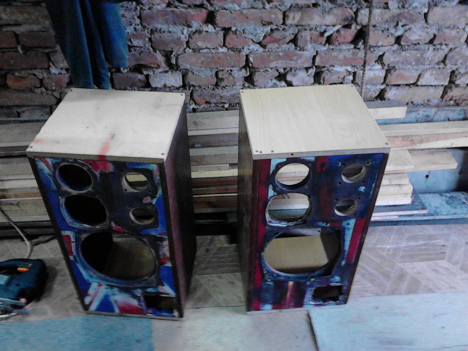

наконец-то отвёз корпуса в гараж, снял перед, обработал чуть-чуть, примерился, поматерился что забыл сверла взять прибрался и домой. скоро тренировка.

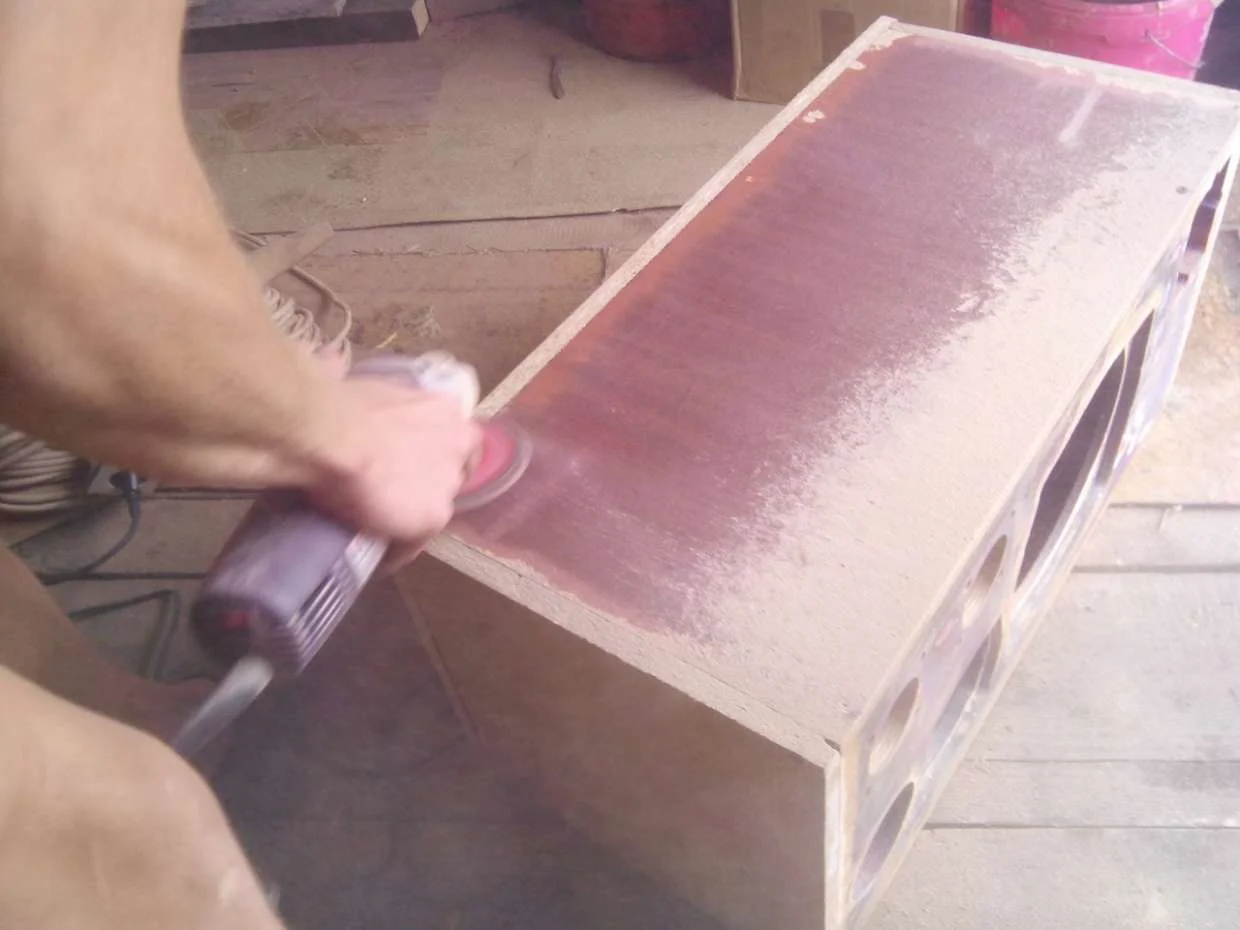

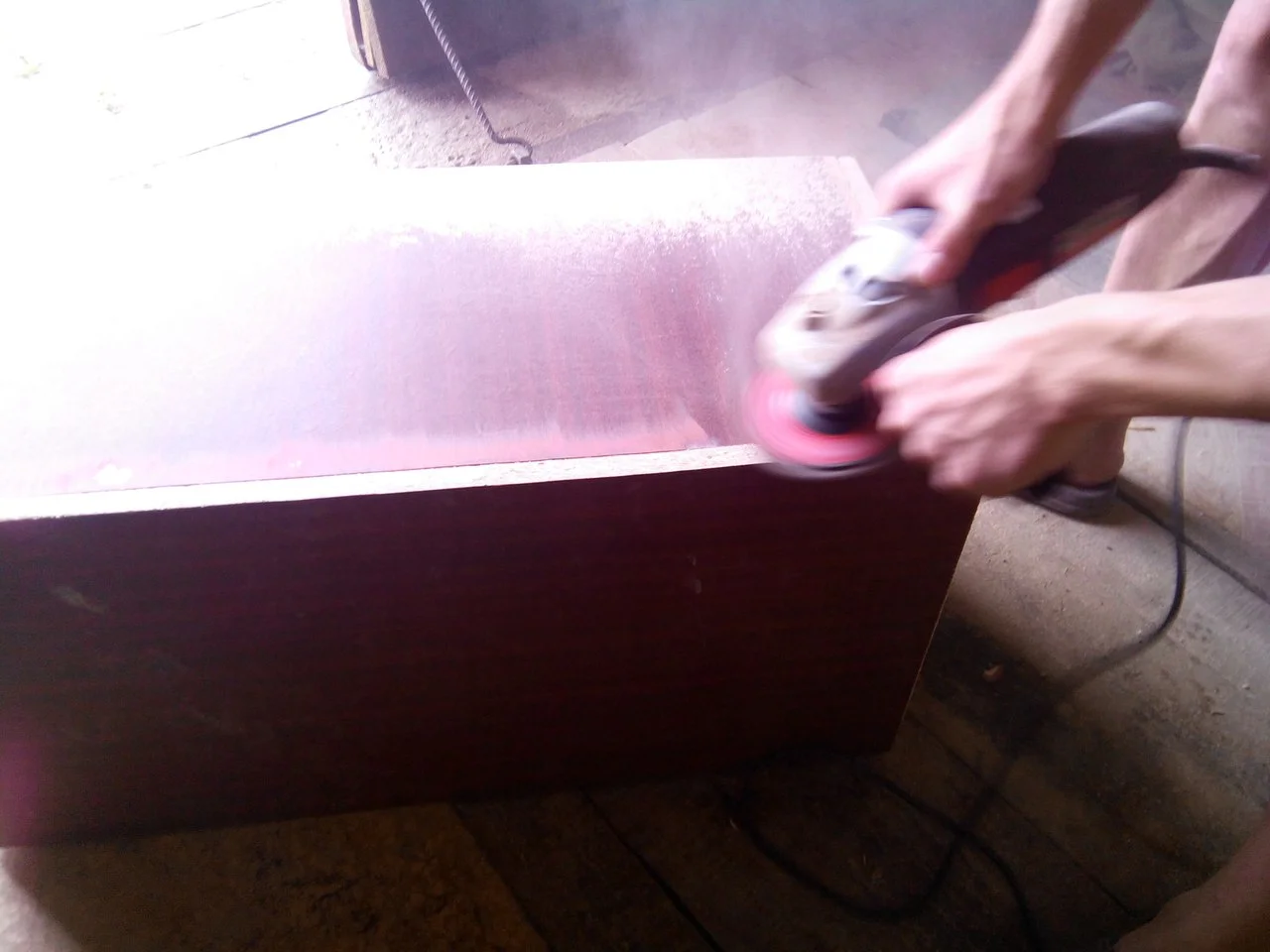

Ой какой сегодня день продуктивный. всё собрал на черновую, выровнял, подшкурил
Фото
мотик даже в гараж не загнал промокла :)
очень доволен. позже еще фото
ай какая красавица

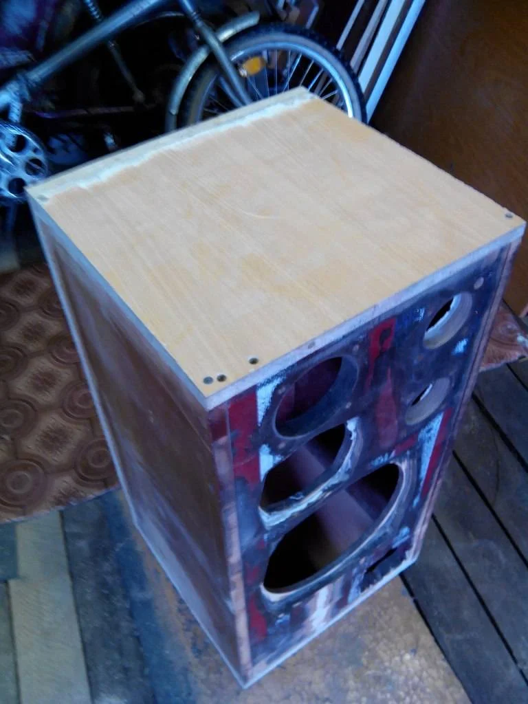

В процессе..
вышло..(вторая в процессе была)

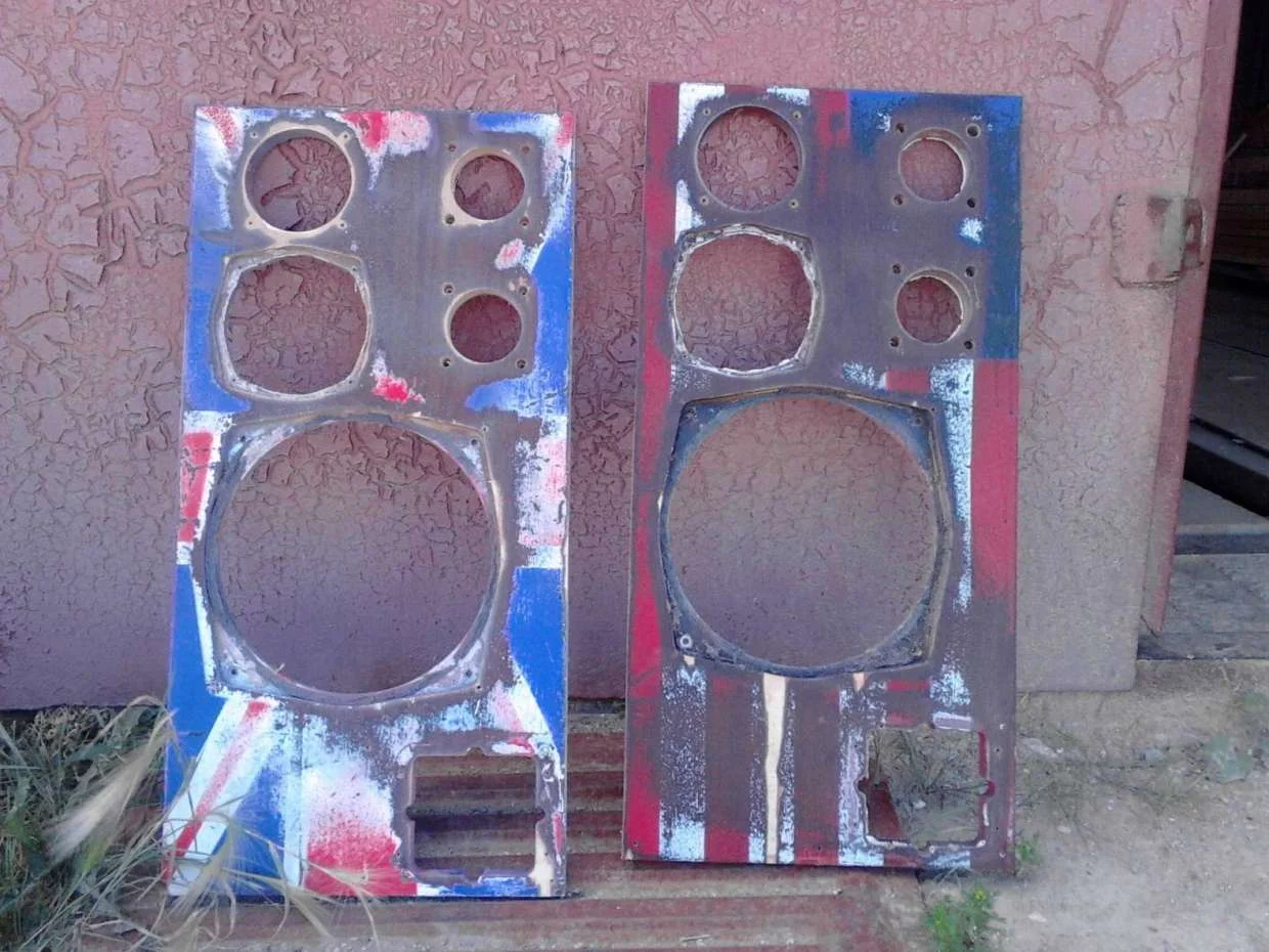

Друг Валера и брань чуть-чуть ))

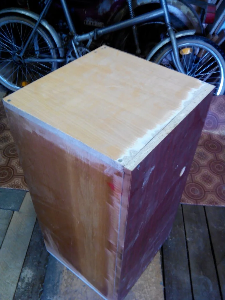

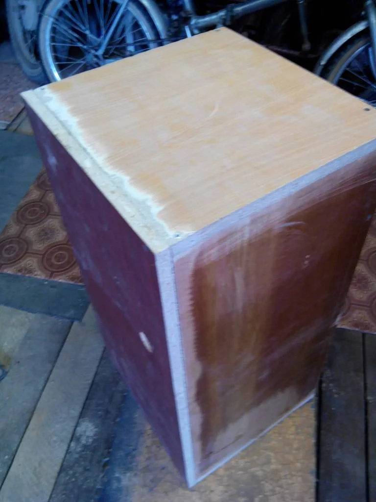

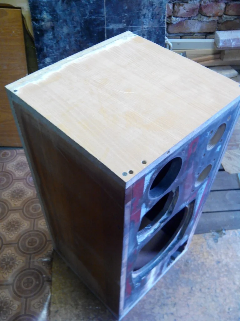

Ну, хоть и снова вдатый пишу, как говорится: "на вкус и цвет фломастеры разные", и интерьер у каждого свой:) поэтому могу предложить еще один вариант: тщательно зашкурить шлифмашиной или вручную - последний способ более трудоемкий, но если колонки много значат, то более эффективный, - сможешь вскрыть лаком любого цвета:) и установить в свой интерьер:) цвет лаков сейчас на рынке продаж любой - с этим проблем не станет:) подобрать можно многое:)
и блеск не обязательно - так же много красок дающих матовый эффект:) и за ткань я тоже не отказываюсь - для этого варианта достаточно вообще всего лишь ровная поверхность надежная и клей, который не пробьет ткань:)
Даа, идея отличная, только куча саморезов по краям, не будет смотреться, спасибо за отзыв ;)
Если саморезы так смущают - утопи их и скрой шпатлевкой:) останется только ровная поверхность:)

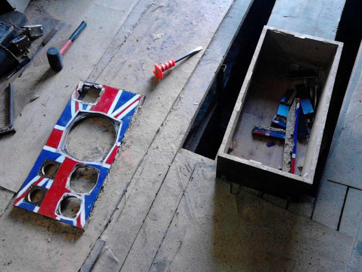

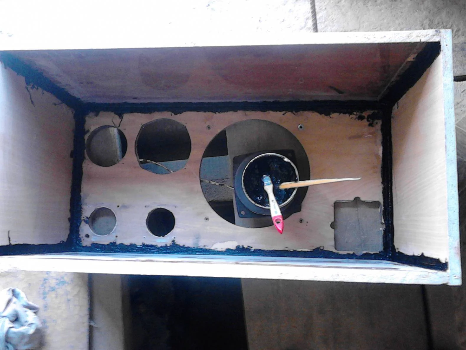

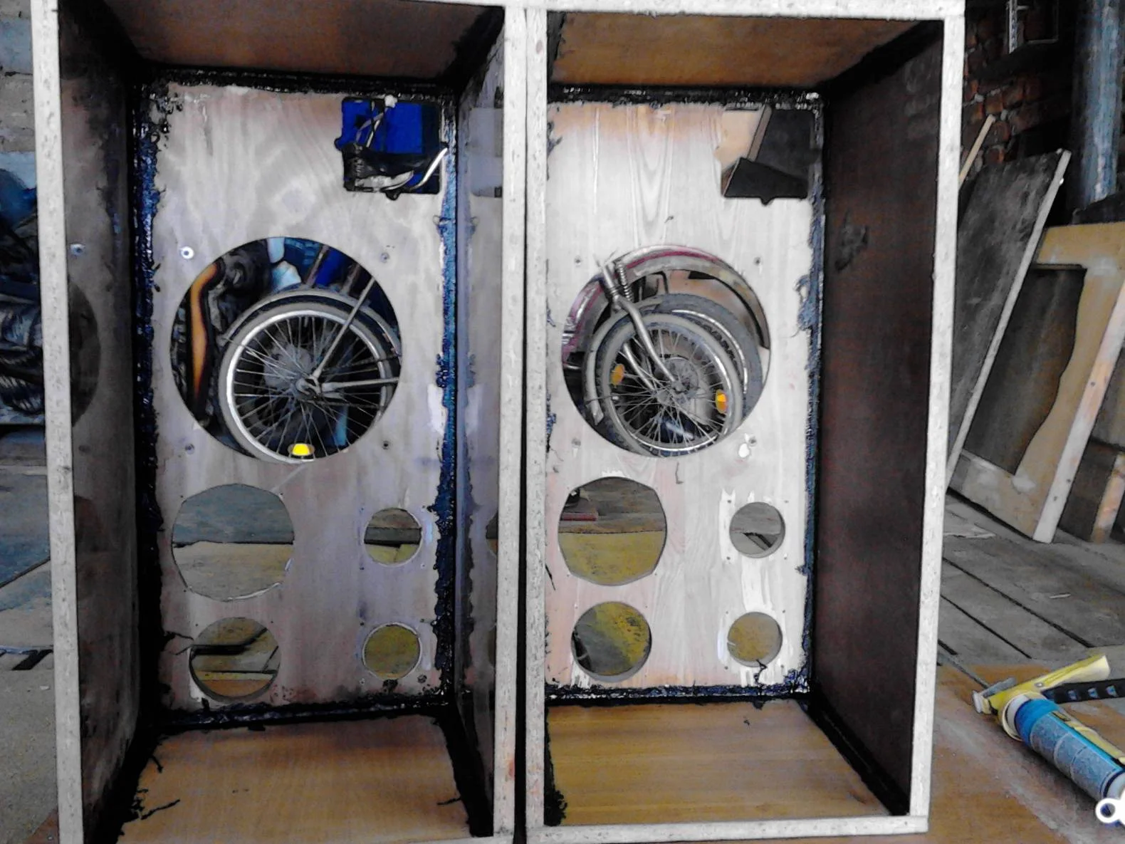

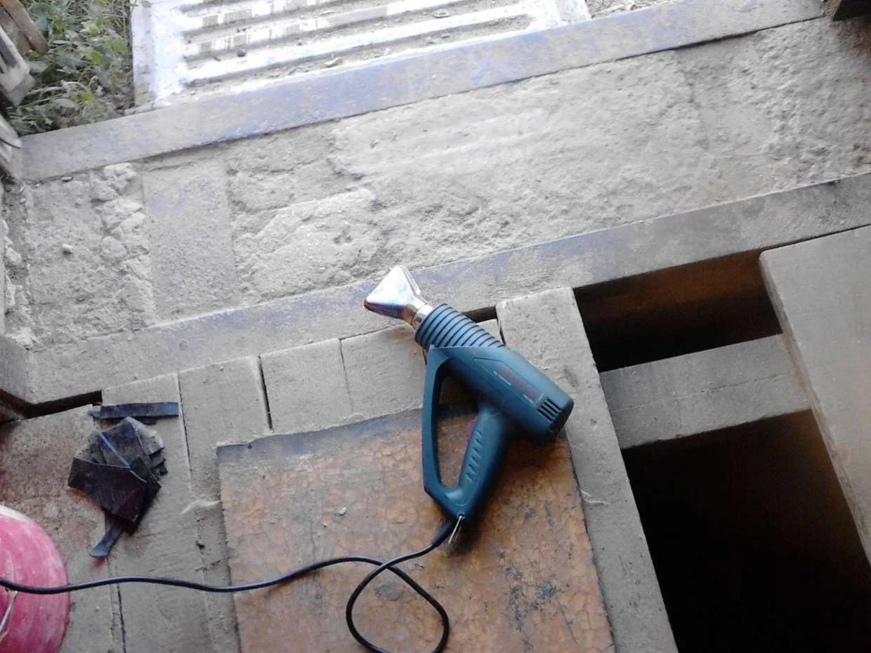

Сегодня разобрал, проклеил жидкими гвоздями, собрал, разогрел битум пролил иглы изнутри. для успокоения души прогрел феном.
