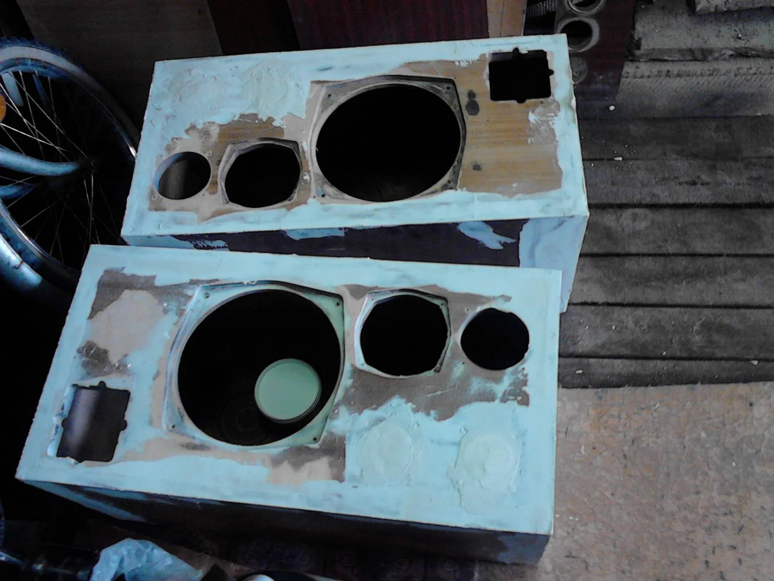

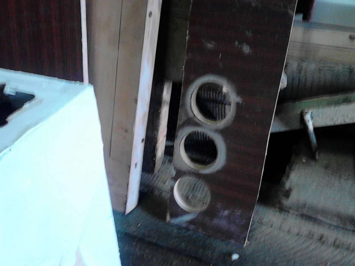

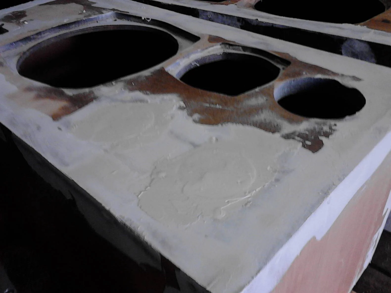

завтра шкурить, какую шпатлёвку посоветуете?

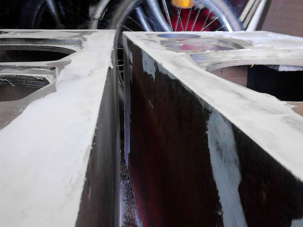

Сегодня выровнял всю поверхность, заделал отверстия для регуляторов завтра шпаклевать.
кстати если у кого под рукой c90 замерьте диаметр отверстий пожалуйста.
Каких именно? Там их аж 6 штук на морде и одно сзади под клеммник:)
от регуляторов сч вч
добавь распорок парочку, корпус должен быть монолитным, шпатлёвку бери универсальную, я немного разводил водой её, чтоб не густая была, но только чуть чуть
у меня в колонках они оба 8мм, а под накладки 74. Может заводские меньше - у меня колонки имели несчастье ремонтироваться перед тем, как мне попали, так что это размеры, как сейчас.
Зашпаклевал
Под отверстия от регуляторов выпиливал болванки

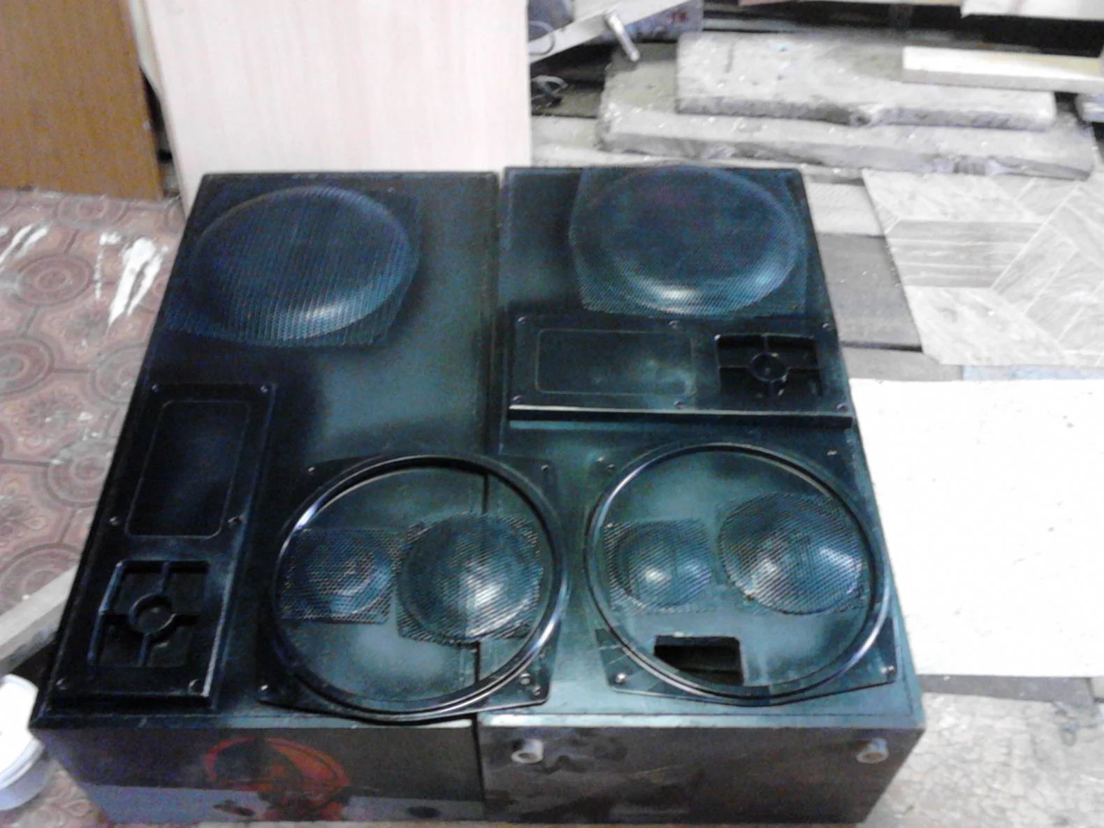

завтра, надеюсь, найду распорки, обклею изнутри, вышкурю, "приклею" заднюю стенку.

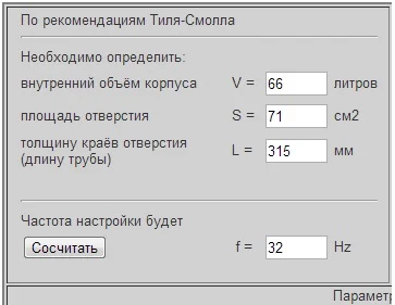

А пока расчеты ФИ.
вот что получилось
нормально?
Почти сорок герц... С них и тридцать можно давить смело:) попробуй с длиной поиграть.

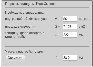

какую частоту посоветуете?
параметры как у амфитон-018 ,бери 30гц
порешал на этом.
все ровно в процессе отладки надо будет подгонять,бери чуть с запасом
Кстати о вопросе про отверстия под регуляторы. У сотрудника с работы имеются нетронутые с90. Там углубления под накладки вообще диаметр 55. Одно из двух пришло на ум: то ли разброс такой действительно был в этой части, то ли над моими кто-то в свое потрудился на славу.
Илья, а свои померяй диаметр накладки на регуляторы сколько?

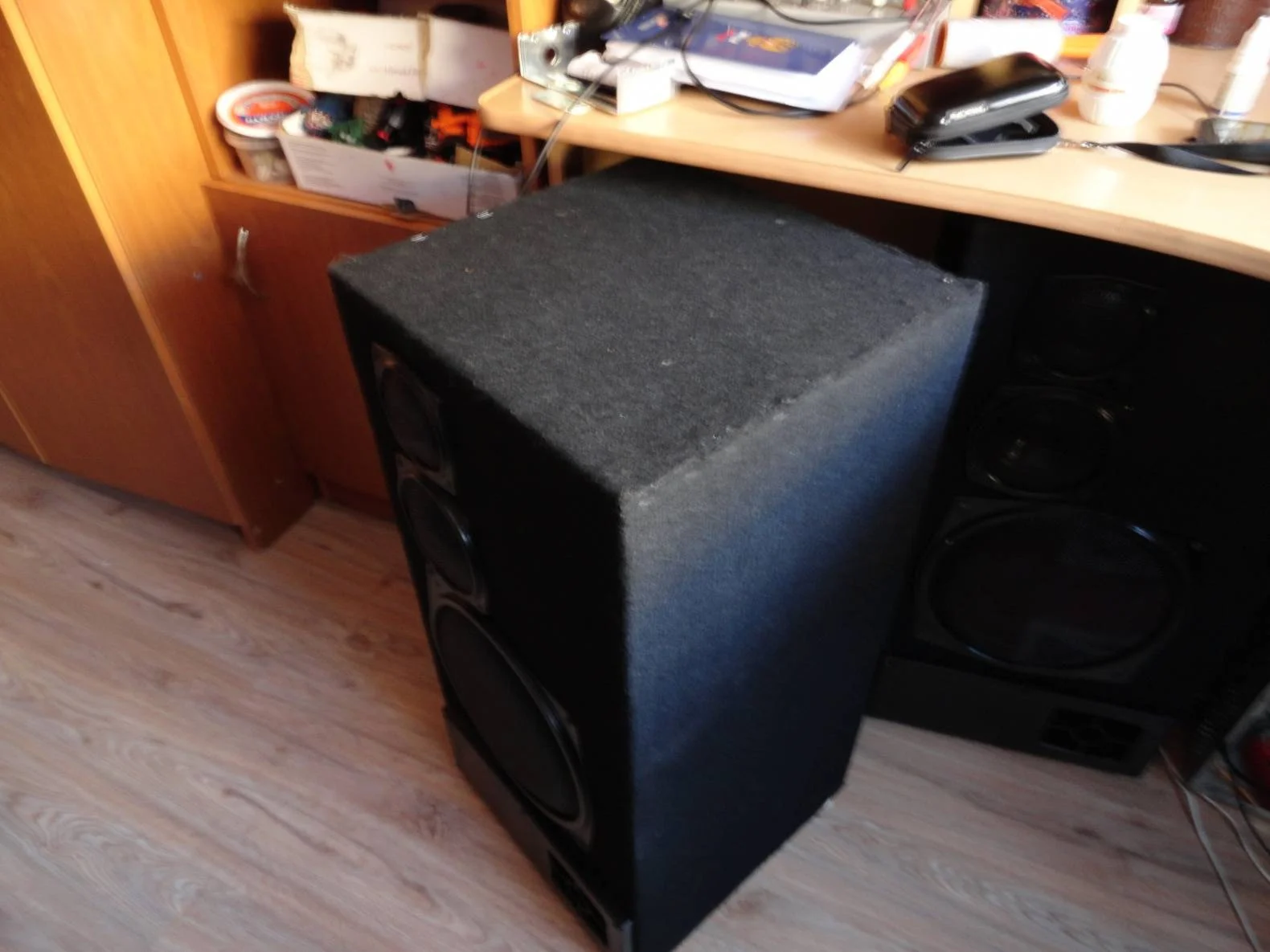

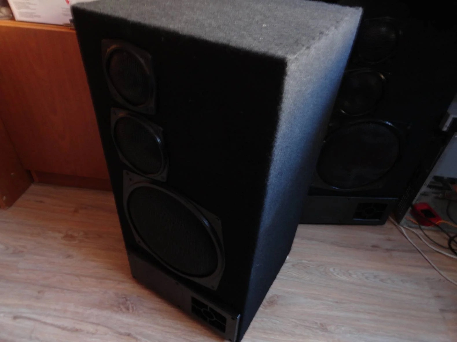

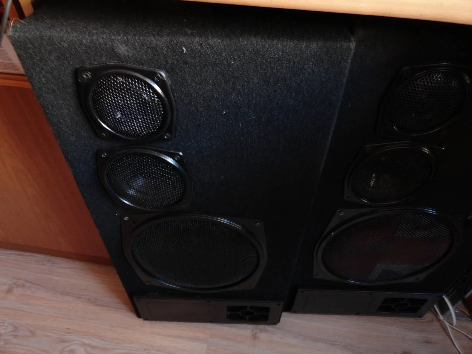

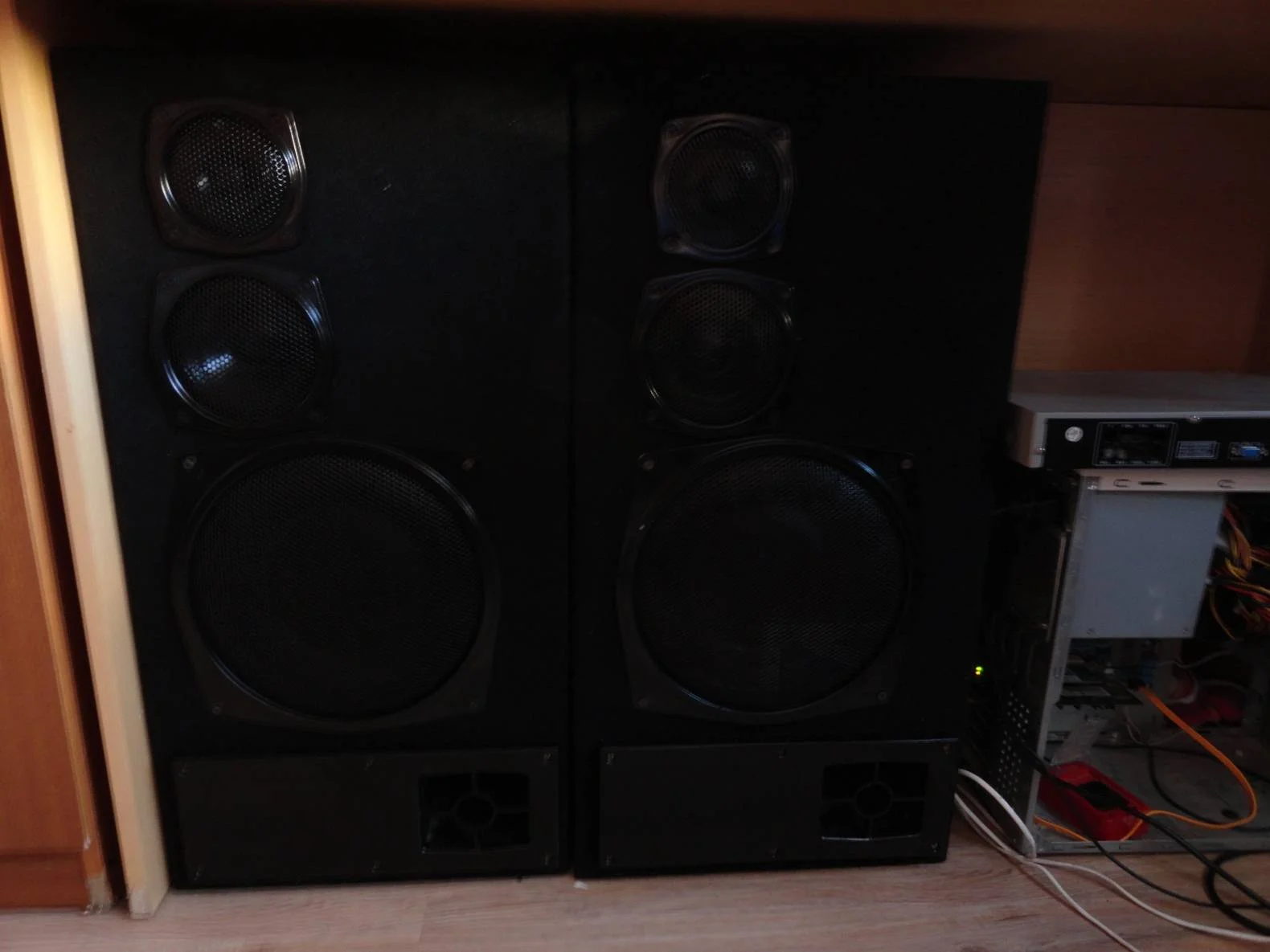

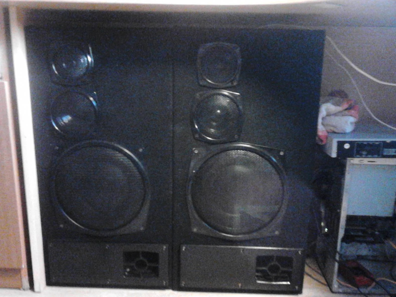

Калонки доделаны собраны. Внутр объём ~69-70 литров. все проклеено, промазано, стоят по две распорки. Звуком порадовали, наконец-то нормально начал играть контрабас. Все руки никак не доходили отписаться.
  • Like
Реакции: air1
Неплохо получилось, только не стоило дины краской из баллончика красить. Лучше бы тушью на пару слоёв покрасил. но на первый раз простительно)
Спасибо. Прокрасил для жесткости, при разминке динамиков отклонений не наблюдал.
