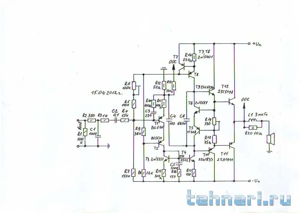

Фокус,что только в быстродействии причина? 4558 я конечно для примера взял,но работают ведь и на таких.сам принцип,вот зачем с полевиками на входе именно?
Медленный ОУ даёт в результате большой КНИ, и как следствие мыльные высокие. Если для саба, то тогда пофигу.что только в быстродействии причина?
Вполне отличная схема будет если выбросить ИТ и добавить нормальную термостабилизацию. Лучше чем первый Брагин будет.потом слегка доработанная. добавлены сопротивление в эмитеры выхлопа, добавлены V1 V2 для облегчения работы ОУ. И генераторы тока..
Ну, на счёт Ланзара ладно. Он кому нравится, кому то нет. А чем , Вадик, тебе ОМ - 2 то не понравился? По моему очень достойный усилитель. Прост в сборке, и в настройке, да и звучит отлично. Ты с чем его сравниваешь? Всегда найдётся что то круче. Не лучше. Нет! А именно круче. Где деталей больше.Жалко в такой какую-то шнягу типа ланзара или ом2 ставить.
С усилителем Ивана Тимофеевича Акулиничева, они как раз схожи по количеству деталей.Ты с чем его сравниваешь?
Ну, сравнение очень не плохое! У Акулиничева, Ивана Тимофеевича, была фирменная фишка, именуемая шунтом. Но когда на 5 транзисторов приходится штук 20 корректирующих конденсаторов, ёмкостью от 1 до 5 пф ( это я о количестве деталей ), то 100 раз подумаешь, а стоит ли связываться ?С усилителем Ивана Тимофеевича Акулиничева,
Звучат посредственно. Да и проблемы с УН у ланзара.
С вот этим, его наш форумчанин Витюшка дорабатывал.А с каким именно усилителем Ивана Тимофеевича Акулиничева, ты ведёшь сравнение? У него их было несколько...
Саморазогрев транзисторов УН, из-за безграмотности разработчика.В чем именно проблема в УНе? Посредственным можно что угодно называть.

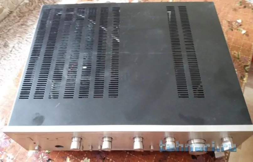

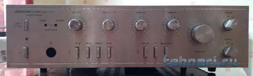

Классный корпус. Жалко в такой какую-то шнягу типа ланзара или ом2 ставить.
