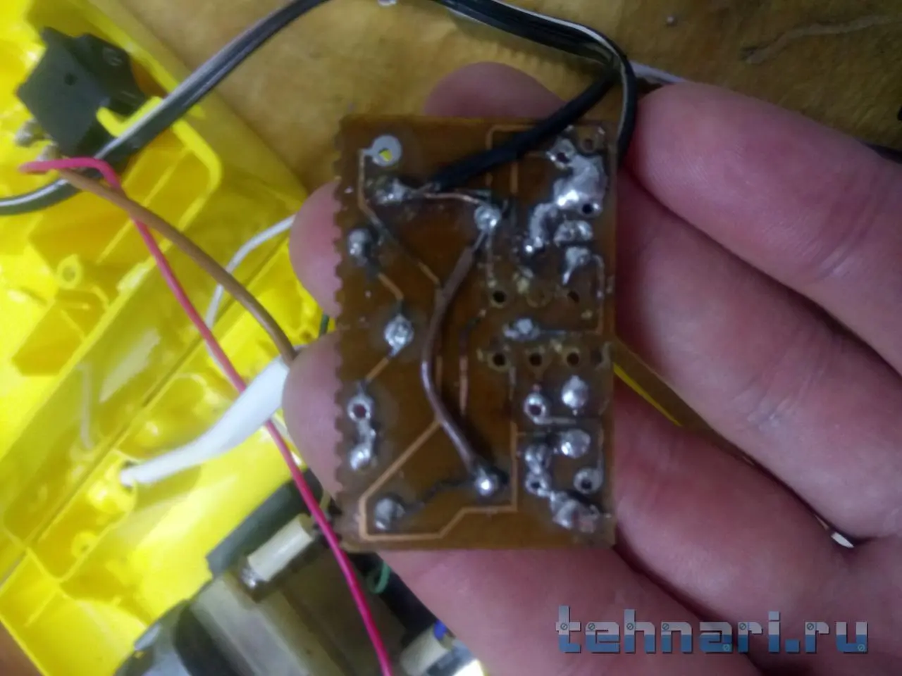

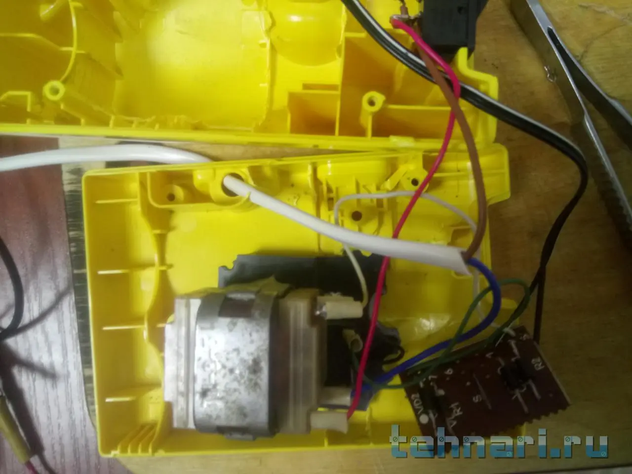

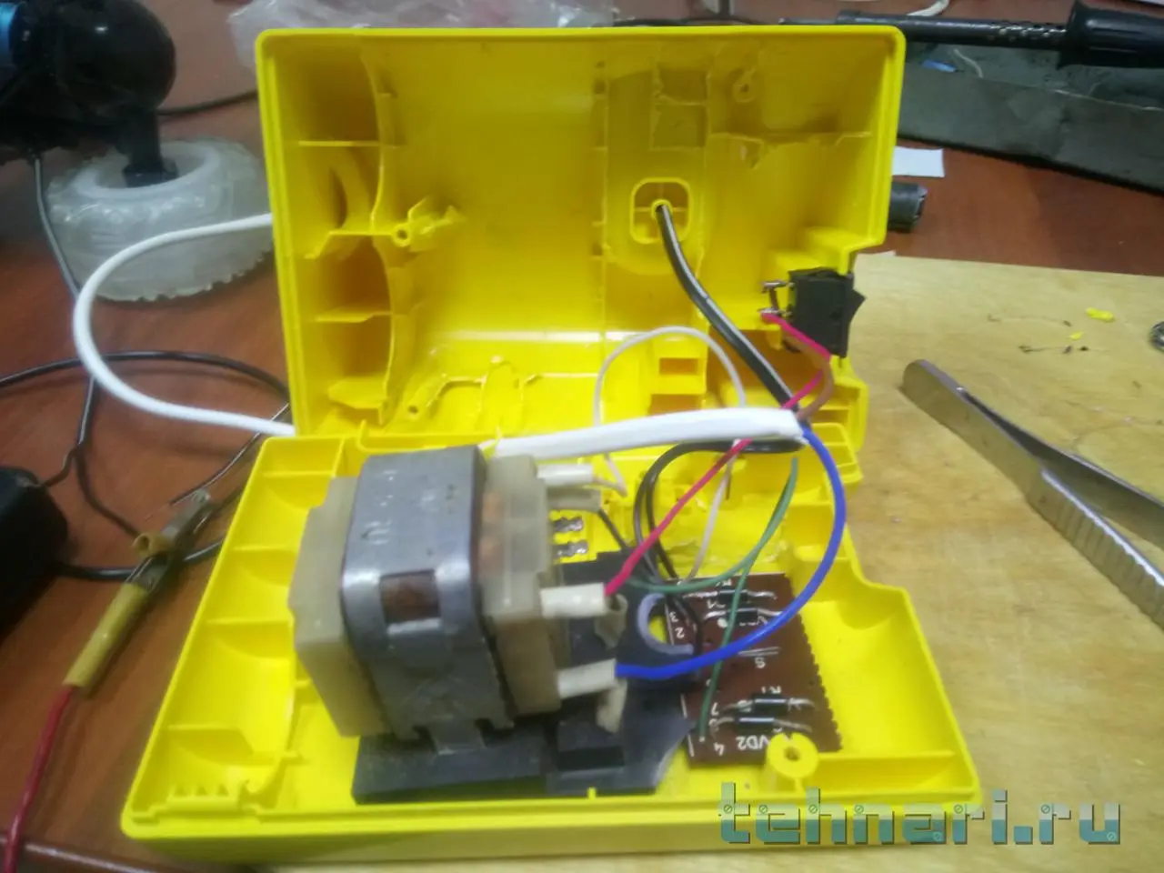

:fase: пришел домой решил воспользоваться Вашим советом, подобрать эти диодные сопли и собрать свою первую схему , припаял диоды на их же старые места, покуботорил о том , как я буду все это дело соединять и взял в руки паяльник (кстати он 25 Ватт) , расписывать я не буду , вот фото , там все ясно:fase:напаял:) .
В процессе терял напряжение, оказался плохой контакт, паял я все это около 40 минут, после решил расположить все это дело в корпусе. Ток почему то стал 220мА, напряжение 5.8. Припаял все навесное)). В общем все на фото:
Аккумулятор огонь, без остановки гонял машинку 40 минут, после показал 3.5В , работала по прежнему резво.

Ток почему то стал 220мА, напряжение 5,8.
Про то как скачет напряжение я уже писал. Оно не постоянно 220. Оно скачет от 210 до 230. Естественно на выходе трансформатора оно тоже меняется, и ток соответственно. В твоём БП нет стабилизации ни по току ни по напряжению. И переживать по этому поводу не стоит.
А раз ток и напряжение есть значит диоды "выжили"!

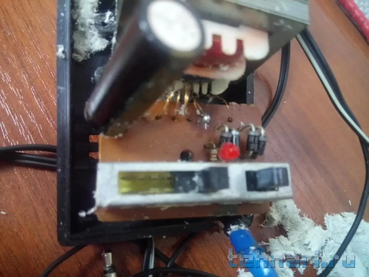

А , что Вы мне скажите насчет БП который я нашел, можно его применить и подключить к моему трансформатору? Как думаете? Вижу 4 диода, видимо выпрямитель!

Кроме трансформатора, выпрямителя, конденсатора фильтра и светодиода индикации там ничего нет.
Еще раз напомню, нужен еще генератор (стабилизатор) тока и ограничение по напряжению 4,2 В, при котором прекратится зарядка.
P.s. Если хотите чтобы ваш аккумулятор жил долго и счастливо, не разряжайте его ниже 3,5 В, отключайте зарядку при достижении 4,2 В, заряжайте стабилизированным током не превышающим 30% от номинальной ёмкости и не путайте полярность подключения.
Я этопонял, когда ещевскрыл:( вот если что на запчасти пойдет! Нашел статью, вчера изучал. Какраз то, что мне надо - Самодельный регулируемый блок питания от 0 до 14 Вольт | Для дома, для семьи

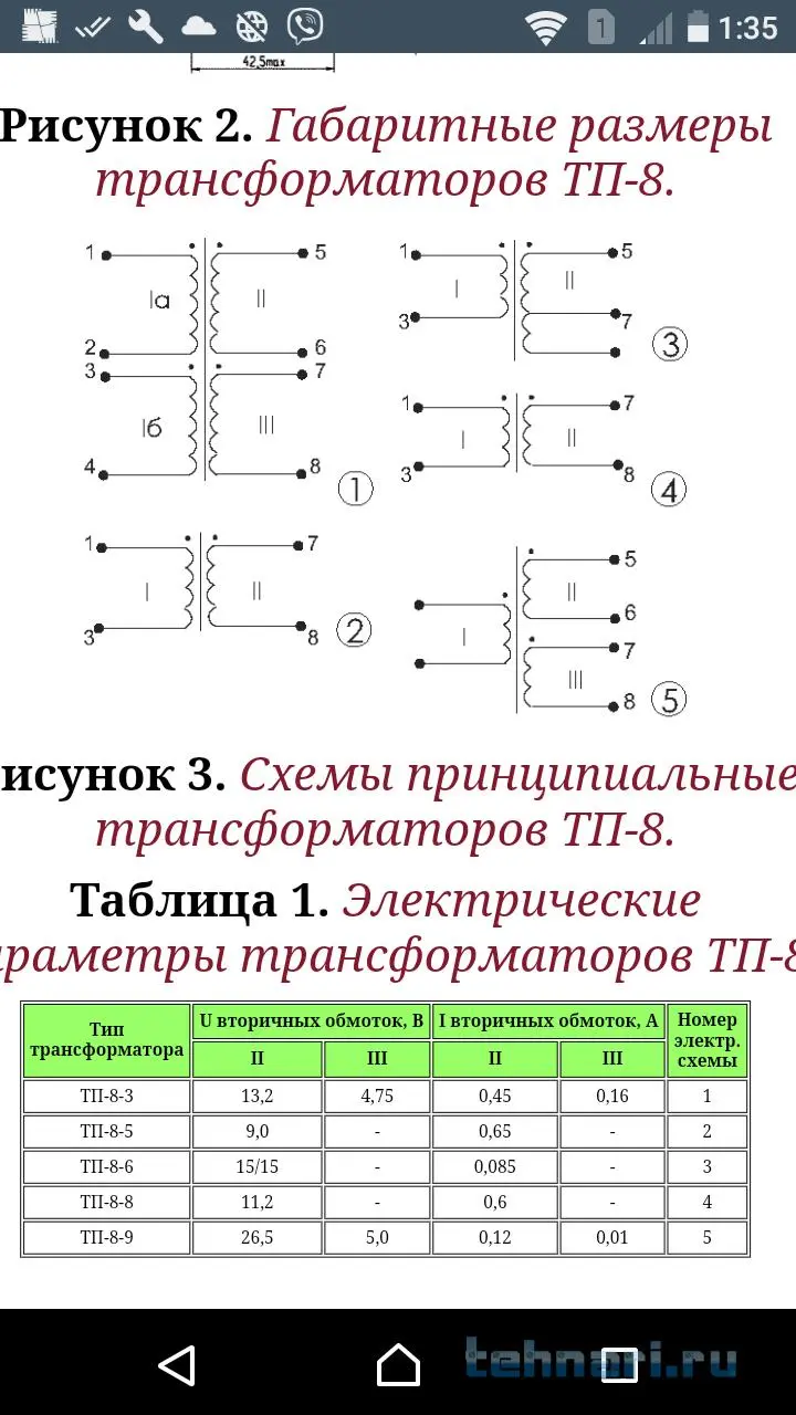

Мой трансформатор ТП-8-3
Вот с этого и нужно было начинать! Я почему-то так и предполагал что там вторичные обмотки соединены общим выводом. У меня вот под рукой один из таких-же "кривых" трансформаторов (ТП-60-14). В документации указано что имеет 3 обмотки две из которых с общим выводом (22= 10,2+11,8 В на ток 0,8/0,4 А), а на самом деле он ещё "кривее"... Обе обмотки 22=8,5+13,5. Жуть!

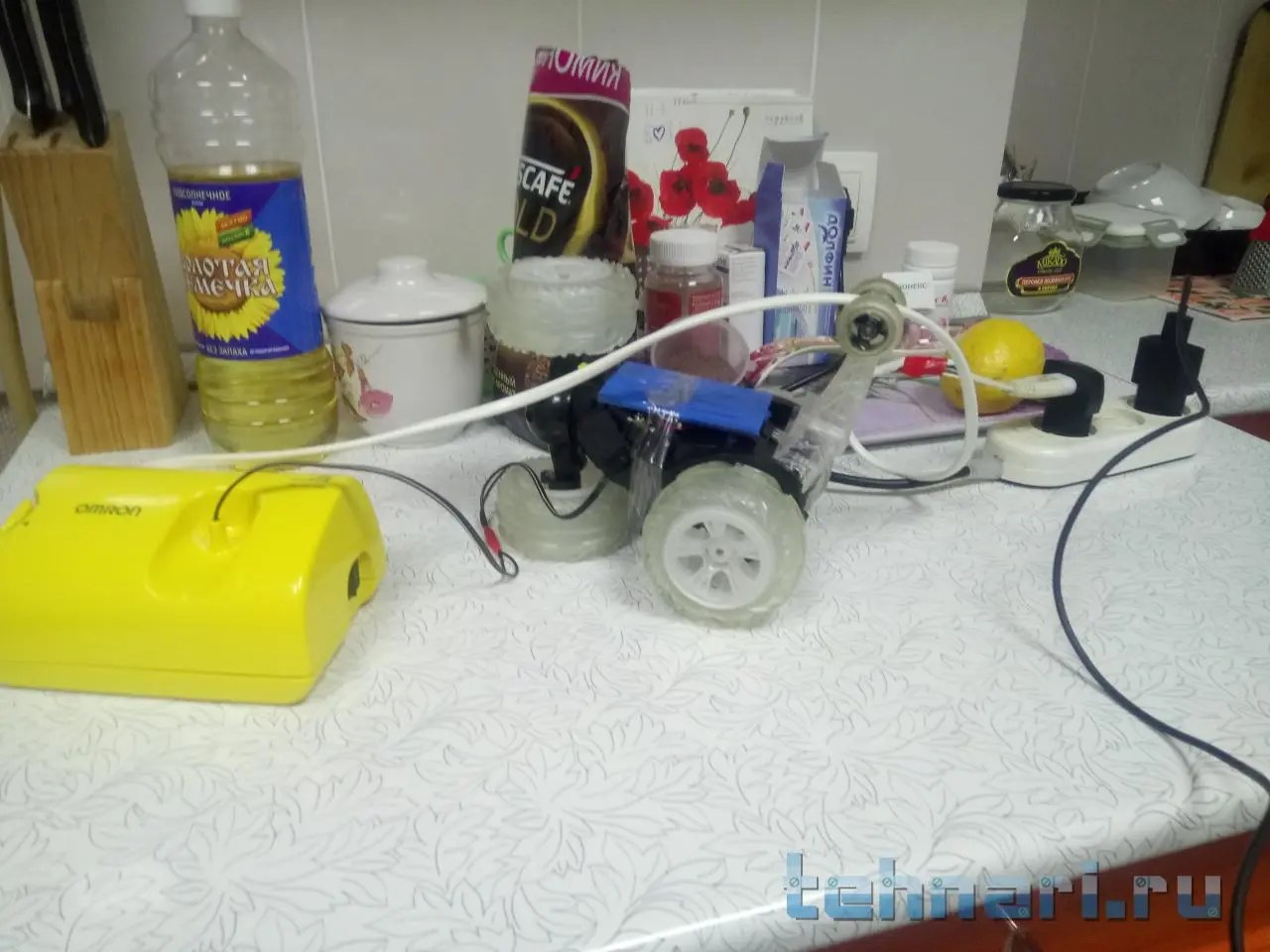

Хочу передать большое спасибо Вашему форуму и всем тем, кто помогал в решении моего вопроса.
Цель была одна, из старого трансформатора, собрать БП для неисправной игрушки сына - машинки на РУ.
Из работы было проделано следующее.:
1.Из трансформатора и выпрямителя (4 диода) был собран мой блок питания, который я поместил в корпус.

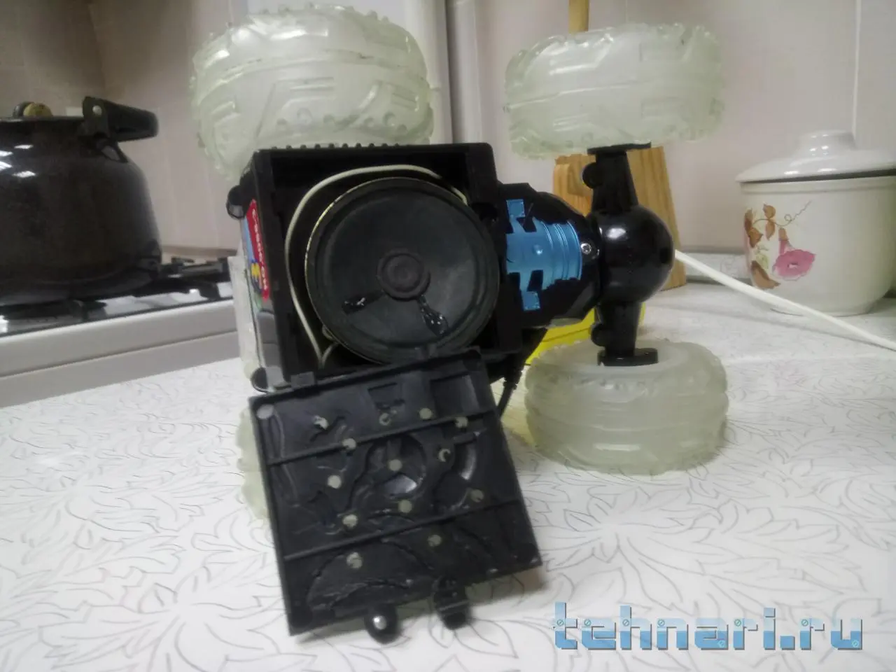

2. В машинке нашел обрыв провода питания, заменил старый аккумулятор на 700 мА, другим 3200ма, поместил все в корпус. Вывел провод антенны наружу (теперь ловит дальше). Заменил динамик, вышедший из строя на СССР:fase:
Теперь сын и папа очень довольны и передают привет и спасибо еще раз всем Вам!!!
Вот результат выполненной работы на фото (желтая коробочка - мой БП)

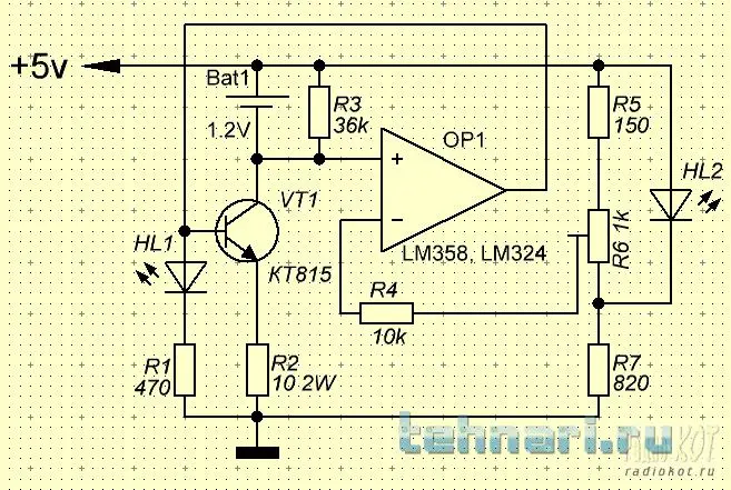

А я бы и не останавливался. Николай вам посоветовал потренироваться в изготовлении БП и что ещё необходимо сделать, что бы аккумулятор долго вас радовал :не допускать зарядки выше 4,2 В и что-бы ток зарядки не превышал допустимых значений, а лучше 10-15% от емкости.. Есть простенькие схемы на компораторах или операционных усилителях (в режиме компораторов).
Вот попробуй такую простенькую схемку:
Её можно адаптировать под аккумуляторы 3,7В или 2-3 шт. 1,2 В. И выставить ток заряда 250-300 мА (ну или 400 мА). LMка довольно распространённая и любимая "народом". Нарыть её можно на "материнках" в SMD корпусе (аж до 3 шт бывают установлены).
За описанием работы схемы можешь сходить на ресурс указанный на картинке. Здесь подходящих тем лично я не встретил (в БП).
