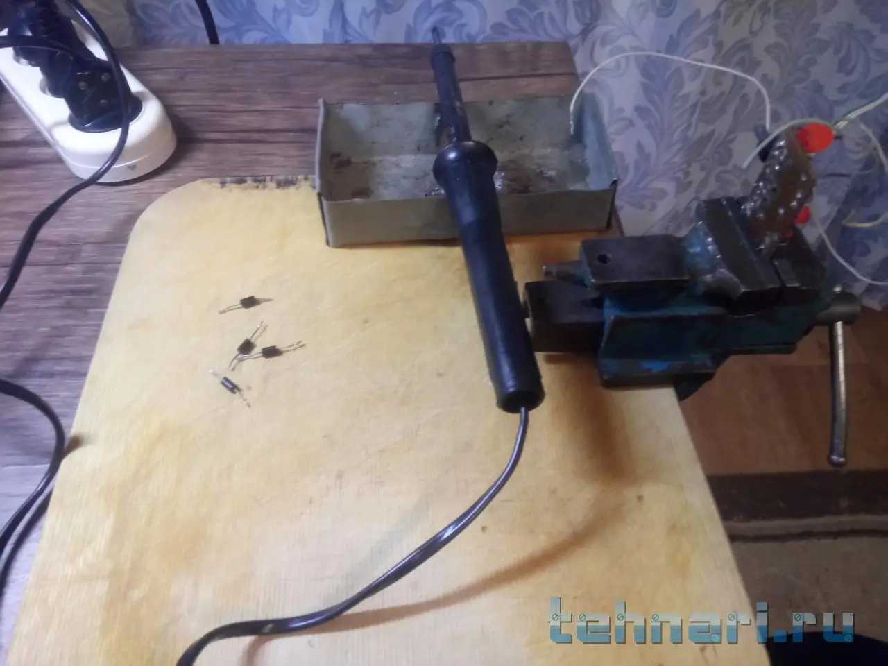

Все верно! Повторюсь что нам нужна обмотка 6,6В (если замер верный). Далее диодный мост запирать через предохранитель. На выходе получим выпрямленный ток около 5 В, что пойдет для зарядки аккумулятора 3,7 В. А постоянным будет ток только при подключении электролита и напруга подрастет в 1,4 раза до 7,5 В.
после отключения платы 6.8 стало , сейчас буду гуглить как сделать диодный мост. предохранитель оставляю.
Выпрямитель - это четыре черненьких диода, соединенных по мостовой схеме.

Хорошо босс, понял Вас! :) но все же про выпрямитель то понял, есть 4 диода, статью нашел, сейчас попробую выпаять их и собрать , после приложу отчет . думаю должно получиться. теорию начну изучать завтра. подберу литературу на работе и вечером займусь. не пуха не пера мне) главное тут ничего не взорвать:) ну думаю , что у меня все получится! и я соберу свой первый выпрямитель:)
Не нужно выпаивать. Научись их проверять на исправность мультиком. Разберись где анод и катод. На вход выпрямителя подключи вторичную обмотку 6,6 В через предохранитель. Удали лишние провода. Включи БП в сеть и замерла напряжение (выпрямленное) на выходе моста.
Не нужно выпаивать
Поздно, вчера выпоял, проверил, все исправные, хотел собрать, но уже небыло сил, сегодня приду, выпаяю лишние провода и постараюсь собрать их на схеме.
