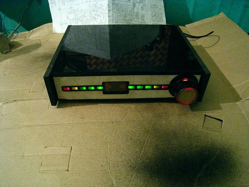

Василий, а Вы из обычного, оконного стекла делаете??
1. Давай на "ты"
2. Да из обычных оконных стекол режу, можно из зеркала (но мне не нравиться).
для наглядности:
круто! реально круто и оригинально!!! +1:) нада будет попробовать, но я секунду назад вырезал и обклеил оракалом новую крышку из пластика, без вентиляции. Дырок в днище должно хватить с головой (его я "брызну" из баллончика в черный цвет)
Не бойся экспериментировать, искать что то новое для себя. :) Ждем фотографий :)
не обещаю, но если поеду к сестре (у нее есть USB шнур для моего фотика:)) ), то вечером скину фото готового усилителя (только пока без ножек)
