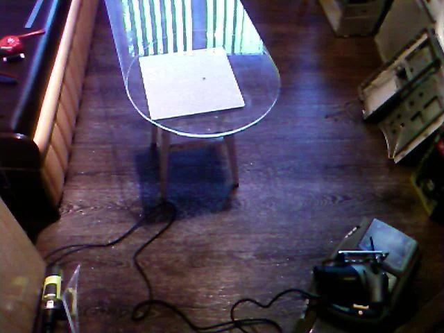

Давненько меня тут не было... Ну что ж, продолжим потихоньку, ежели никто не против. Фанерки-деревяшки убраны в пыльный угол, найдена фирма по продаже оргстекла и еще много чего интересного для наружной рекламы. Но самое главное: наконец-то сбылась мечта идиота - оборудована примитивная мастерская, где можно спокойно, с чувством, с толком, с расстановкой медитировать над своими идеями, никому при этом не мешаясь.
Ну вот для затравочки результат обработки пластика. По-моему, выглядит на порядок лучше фанеры. Все гладкое, блестящее.

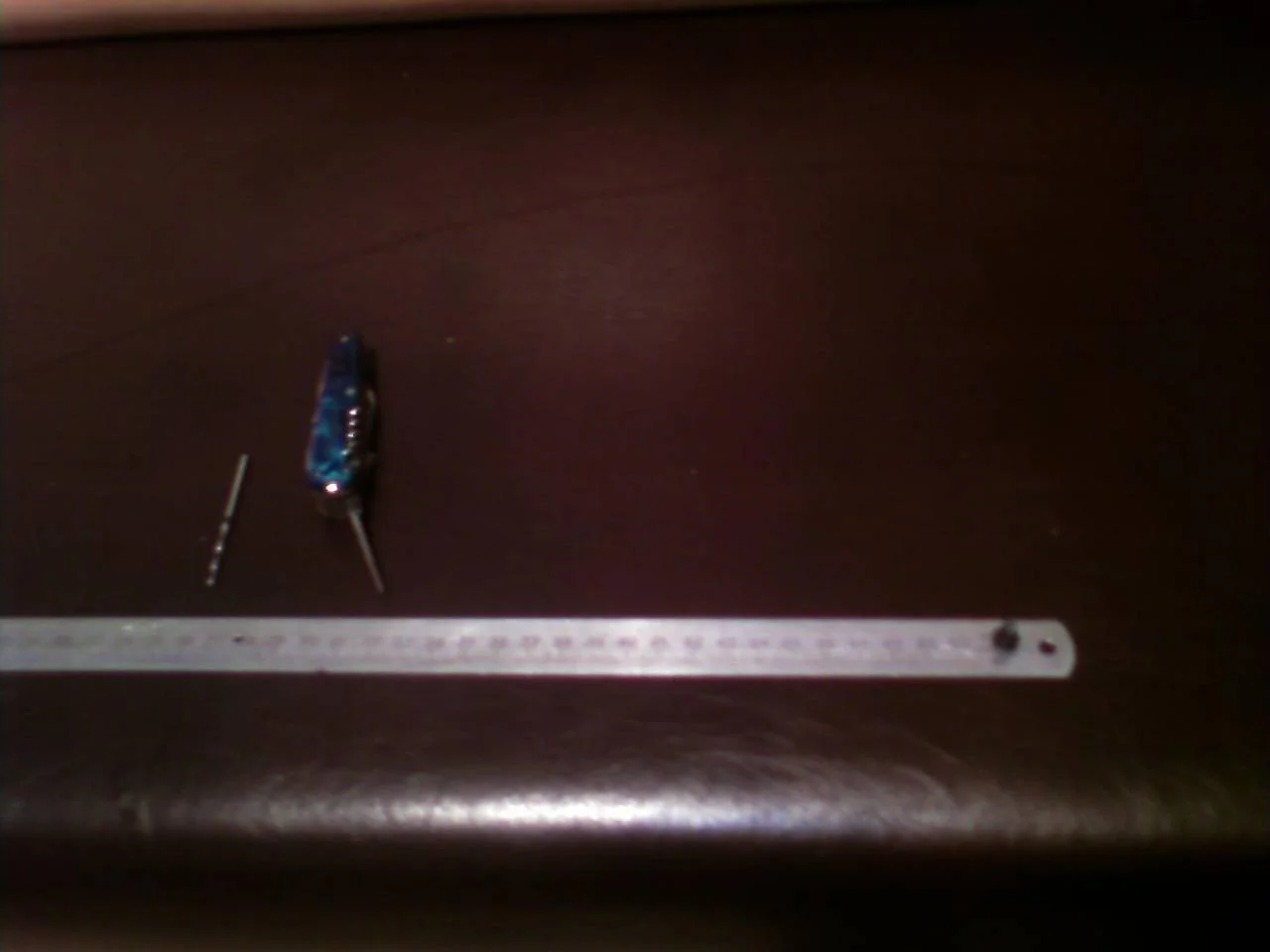

Одна боковая стенка вроде бы готова, вторая в процессе. И вот тут я задумался, как лучше поступить дальше. Просто обклеить уже готовый кейс декоративными панелями, либо сделать полностью новый каркас, а от этого использовать только небольшую часть? Лично мне больше нравится второй вариант. Может быть кто-то подскажет, кто уже делал подобное?
