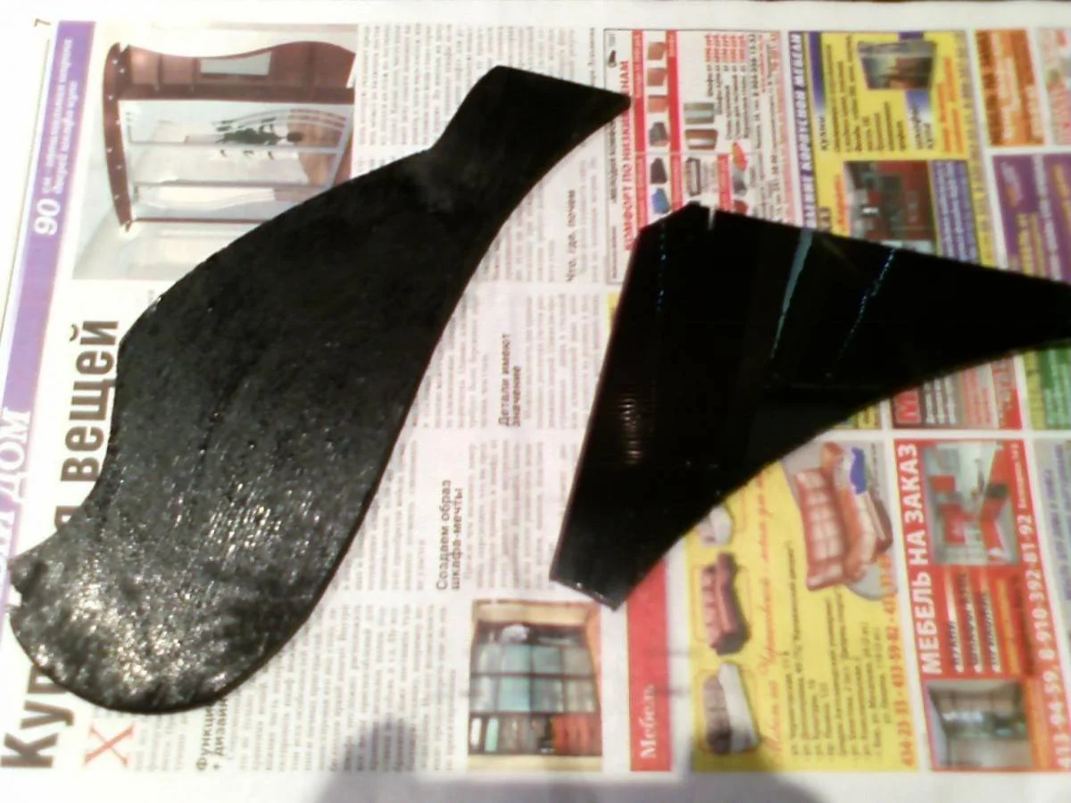

Сколы и трещины надо выровнять наждачкой, всё шпаклевать и ещё ошкурить.
Далее загрунтовать, потом красить и лак. Будет как в магазине!
Валеркин, а фанеру разве тоже нужно грунтовать? Честно говоря, лениво, я надеялся обойтись просто краской и лаком. Ну да ладно, на днях забегу в магазин, как следует проконсультируюсь и приобрету необходимое.
Промежуточный результат экспериментов с краской. Краска сохла сутки. Слева - фанера, справа - оргстекло. Стекло выглядит отлично, получился почти зеркальный слой. На фанере краска тоже выглядит неплохо для такой шершавой поверхности, но до идеала далековато. На днях планирую посещение красочного магазина.

С интересом слежу за Вашей работой! Грунтование все-таки необходимо. Грунтовка выполняет 2 задачи: заполняет поры и неровности и улучшает сцепление краски с изделием. Краски лучше брать акриловые на воде , это позволит работать в жилом помещении. При навыке легко получить цветовые переходы. Удачи.
Фанеру надо тщательно шлифовать и покрывать грунтовкой в несколько слоёв.
Извините, добавлю. Красить лучше многими (3 - 8) тонкими слоями чем одним толстым. Еще раз удачи.
Спасибо за советы и поддержку. В ближайшее время, сразу как только появиться возможность, постараюсь добраться до магазина и докупить все необходимое для продолжения работы. Надо бы уже двигаться к окончанию работ, а то меня уже подпирают идеи. :-) Непременно хочу сделать еще как минимум два кейса. Один - себе лично и еще один для воплощение оригинальной, надеюсь, идеи.
