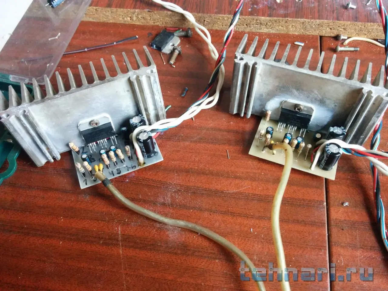

Всем привет. Достался за пивоСок набор усилителя 2х70Вт для сборки своими руками. Усилки спаял, все заработало. На маленьких радиаторах проверено, транс от Амфитона А1 01-2. Работает отлично, громко и без явных искажений и клипов. Решил его разместить в удобный корпус с хорошими радиаторами. Корпус от немецкого импульсного блока питания на 50А. Радиаторы гигантские, места вагон. Вот пока начало и есть. Начинаю собирать. Пока, что вопросов нет к знатокам, но на помощь в дальнейшем надеюсь :)

Как бы не замерзли микрухи, на таких то радиках!
Да вот тоже думаю, что при нагрузке инеем покроются :) есть задумка в этот корпус​ либо 4 микрухи воткнуть на 2 канала, либо упаковать сюда еще один транс и еще 2 канала пристроить.
Это все равно, что слиток золота пилить :) я лучше туда 10 микрух прикручу, чем распилю. Да, радиаторы гигантские, но какие есть. Если, что на второй радиатор еще пару каналов соберу.
Морда пока не планируется, но это не проблема. Дюралевые листы есть, вырезать не долго. Сейчас главное пока собрать, уложить и прикрутить все.

Плата мне тоже не понравилась. Нет места под хорошие кондеры на питание, придется отдельно выносить. А так, вроде больше ничего не заметил.

Андрей, почитал я немного про разводку земли. Я так понял это, чтобы убрать фон нужно делать? Да только тишина кромешная у меня в колонках, фона никакого нет, с телефона на полную громкость усь работает без нареканий, довольно таки мощный сигнал получается, динамик 15Ваттный не выдерживает. Думаю Около 30Вт в канал выходит, но и греется как печка с маленькими радиаторами то. Питание после конденсаторов 56Вольт, соответственно​ +-28.
У меня 7294 +-32 вольта, да на четыре ома! Стоят на радиках от процев, но принудиловка обдув- карлсончик от 8 вольт запитан.

У меня тоже на 4 Ома , только телефоном до хрипа усилка так и не раскачал. Кондеры по питанию Жамиконы 50В 4700мкФ 2шт, но в конечном варианте поставлю 4шт. Думал, что транс слабоват будет, но вполне оказалось достаточно. В паре с Кумиром будет отличным дополнением на тыл
