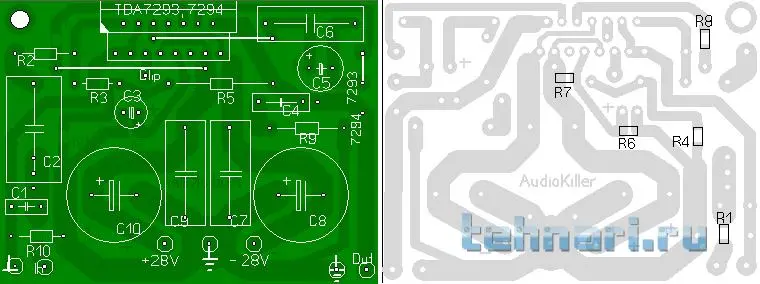

Глаза блин разбегаются от идей, даже не знаю теперь вторую пару каналов на какой печатке делать. Но это позже, сперва с первой парой до конца разобраться надо
вот тебе ещё вариант, здесь все прелести, на одной ПП можно собрать инвертирующи , не инвертирующий и с гибридной обратной связью.
Лично мне такая ПП очень понравилась.
http://www.tehnari.ru/f114/t43057/
если с текстолитом напряжно, то вот такой вариант.
Здесь выкинул лишнее, весь функционал сохранён, при этом размеры ПП значительно меньше.
http://www.tehnari.ru/f114/t90012/
А резисторы не все на СМД заменить можно? А если всю плату под Смд нарисовать? Она же меньше самой микросхемы получится:)

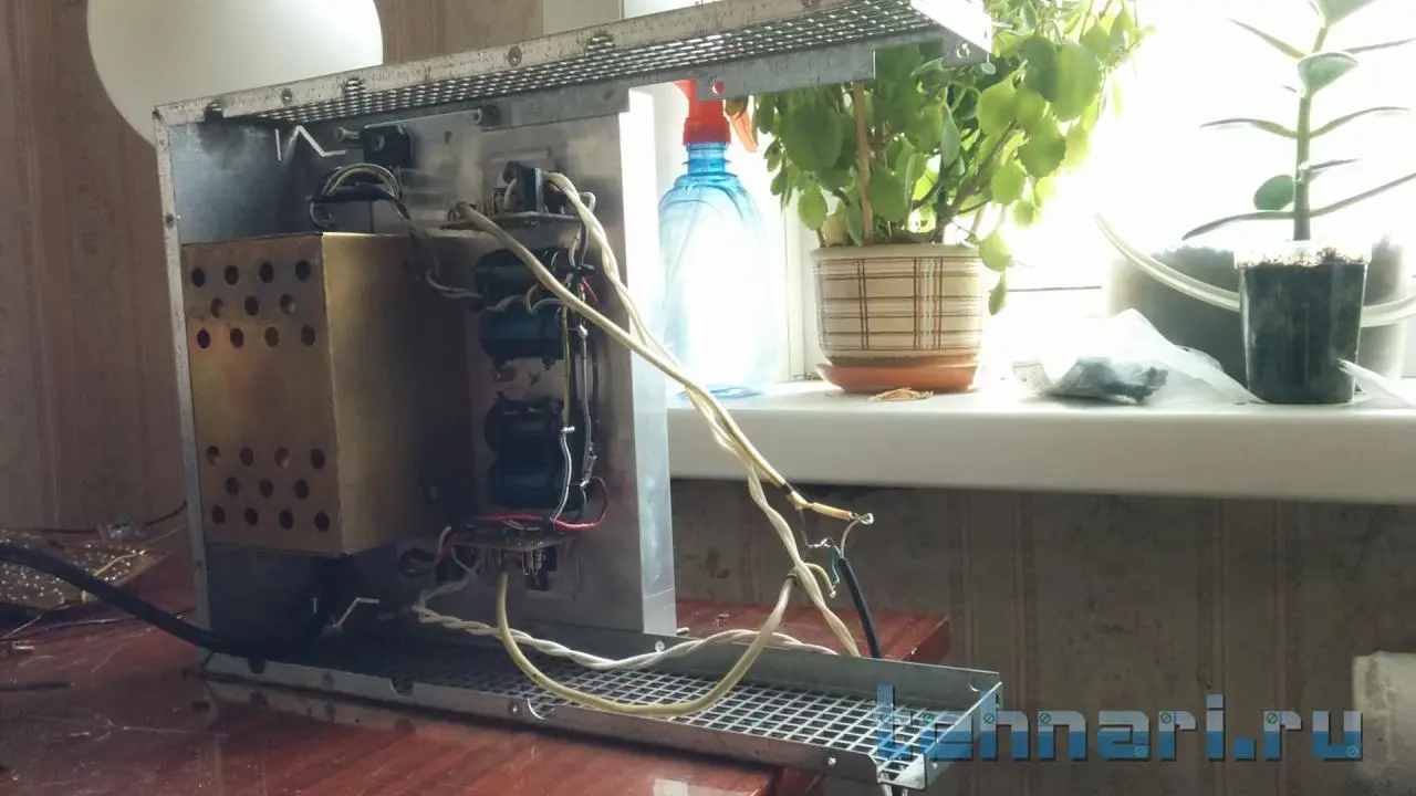

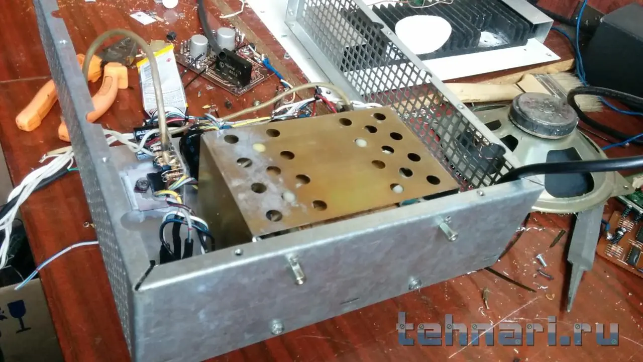

Сборка корпуса, пока в процессе, не хватает разьемов, нет времени до магазина доехать.
А еще, погонял оба канала на одном радиаторе полчаса на всю громкость телефона, на выходе предполагаю примерно Ватт 25 на канал, так за полчаса радиатор как печка разогрелся, хотя в начале темы смеялись, мол заморозить микросхемы можно таким радиатором. Подскажите какая предельная температура для этих микросхем, а то вентилятор совсем не охото ставить
Не верю! (Станиславский). Что б такой радик не справился, надо спецом его загнать в самые неправильные условия(сделать дном корпуса, да без ножек, например...)
Ей богу не вру! Радиатор является верхом, 2 микрухи его за полчаса раскалили "до красна". Шутка конечно, но температура реально очень высокая, руку 5 сек не продержишь.
Ну,так, человек 54 градуса воды уже не терпит. Тут еще дело такое - радиатор начинает работать тем лучше, чем больше разница температур между ним и внешней средой. Он у тебя здоровый, первые минут 10-15 микра греет только его. По идее, должно наступить некое терморавновесие - скажем при дельта t градусов 30-35. В комнате 20, радик нагрет до 50-55С.
По сути усь на такой мощности использовать не планируется, но опаска по температуре была. После получаса прогонки на полную разогрелся хорошенько, но стоило немного сбавить , минут через 10 остыл.
Короче по температуре все Ок получается, хорошо, что никто не посоветовал вентилятор, категорически против вентилятора.
В машине у меня усилитель Audison 6ти канальный, дорогая игрушка и греется катастрофически, думал неполадка, оказалось, что это его нормальная температура.

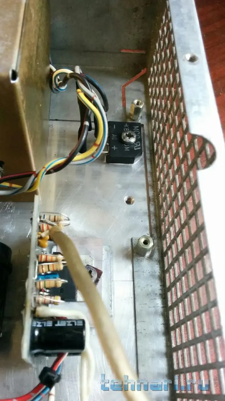

Вот еще немного процесса, установлен мост диодный и банки
Да и здесь, собака порылась. Сигнал с телефона может быть очень слабым(менее 0,5в, скажем) и усь, таки, работает на полную мощность, но по ощущениям выдает половину мощи. Если подать 1-2 вольта на вход, то ту же громкость получим на 30% работы уся.
