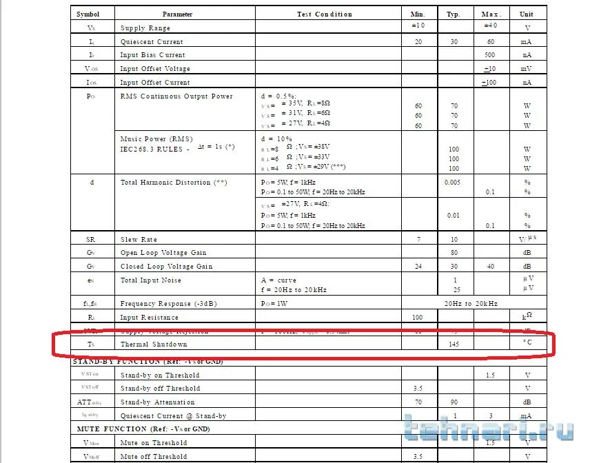

Написано то оно это хорошо, а на самом деле может она и 90 градусов не выдержит. Из даташита верю только параметрам питания и схеме, в остальных параметрах как повезет.
Верю - не верю, это личное дело каждого из участников "соревнований" . tehno001
Не понятно , зачем задавать такой вопрос
Подскажите какая предельная температура для этих микросхем,
Сомневаюсь я однако, что кто-либо из форумчан проводил специальные исследования на температурную зависимость работы этой микросхемы.

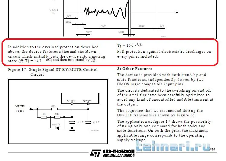

А в даташите, тем не менее, указано наличие защиты от перегрева.

Мало ли, а вдруг кто и проводил такие исследования :D Теперь я полностью спокоен за температуру. Второй радиатор в дальнейшем использую еще для пары каналов, либо под сабвуферное звено. Хотя сабвуфер мне не очень то и нужен дома, Веги отлично грохочут на фильмах, вполне хватает.
Ну честно сказать температурные тесты не проводил, а вот защита от перегрева работает.
Гонял микру без радиаторов долго. После перегрева отваливается звук и появляется пока не остынет становилась очень горячей обжигала. А так нормально полет нормальный. Если радиатор маленький то через пару часов на максимальной мощности станет ясно пропадет звук или нет.
Мои подключены к половинкам компьютерного радиатора мне хватает.
