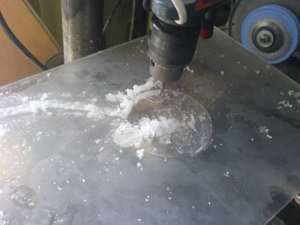

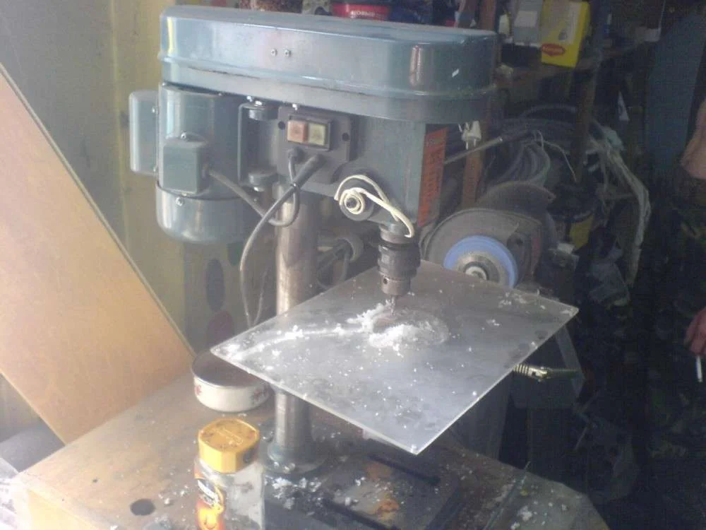

Пора немного продолжить тему. Так как я, так и не нашел фрезеровщика, то решил сам поэкспериментировать с фрезеровкой. У нас на работе стоит сверлильный станок Рисунок №22. Вот на нем-то я и решил сам фрезеровать с помощью затупленного сверла. Что получилось видно на Рисунке №23. Но тут меня поджидала засада. Оказалось, что станина станка не дает отфрезеровать окружность полностью. Она позволяет отфрезеровать только область указанную зеленым цветом на Рисунке №24. А вот отмеченное синим, остается на отфрезерованныи. В результате было принято решение, что оставшуюся часть придется просто срезать аккуратно паяльником. Правда потом придется очень долго работать наждачкой, но это уже не такая уж и большая проблема. Главное, что в результате работа сдвинулась с мертвой точки.

Полукруглый напильник в руки и всо ОК:D Или лобзиком(неэлектро). А вот ещё чего подумал, насчёт придания матовости оргстеклу, оно ведь от большой температуры белеет, а что если положит его на ровную поворхность, накрыть чем нибудь(например тонким листом алюминия и утюгом поводить:D Или паяльной лампой прогреть:D

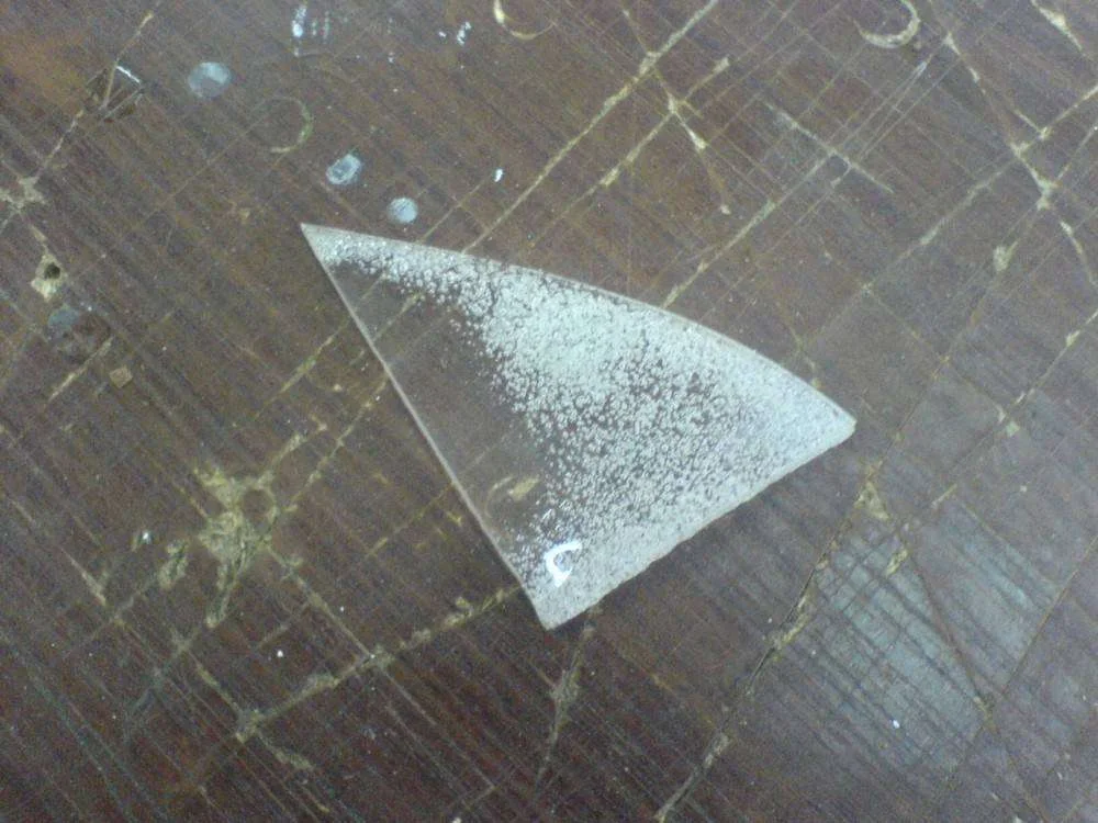

Не получиться. Оргстекло не станет таким же матовым, как если бы его матили наждачкой. От наждачки оно становиться матовым из-за большого количества мелких царапин. При нагреве оргстекло скорее пойдет пузырями. Я когда делал себе настольный вентилятор, то подставку перед тем как согнуть заматил. Но стоило нагреть места гибов, как оргстекло в местах нагрева начало становиться опять прозрачным. Не до конца конечно, но все же.
Хотя если честно, то попробовать стоит и температурный способ матирования. Я все же до конца не уверен, что он не получиться.
У меня от нагрева становилось матовым, я газовой горелкой его грел чтоб согнуть:D Оно становилось матовым не из-за царапин, а из-за множества мелких пузырьков неразличимых глазу, я так думаю:D

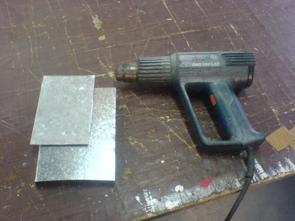

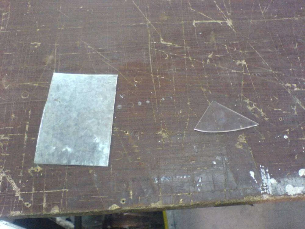

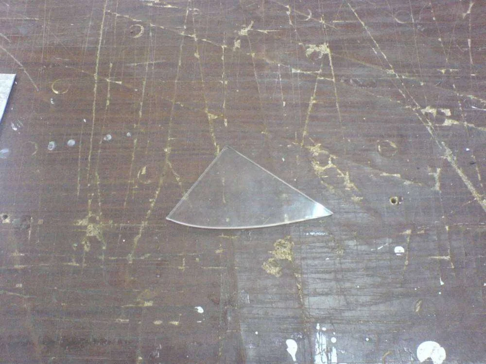

Попробую на работе прозрачный кусок оргстекла фэном погреть. Посмотрю что получиться и сделаю фотки.
Weles, попробовал я на работе погреть кусок оргстекла между двух кусков металла (жести). Как я и ожидал, оргстекло не заматилось, а образовалось много пузырьков внутри него. Результаты на фото.
P.S. Так как фото не относятся к теме, они идут без номеров.

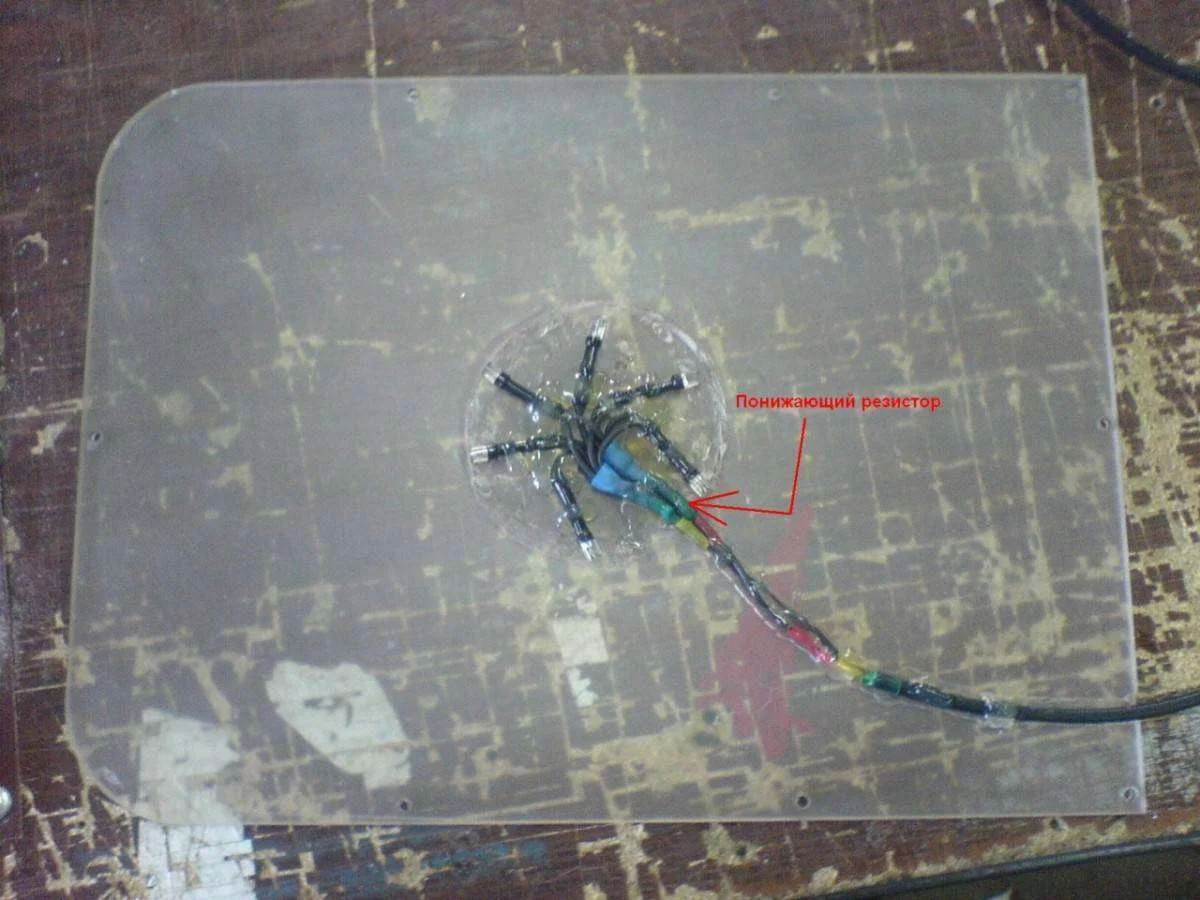

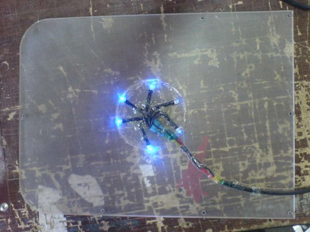

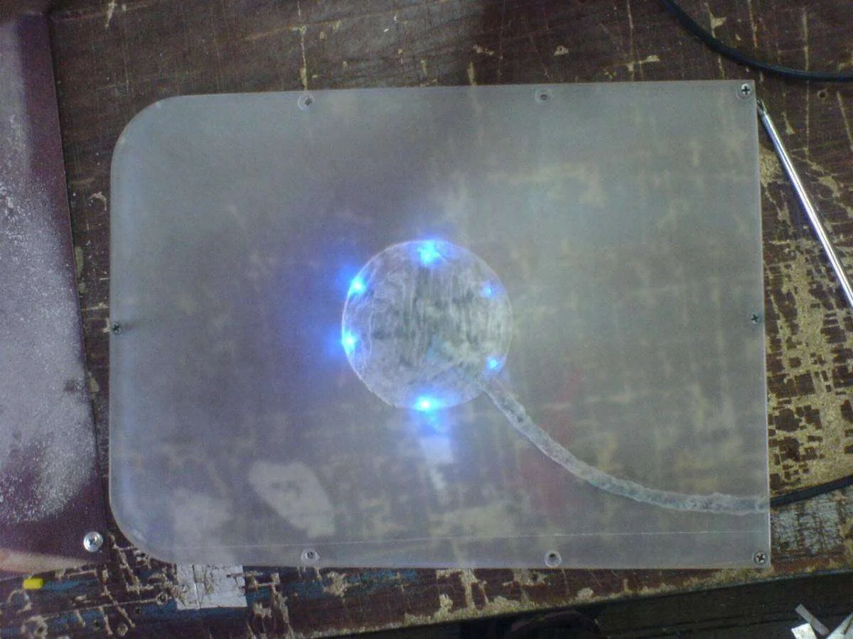

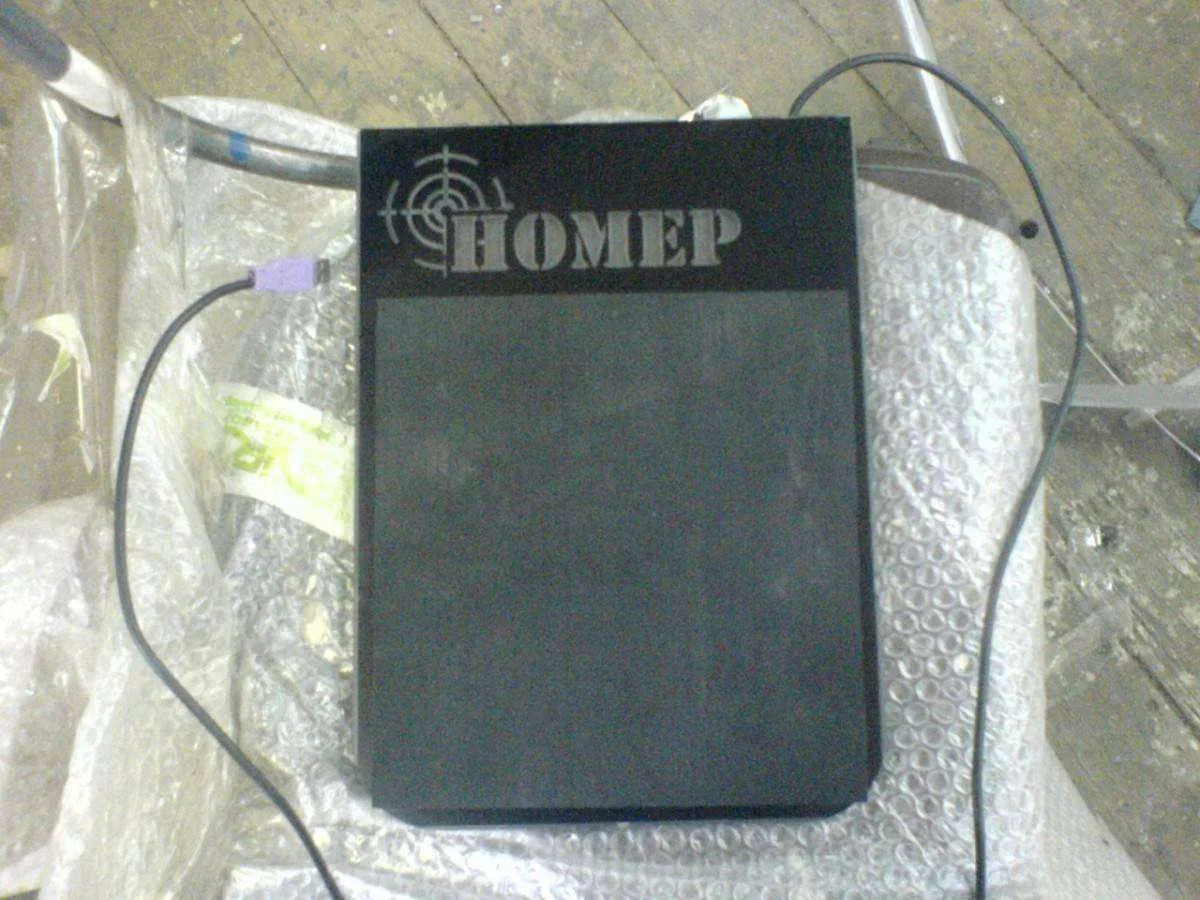

Ну, а теперь продолжу по теме. Из-за неаккуратности некоторых (не буду их называть), плата со светодиодами для моего коврика была сломана на четыре части. К тому же когда зенковал нижние отверстия, что бы утопить в поверхность крепежные винты, лопнули углы оргстекла, в результате пришлось немного изменить форму коврика. К сожалению из-за того, что я сильно расстроился, фото не сделано. В результате было принято решение, о так называемом навесном монтаже (надеюсь я не ошибся в названии). Были спаяны параллельно 6 светодиодов, Рисунок №25. Понижающий резистор стоит один на все светодиоды и находиться под термоусадочным кембриком Рисунок №26. После пайки все было уложено в углубление сделанное оргстекле, приклеено к нему с помощь термоклея и проверено на работоспособность Рисунок №27. После чего накрыл все второй половинкой оргстекла и сново проверил на работоспособность Рисунок №28. Ну, а затем была наклеена заламинированная самоклейка с моим логотипом и самоклейка на нижную часть коврика Рисунок №29. Осталось теперь наклеить рабочую поверхность для мышки и приклеить ножки, которые не позволят коврику скользить по столу.
    136.6 KB · Просмотры: 120
Такая схема не верна в корне. Из-за разброса параметров, светодиоды будут светить неравномерно, что видно на фото.
а чего светики пятерка? можно было тройку, светит также, а запарки меньше)
Светодиодов не пять, а шесть. Советую пересчитать. :)
На фото действительно кажется, что светики светят не равномерно, но на самом деле все в порядке с освещением. Хотя кто его знает, может мне только так кажется. Принимаются любые советы по этому поводу.
Ну, а вообще ошибок было много допущено. Все они были учтены и при изготовлении следующего коврика, буду стараться их избежать. А предложения и критика принимаются только с удовольствием. Это поможет избежать новых ошибок.
