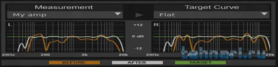

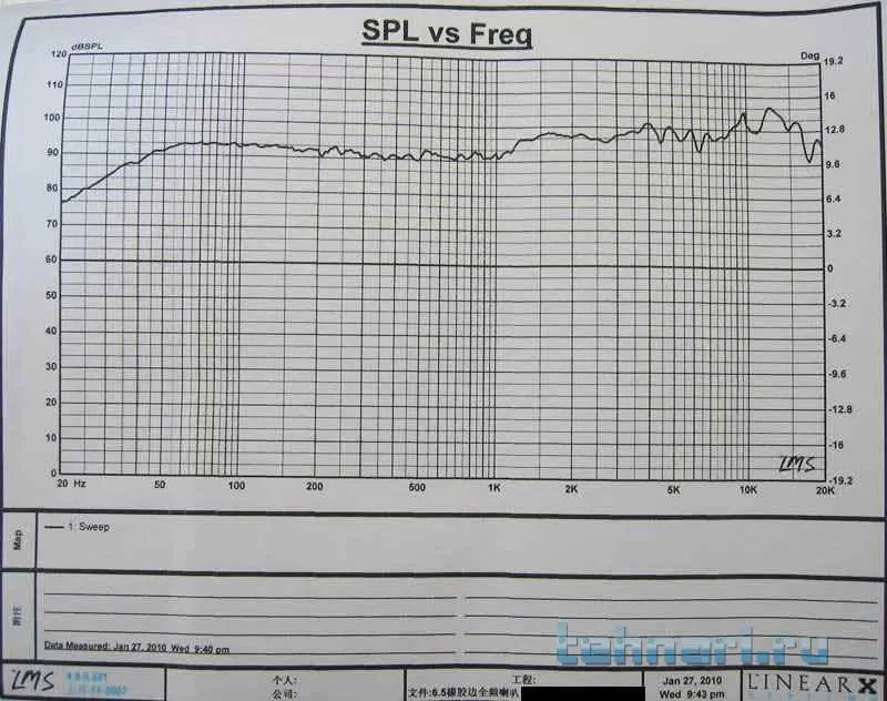

Вы не внимательны. 1-Увеличьте мой второй график, там и есть TSP динамиков. 2-Рассмотрите внимательно замеры собранных АС на графиках ARC. Оранжевая кривая- результат замера измерительным микрофоном, Беленькая- результат коррекции ARC. Какие еще замеры могут быть и зачем?
Нет, я внимательный. Эти картинки выставляют продаваны на Алиэкспресс, вместе с фото товара. К вашим колонкам они имеют отношение чуть менее чем никакое.

Все же невнимательный. Повторяю_ эти параметры указаны для ДИНАМИКА, а НЕ К КОЛОНКАМ. Это заводские параметры уважаемого производителя ДЛЯ ДИНАМИКА, и я не склонен не доверять.
Что непонятно с выравниванием? Прочтите топик сначала. Повторяю- коррекция производится программным продуктом ARC System. Оранжевая кривая- результат замера измерительным микрофоном, Беленькая- результат коррекции ARC. Этот РЕЗУЛЬТАТ и звучит на выходе.А это уже имеет отношение к моим КОЛОНКАМ!http://www.tehnari.ru/attachments/f32/232130d1436266039t-9.jpg Где,бл., БУБНЕНИЕ????? Где???? Всё устал тут с Вами тупить.

Ну вот опять 25. Третий раз повторяю- ЭТО ХАРАКТЕРИСТИКА ДИНАМИКА без корпуса, влияния комнаты и без коррекции фазово-частотных характеристик прогой ARC System(видать Вы не удосужились даже узнать про неё). А вот это (см. рис) АЧХ двух КОЛОНОК (ДИНАМИК и КОЛОНКА не одно и то же) с учетом комнаты и коррекцией. Белая линия- результат для наших ушей. Где БУБНЕНИЕ???Ткните пальцем. И больше ничего измерять не нужно, я уже не в каменном веке. А дети сами разберутся, чай не тупые. А Вам-дедушка нужно изучить с ARC System, подтянуться, то бишь. Не обижайтесь. Теперь классику начал слушать, очень реально звучит. Скоро музыку свою буду сводить на них.

Я в курсе, что это. Типичная АЧХ типичного визерника, средней "кривости". И ничего более. Бывают и ровнее.

Еще раз: оранжевая -не исправленная. Там видно Ваше бубнение. Белая - исправленная. О, чудо, нет бубнения. Вы что прикалываетесь7
