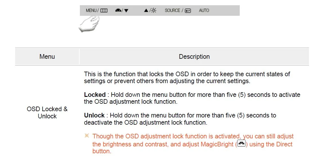

Да, нашел в меню монитора вкладку "Цифр." - при попытке переключить на что-нить иное (нажатием кнопки) пишет "Автоподстройка недоступно"

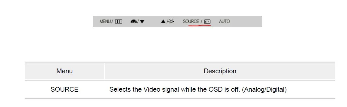

Вот нашел в меню "Автовыбор источн." и переключил с Авто на Ручной - но как именно выбирать источник - непонятно.
Источник выбирается одной из кнопок на мониторе.
К сожалению, нет такой кнопки. И вообще, при подключении через vga ни одна из кнопок не работает...
Переходники не используете?
Попробуйте подключить через dvi и выбрать аналог, как показано выше. Затем подключить через vga. Не поможет - останьтесь на dvi или в сервис.
Я дико извиняюсь, но может стоит почитать мануал к монитору? tehno015
Всем спасибо! Проблема решилась просто. У меня не работали 2 кнопки меню - в тч SOURCE. Нашел диск с по - поставил драйвер для аналога и прогу Magic tune premium - кнопки заработали и теперь я могу выбирать между аналогом и цифрой, все работает. Вот только не знаю что именно помогло - то ли драйвера не было, то ли прога заставила кнопку работать))
