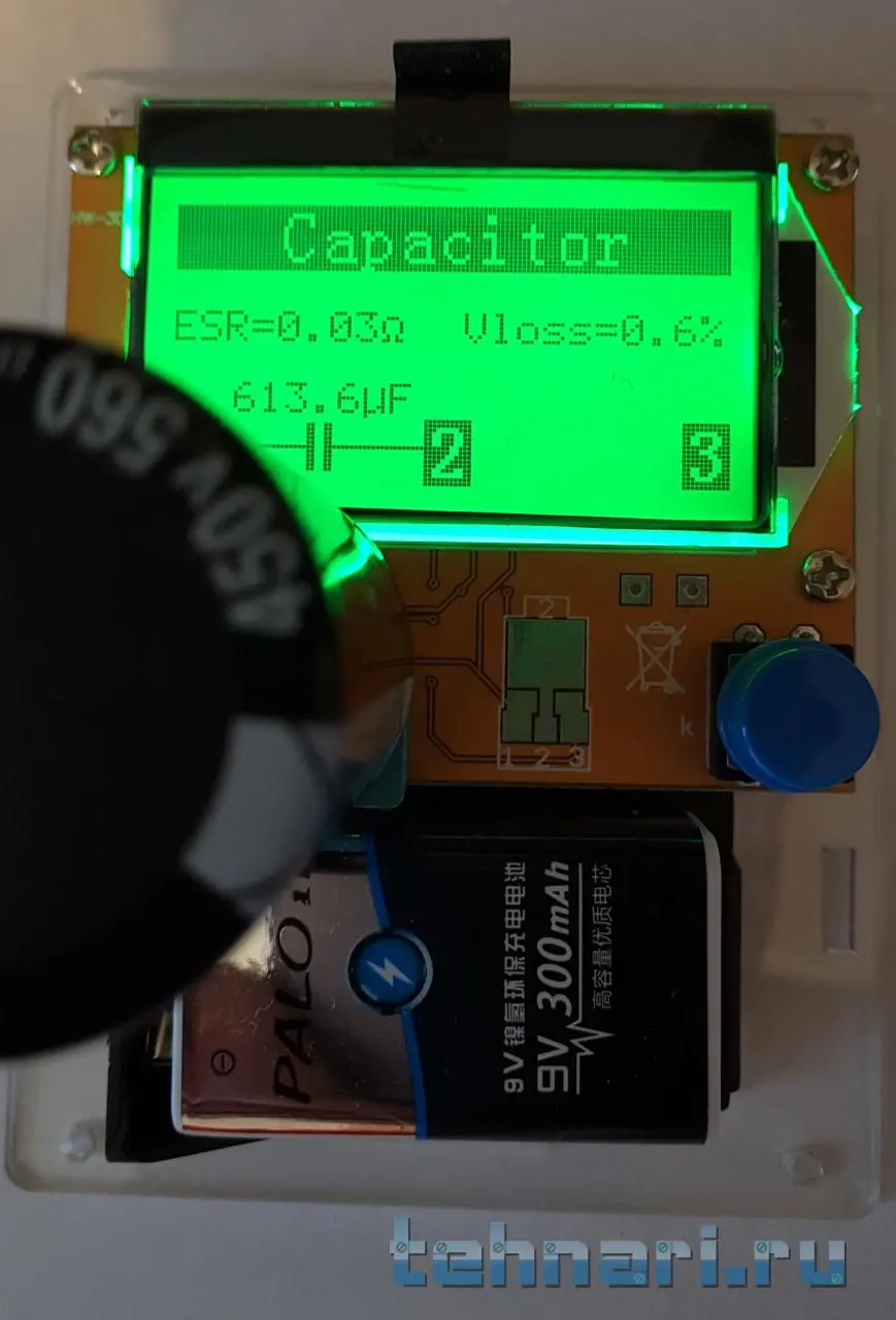

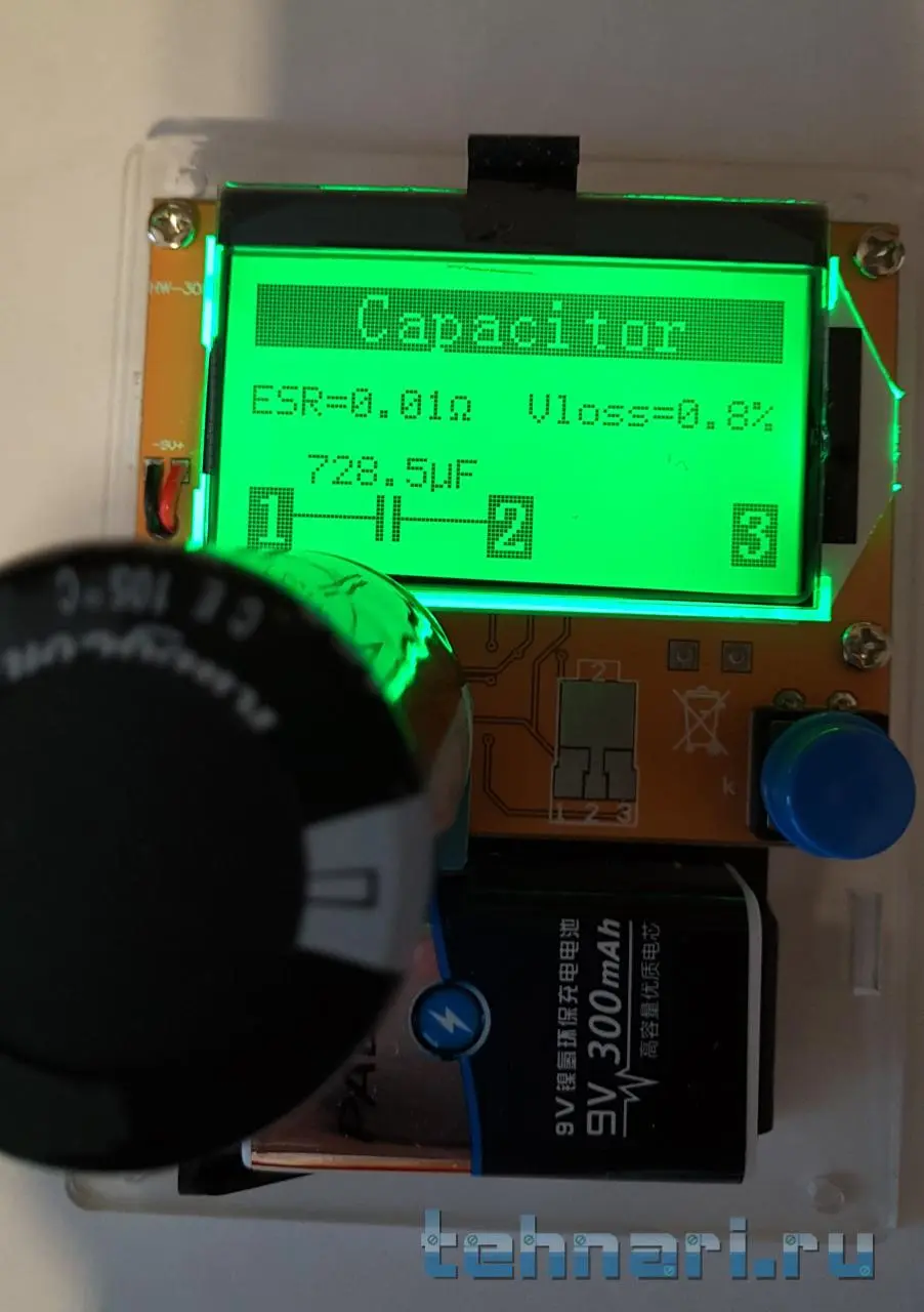

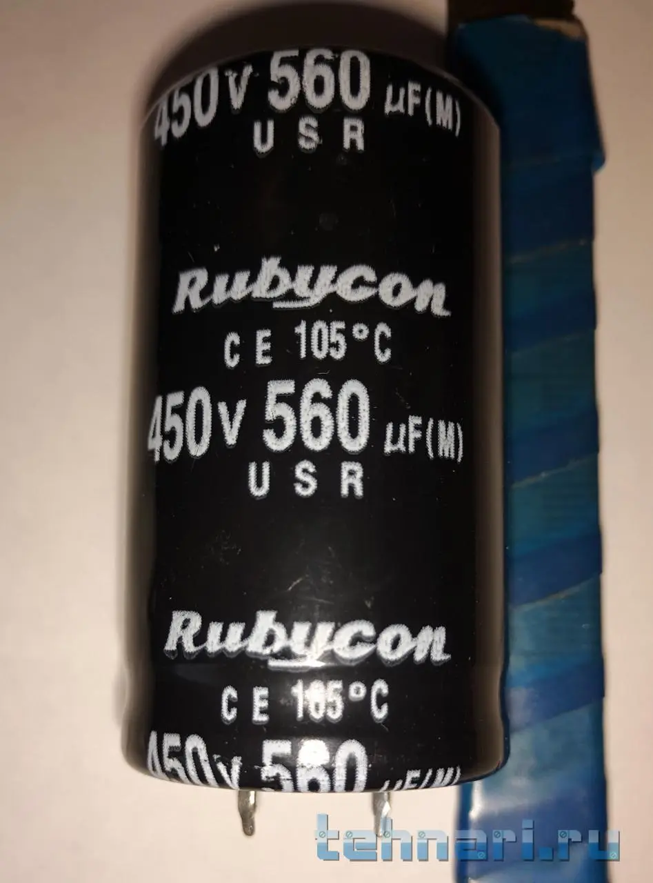

Пришли из Китая конденсаторы высоковольтные марки Rubycon 450v/560 мкФ.
Посылка шла чуть больше месяца.
Как кто думает, это оригинальные Rubycon???
Характеристики новых кондюков по тестеру просто замечательные. Но где то читал обзор на кондюки из Китая низковольтные, там автор тоже писал, что стартовые характеристики просто "огонь", но у него были большие сомнения и опасения по поводу надежности этих кондюков по прошествии большого времени.
Может у кого есть мысли по этому поводу??
Конечно, 728 мкФ это просто какая-то фантастика...

Ну так обратитесь к продавцу за доп информацией ) не хотите рисковать - покупайте брендовые )
Кто ж сможет гарантировать , сегодня на заводе штампуют , завтра в подвале .
Мне нужно было увеличить емкость сетевых банок в частотнике , купил на али поставил , работает и работает , что еще надо) чего забивать голову - сколько отработает, многое зависит от времени , условий эксплуатации , от стабильности сети . Все что могу сказать , нет ничего вечного .Кстати подобные покупал , только на 63в 10000 мкФ. На 450 в 1000 мкФ ( не рубикон ) пару штук стоят в частотнике вместо 450в 680 мкф штатных . Могу помочь только инфой с размерами и маркировкой . Кстати , когда заказывал на 63 в.... на витрине обазначались как MXC,но в посылке пришли RUBYCON 63V 10 000 мкФ CE105 .
Обычно допуск +20%-5%.
Тут же получается почти 40%. Попробуйте зарядить хотя бы до 310в, и пусть полежит. Если за пол часа напряжение упадет до 200в или будет еще меньше, то можно эти конденсаторы выбрасывать, или использовать на меньшее напряжение.
(Ток утечки зависит тот напряжения)
derba
В тестере параметр Vloss показывает утечку.
На фото этот параметр просто отличный.
