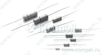

Здравствуйте. Дело в том что в нашем магазине продаются различные по мощности импортные резисторы, но сам продавец не знает у какого резистора какая мощность (он вообще резистор от светодиода не может отличить, продаёт то что ему пальцем на витрине покажут).
Можете сфотографировать импортные резисторы различной мощности и подписать рядом их мощность? :tehnari_ru_942:

Самые распространенные в РЭА 0,25 вата (5 мм 1.5мм)! Чем больше резистор, тем больше его мощность в ватах!

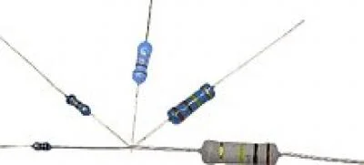

Самый крупный - 2W. Самый мелкий - около 0,125W.
diman86,как всегда-на высоте.
Спасибо diman86. А можешь подписать мощность?
сверху вниз 0,125
0,25
0,5
2
Я наверно вас достал уже... :D А габаритных размеров резисторов данных мощностей ни у кого нет?
А то по фото размеры особо не определишь...

Daniellos, сказал образно, что самый маленький приблизительно 10-я часть Ватта
(1/10). 0.125=125мВт, а 0.1=100мВт, это не далеко ... :)
