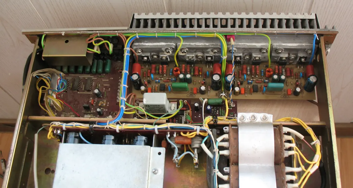

Установка нового усилителя требует переделки блока питания. В «Радиотехнике-101У» установлен трансформатор на 100 Вт, а используется на 80 Вт. Основная силовая вторичная обмотка рассчитана на получение постоянного напряжения +/-31В, и имеет отвод для получения +/-26В. В родной схеме на выходные каскады подается всего +/-26В. На Брагина же лучше подать большее напряжение питания. Поэтому следует поменять местами провода идущие от трансформатора на диодные мосты. Естественно, потребуется перевести на другой мост провода питания с блоков, работающих от напряжения +/-26В.
Коренным образом была переделана разводка массы. Все провода, припаянные в разных местах к корпусу, были убраны. Массы блока защиты и индикатора присоединены к массе на плате блока питания. Массы плат левого и правого канала были соединены тремя перемычками из медного провода ø0.8 мм и спаяны между собой. Эта спайка стала звездой разводки масс.
Провод, идущий вниз от звезды, приходит от массы блока питания. Провод, идущий вверх от звезды, идет на корпус усилителя к гнезду заземления. К этому же гнезду припаивается экран сетевого провода.
Массовые провода от колонок припаяны возле звезды масс с обратной стороны плат, каждая к своему каналу соответственно.
Снизу к звезде масс припаян провод, идущий на массу предусилителя-темброблока. Далее с темброблока масса идет на селектор входов.
Таким образом получаем массу, расходящуюся звездой и не имеющую замкнутых контуров.
Пара общих фото
