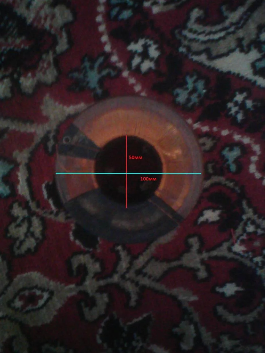

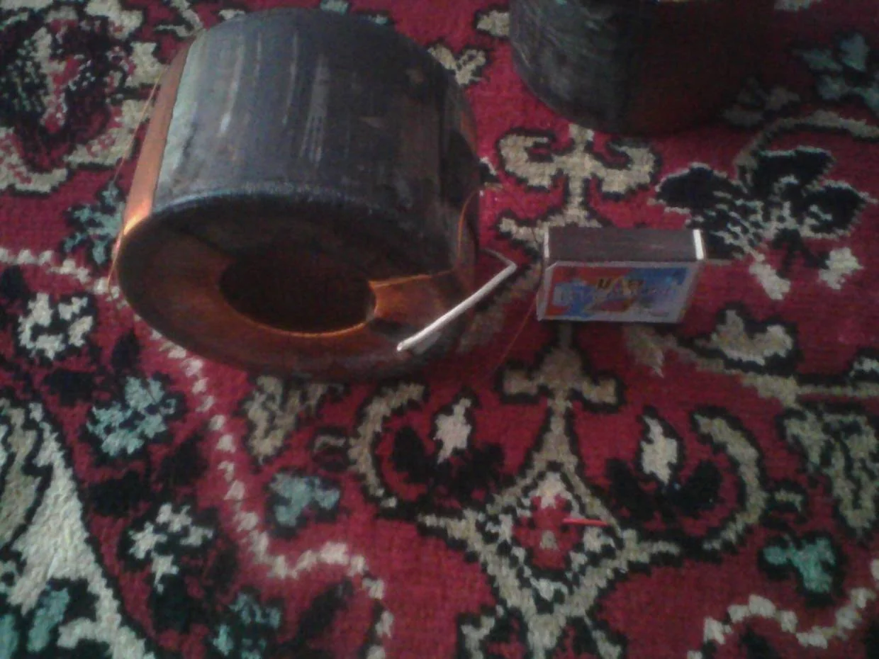

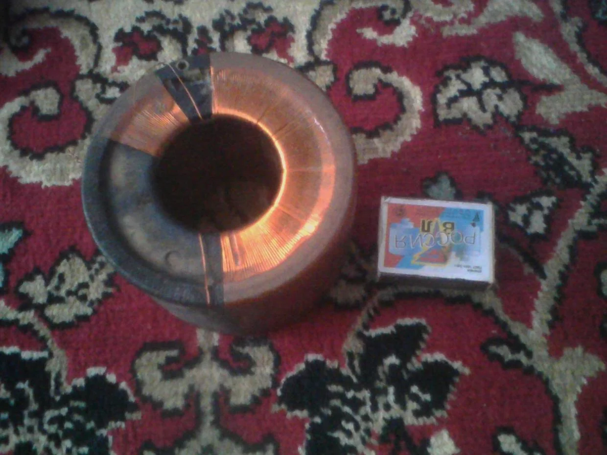

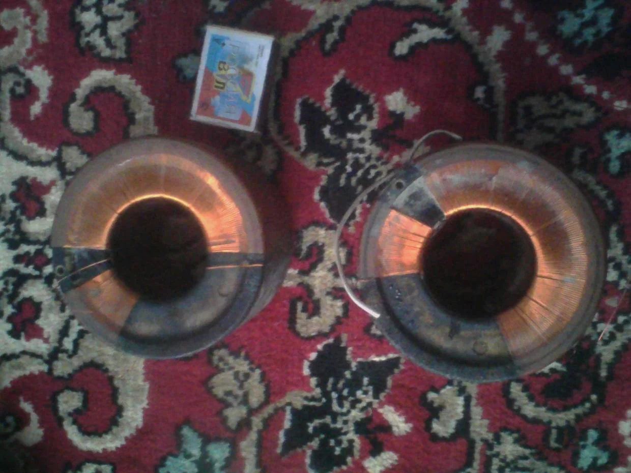

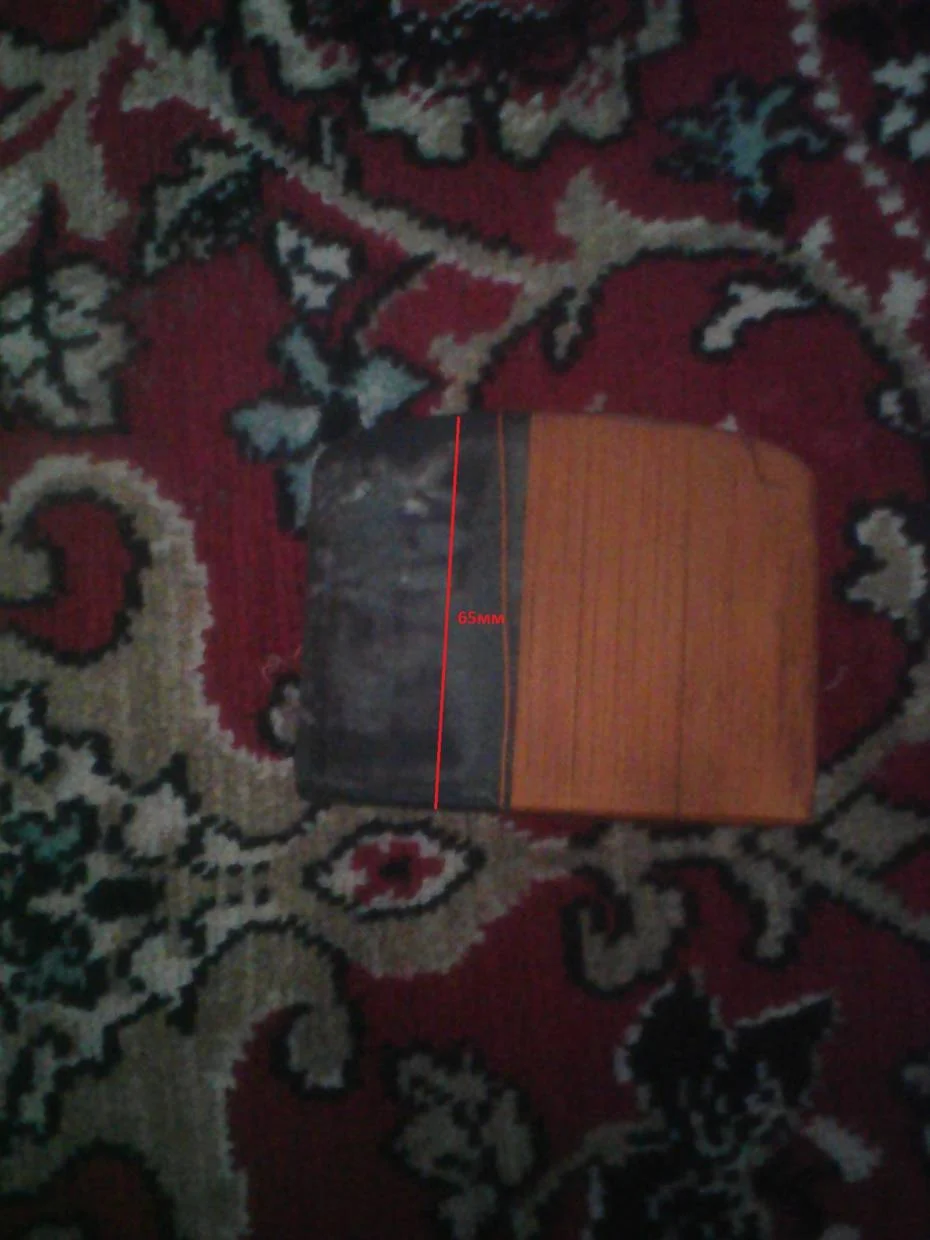

Удачно можно сказать я сходил за покупкой купил 2 тора 200руб за каждый с первичкой(но нужно немного домотать,провод тоже дали)включил в розетку работает через лампочку включал лампочка еле еле горит(это ведь нормально?) но мощность низнает продавец,сказал лишь одно не меньше 500ватт ,помогите посчитать мощность,первичка намотана проводом 0,5мм

так там же указаны все размеры на 2 первых фото
почитал тему что то мне кажется мало для 250ватт,450ватные такогот размера идут но не такие высокие
Да, так и есть 450 - 500Вт. Вставил размеры в программу, она глюканула, видимо, решила пошутить в честь праздничка:)

Какие ещё программы. Мощность в Ваттах примерно равна квадрату сечения сердечника в сантиметрах. 264.

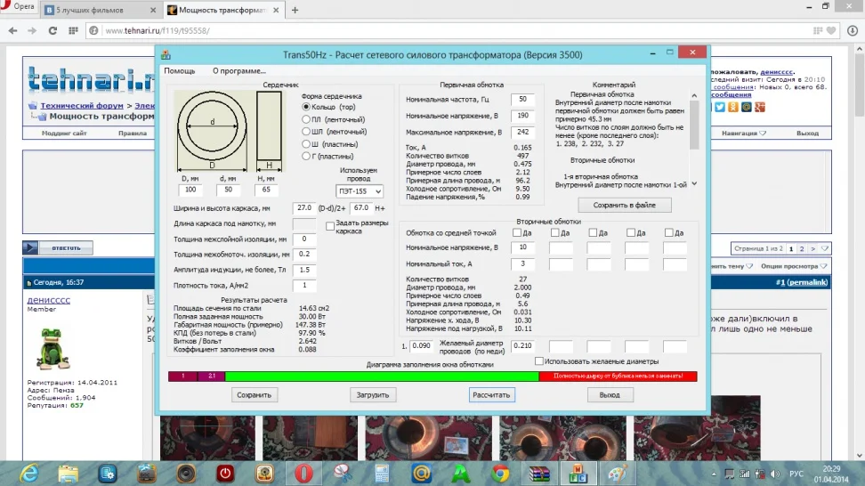

а в прогу ввожу параметры а она мне выдает номинальная 30ватт максимальная 147 это как?
скрин давай
вот может еще что нужно вводить

а максималку с него сколько можно выжить?хочу 2 ланзара повесить
плотность тока поставь 4. и силу тока на вторичке не мешало бы увеличить для ланзара
я думаю Вт 500 можно выжать, но это только тогда, когда будет хорошая циркуляция воздуха в корпусе
