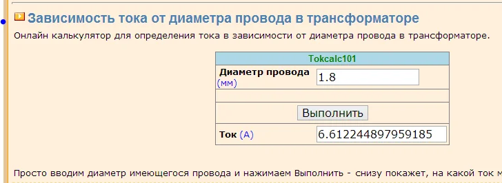

теперь нужно намотать вторичку для ланзара хочу снять 400ватт получается 400ватт/60в=6,6А каким проводом мотать?
судя по расчету нужно 1,8мм

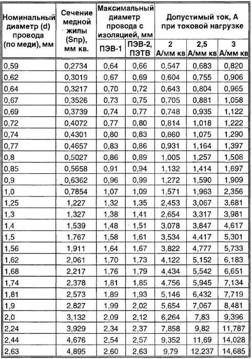

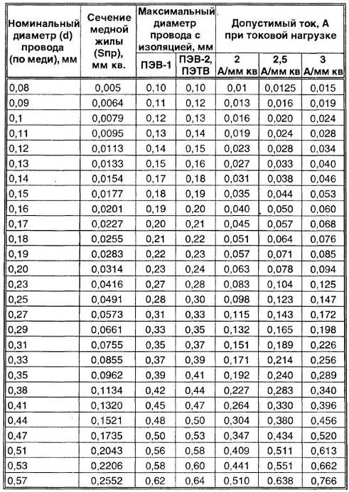

Вот таблицы зависимости тока от диаметра провода, но тут только до 3А/кв. мм. Может, пригодятся.
    102.2 KB · Просмотры: 12,576
    98.8 KB · Просмотры: 324
а как понять 3А на кв.мм?
Я бы намотал побольше витков для проверки (хотя б витков 10-15), так точнее будет...
Очень правильный совет, обязательно воспользуйся.:)
получается 113витков а по программе получается 132витка
Это нормально. Напряжение во вторичной обмотке зависит от соотношения числа витков первичной и вторичной обмоток. Программа не знает сколько витков сейчас имеет первичка, поэтому больше доверяй измерениям.
Допустимый ток на 1 кв.мм. сечения провода. В зависимости от качества железа, материала провода, условий работы и охлаждения обмоток может составлять от 1-2 А до 6-8 А и более на 1кв.мм.
Для твоего варианта вполне приемлемо 4 А на 1кв.мм. Отсюда можешь посчитать (или воспользоваться таблицей) нужный диаметр провода.
