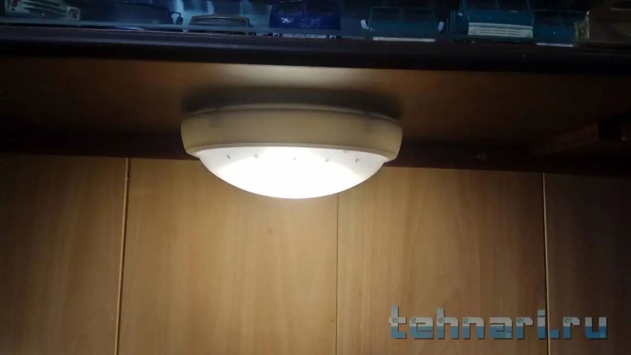

Всем привет! Применил все светодиоды что были у меня :D
Получились вот такие светильники на 10W.
    74 KB · Просмотры: 92
    18.7 KB · Просмотры: 117
А также прожектор на 50W.
Надо будет ещё всё прикрутить и установить стекло.

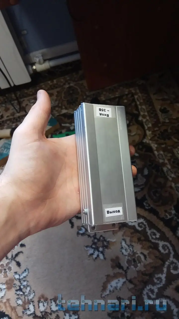

Блок питания:
Стабилизатор:
Сам "прожектор":
(Сзади у него радиатор, светодиоды практически холодные)
