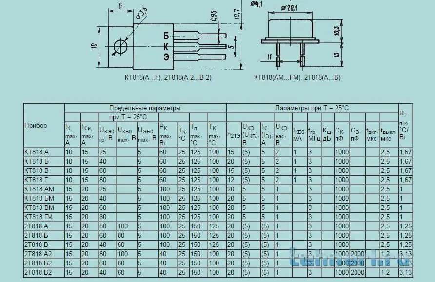

Каким транзистором можно заменить КТ818? КТ837 поставить вроде как можно?
Даташиты посмотреть религия не позволяет ? :tehnari_ru_203:
837 вместо 818 кое где можно поставить, если учитывать , что у первого ток коллектора в 2 (два) раза меньше. Да и мощность у КТ837, тоже, в два раза меньше.
