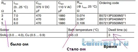

Бегло ознакомившись с теорией, осмелюсь предположить, что уменьшение сопротивления ничего не даст для пуска. Оно же не станет меньше чем есть (поправьте если глупость сморозил)
А вот, представьте , сопротивление 5 ом, ток пусковой ограничен 12/5=2,4А, без учета сопротивления катушки. Термистор нагревается, сопротивление падает, но падает в течении времени, по даташиту при мах токе - 3 сек, что достаточно запустить двигатель малыми токами, и далее сопротивление термистора стало 0,1 ом, и ни какого влияния уже не оказывает.
    11.8 KB · Просмотры: 174
Неправильно вы поняли. В первоначальный момент термистор имеет большее сопротивление, и это дает двигателю запустится на малом токе. Далее термистор разогревается и уменьшает своё сопротивление тем самым выводя двигатель на полную нагрузку.
