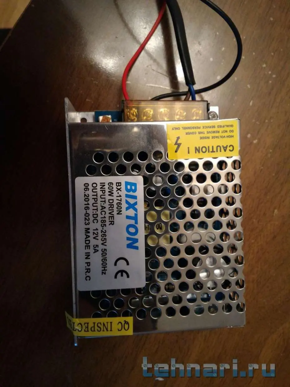

Моторчик от шуруповерта
Упс он (кондер) же с полюсами, нет надо на выходе ИБП. Спасибо вроде понял

Конденсатор большой ёмкости на выходе БП может помочь. Но очень большая ёмкость тоже может стать для БП непосильной нагрузкой при зарядке.
Я бы попробовал включить мотор через термистор.
А как подсоединить термистор?
Последовательно с мотором :)
Я сделал вот такую схемку подсоединил транзистор КТ815Г, термистор, и резик на 1ком и заработало. Мультиметра не было проверить может обьясните как это так полуилось что заработал моторик во всю мощь, правда транзистор нагрелся до предела

Вечером проверил напряжние показал 11.43в сила тока 1.38а
Ты уверен что двигатель на 12В ?... :(
Транзистор греется от большого падения на нем ... :(
P.S. Замерь напряжение коллектор-эмиттер при работающем двигателе ?...
Транзистор на радиаторе или нет ?...
Двигатель точно на 12в до 2а, я подключаю через импульсный БП 12в 5а. Без деталей он тормозит делает оборот застывает на секунды два потом опять оборот, а когда подключаю по схеме запускается без проблем. Транзистор не на радиаторе греется так, что можно палец обожжечь.
Ну дык правильно в момент молчания двигателя на нем падает почти все 12В. Отсюда умножить на ток и получишь мощность на корпусе транзистора ... :(
Я же говорил, подключи паралельно двигателю лампочку 12В 1А (подфарник авто) и все ... :)

Транзистор-то слабоват для этого двигателя. У КТ815 постоянный ток коллектора 1,5А.
Надо применить, к примеру, КТ819.
установи на радиатор.

Это не играет роли какой транзистор, КТ819 будет греться точно также как КТ815. Может на пару градусов меньше и все. Все ровно радиатор ставить ... :)
