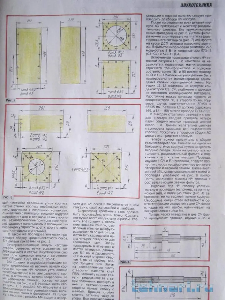

Читайте статью по этим АС. Не каких искажений там нет и не пахнет ими. В данное время я предпочитаю такие АС с круговой направленностью, чем фронтальные.
Ерунду пишете. У любой АС есть искажения. А у этих старых динамиков они будут больше, чем у современных.
Преимущество такого расположения динамиков очень сомнительно перед классический компоновкой. Иначе все бы так и делали. Значит есть серьёзные причины так не делать.
Нет, омниполяры интересный вариант, в начале 70х первым Сансуй выкатил, потом Пионы подтянулись, но цена, в среднем вдвое выше, сыграла свою роль. Сложно в изготовлении - линза, центровка, выдержанные размеры... Это не ящик сколотить+- локоть, все одно заиграет...
Схема и конструкция АС.

РАДИО 2/2000. Простой громкоговоритель с акустическим лабиринтом. М.Сиротюк.
