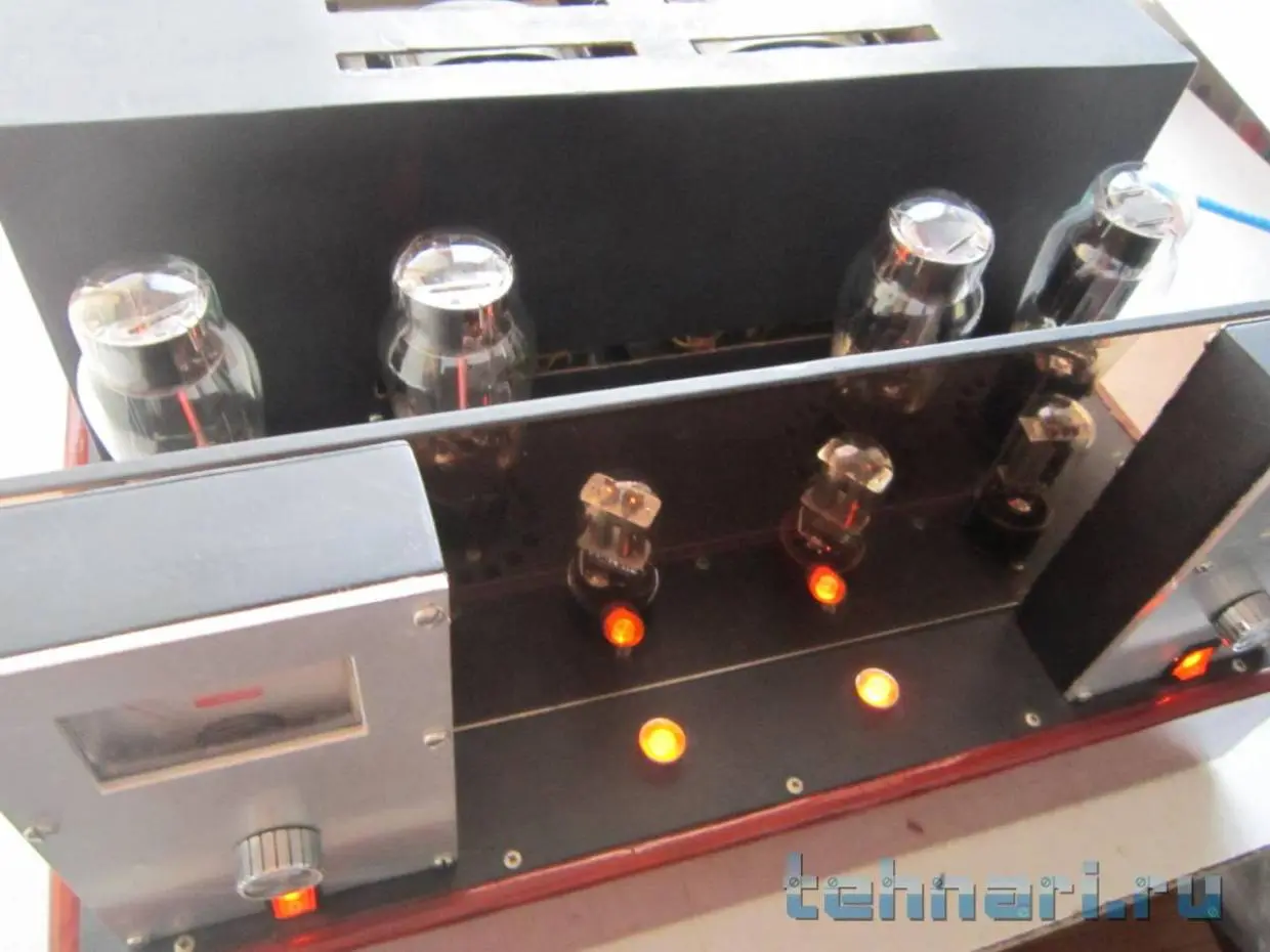

Перемотал вторичные обмотки одного силового трансформатора ТС180-2, на на одной из вторичек было межвитковое замыкание. Доработал немного кожух, сделал продольные отверстия для вентиляции, силовые трансформаторы при длительной работе немного нагреваются. Анодный ток всех 6Н5С выставил 100 мА.

MCA64, фото против окна не делается. Свет не должен попадать на объектив. Тогда не будет засветки кадра.
просто не было свободного места.
Даже фанеркой заслонить можно на несколько минут.
А вообще интересно, но такой долгострой :)
Впрочем, у самого подобных прожектов полно.
В принципе у меня этот усилитель не долгострой, сделал его в 2009г. усилитель работал. Примерно 1,5г. назад сгорел силовик, по причине того что я небрежно отнёсся к его намотки. Нужно попробовать его с лампами 6Н13С - 9 штук есть, отбирал их по току анода, и 13 штук 6Н5С - 4 из них стоят в усилителе, есть с ВП, но все б/у.

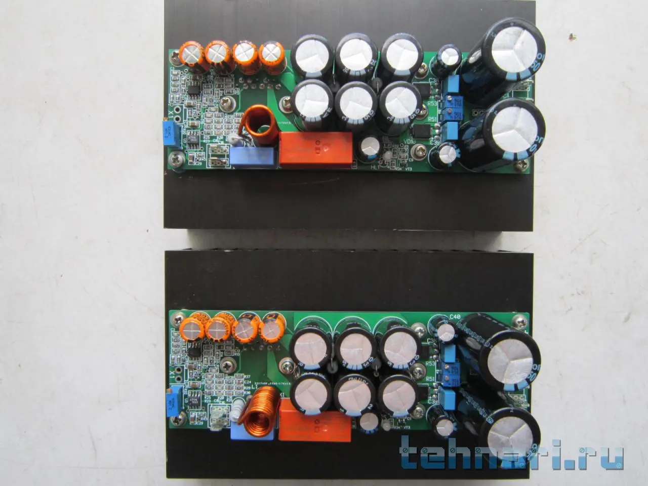

Решил собрать усилитель ZD-50. Сборка плат закончена, предстоит их отладка. Жду заказанные трансформаторы 55143 120VA 2 х 25V.
Плата УМ клон ZD-50 от Дениса Тимофеева. Платы БП и плавного старта покупал. Вот кое-что из фотографий.

Корпус делать буду сам, но после того как придут трансформаторы и после полной отладки всех плат. Каким он будет ...пока думаю над этим.
Сами платы от Дениса Тимофеева, вид с дух сторон.

Можно подробнее рассказать о платах? Видимо двухсторонние?
Да, на фото это видно.
