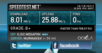

Вот, только что через DIR-300:
    13.2 KB · Просмотры: 167
