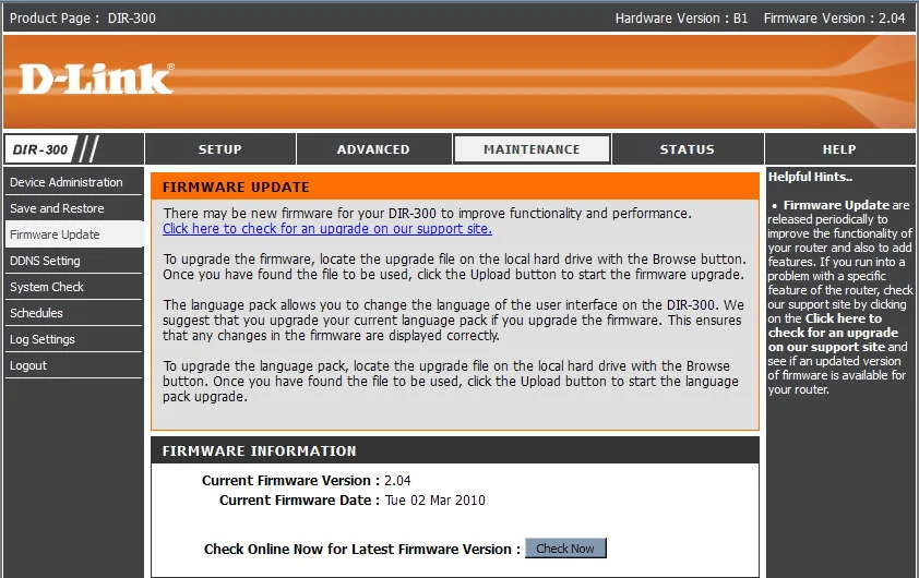

Сейчас сидим вдвоём с дочкой, роутер не перезагружал месяц, я на проводе, она по WiFi. Прошить попробуй, там прямо в WEB-интерфейсе роутера есть такая возможность, но не исключено, что просто попался неудачный экземпляр. Я ставил по-меньшей мере десяток DIR-300 и ни разу не было проблем, один пришлось перешивать после нескольких сбоев по питанию, потом хозяева взяли UPS и с тех пор проблемы прекратились. Кстати из опыта работы с другим оборудованием D-Link могу сказать, что бывают проблемы из-за слабых блоков питания.

Возможность прошивки в веб-интерфейсе я не увидел.
А как можно проверить блок-питания если не секрет?
Вот картинка:
