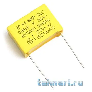

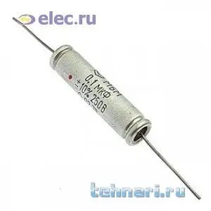

На некоторых типах конденсаторов указывается переменное рабочее напряжение (с соответствующей маркировкой "~").
Сам же я сразу избавился от конденсаторных БП в этих устройствах.
Было такое на старых МБМ-ках. В более новых стали указывать только максимально допустимое напряжение.
Хотелось бы увидеть пример МБМ с маркировкой переменного напряжения.
А ничего не выйдет. Повыкидывал я их все.
Было что-то типа такого, только перед числовым значением напряжения была волнистая линия.
