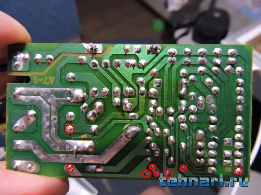

Попробовал еще раз. Все тоже самое. Реле заработало только после замера напряжения. Что делать?
Пропаять указанные контакты реле, а также выводы управляющего им транзистора и соответствующий вывод микросхемы. Для начала.
Вы имеете ввиду указанный контакт? Попробую. Но я его не трогал. Может отвалился припой.
    57.2 KB · Просмотры: 57
Пропаяйте нормально (с канифолью) выводы гасящего конденсатора.

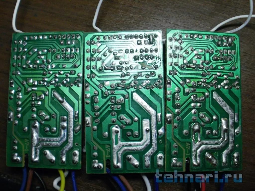

Нашел на вашем сайте фотографию блоков управления люстрой. Они аналогичны моему. В них также нет припоев на этих контактах.
    108.1 KB · Просмотры: 302
