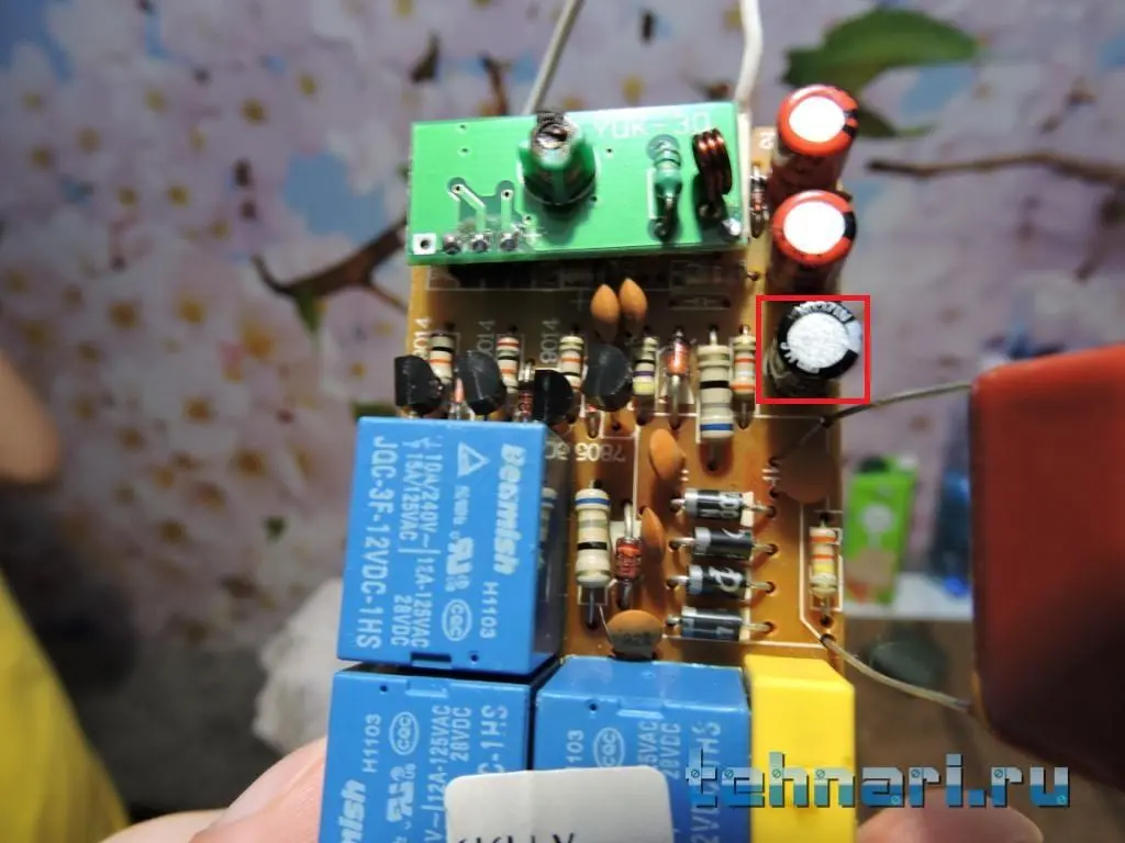

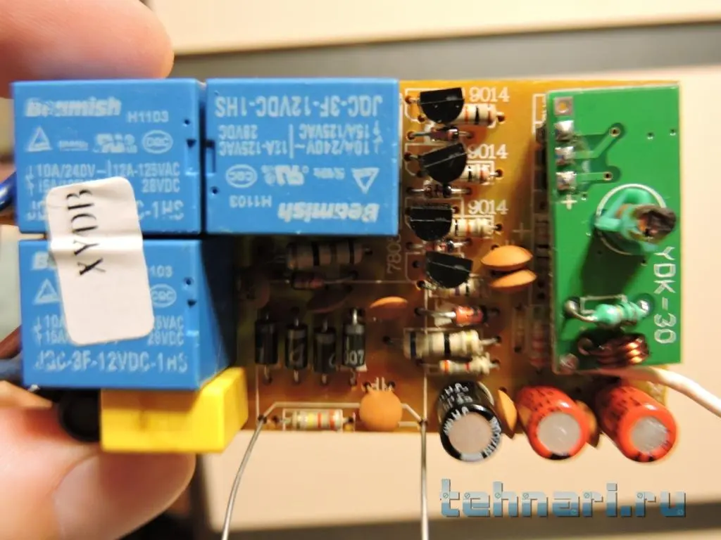

Вы сначала измерьте постоянное напряжение на выходе БП, во всех режимах.

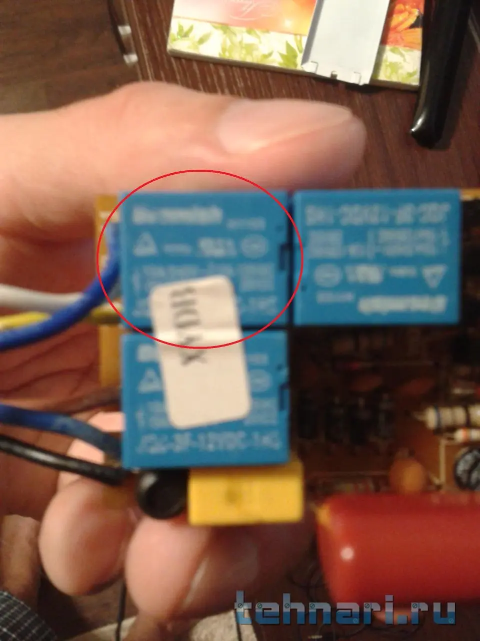

Помогите померить. На фотках реле, подозрительное на неисправность. От контакта №1 идет провод на нагрузку. По каким контактам надо мерить напряжение? 1 и 2? Или по другому? Как определить полярность?

Напряжение питания необходимо мерить на стабилитроне или самом большом по номиналу фильтрующем конденсаторе.
Давайте четкое фото платы со стороны радиодеталей - покажу.

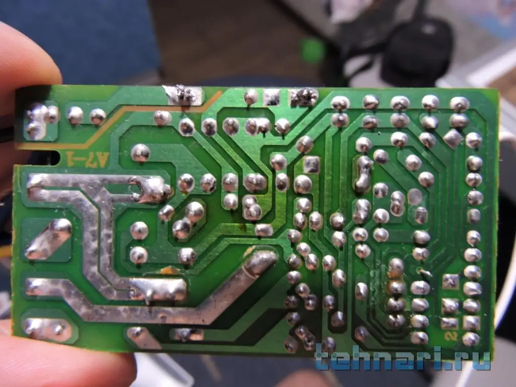

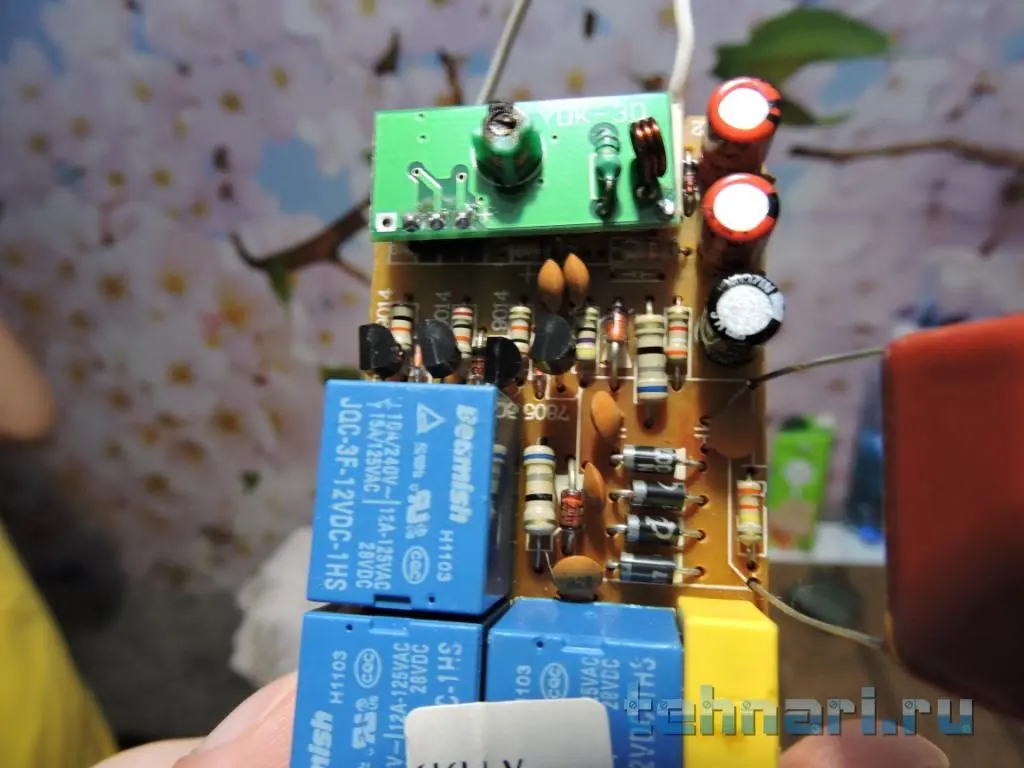

Мдя... Сфотографировал... как смог.
А что, свет во всём городе отключили? ;)
Ладно, пробуем как есть.

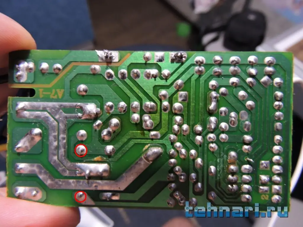

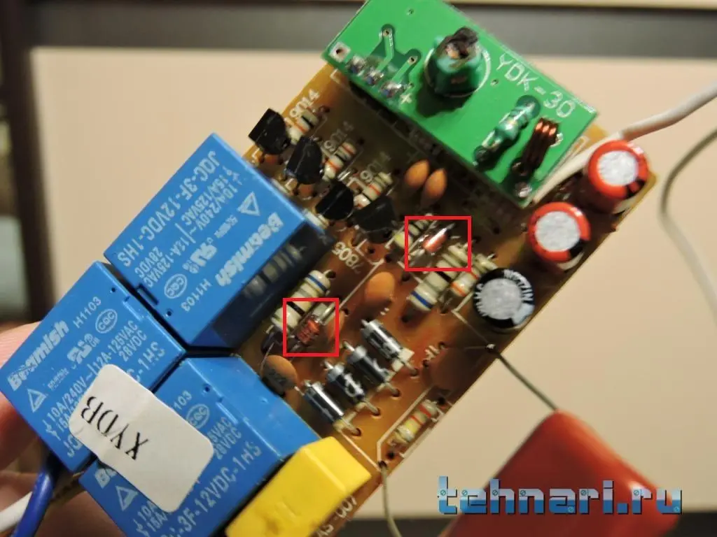

В красных прямоугольниках возможные кандидаты. Теперь нужно фото платы со сторону монтажа.

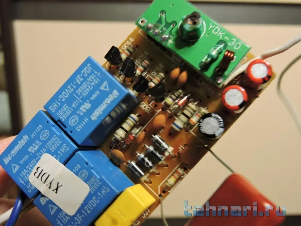

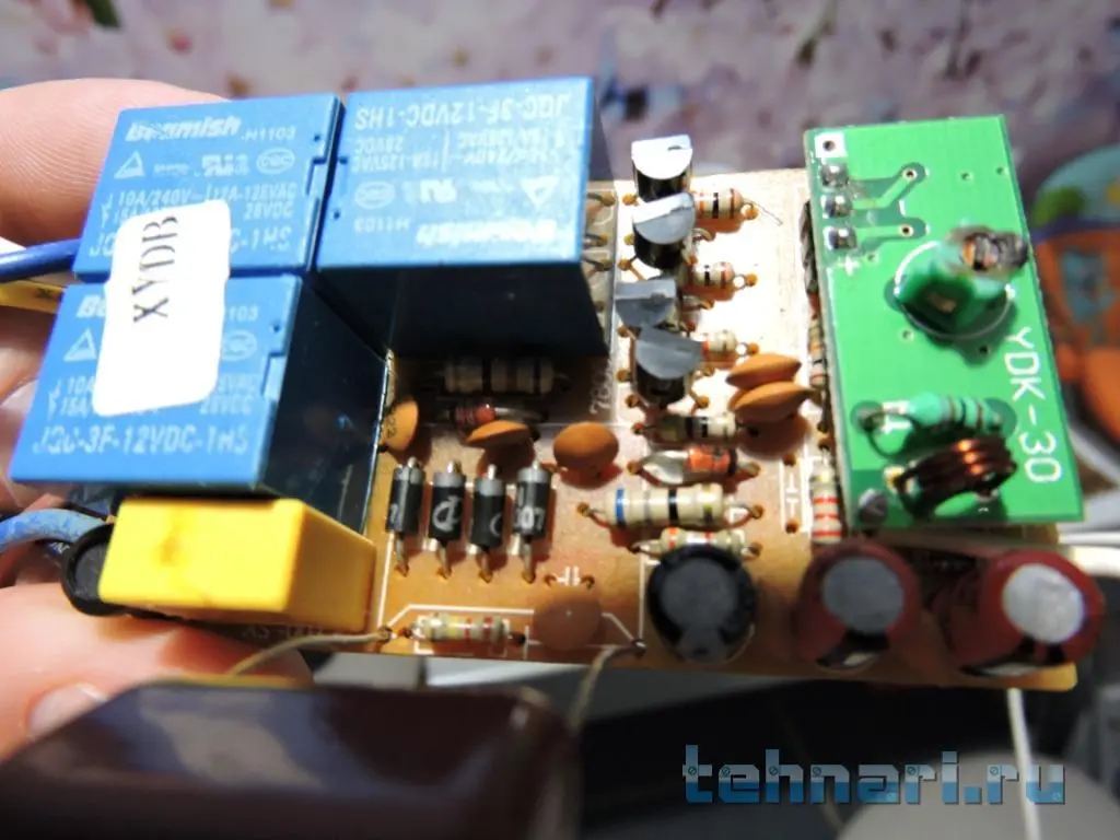

Николай, спасибо за ответ! Извиняюсь на низкое качество снимков. Высылаю следующую партию. Стабилитроны на плате видны (снизу напечатаны символы). Расскажите как померить напряжение мультиметром. В интернете пишут, что не все так просто.

Ну вот, хотя бы так.
Подлезать к стабилитрону будет неудобно, поэтому проще измерять напряжение на конденсаторе, обведенном красной рамкой.
Помните о том, что всё устройство находится под фазовым напряжением, поэтому прикосновение к его не изолированным частям опасно для жизни.
Спасибо. Думаю, что режимы установить смогу. Судя по тому, что на конденсаторе отмечена полярность, надо мерить постоянное напряжение. Скажите, пожалуйста, правильно ли я понимаю: если схема работает, то напряжение будет одинаковое во всех режимах работы, а если на одном режиме (в моем случае это первый режим) напряжение меньше, то неисправны стабилитроны? Менять надо будет оба?

Напряжение померил. После включения в сеть напряжение показывает 13.3 В (первый режим, который не рабочий). На втором и третьем режиме напряжение падает до 12.2 и 11.1 В соответственно. Что делать дальше? Помогите.
При включенном 1 режиме смотрим напряжение между отмеченными контактами неработающего реле (постоянное):

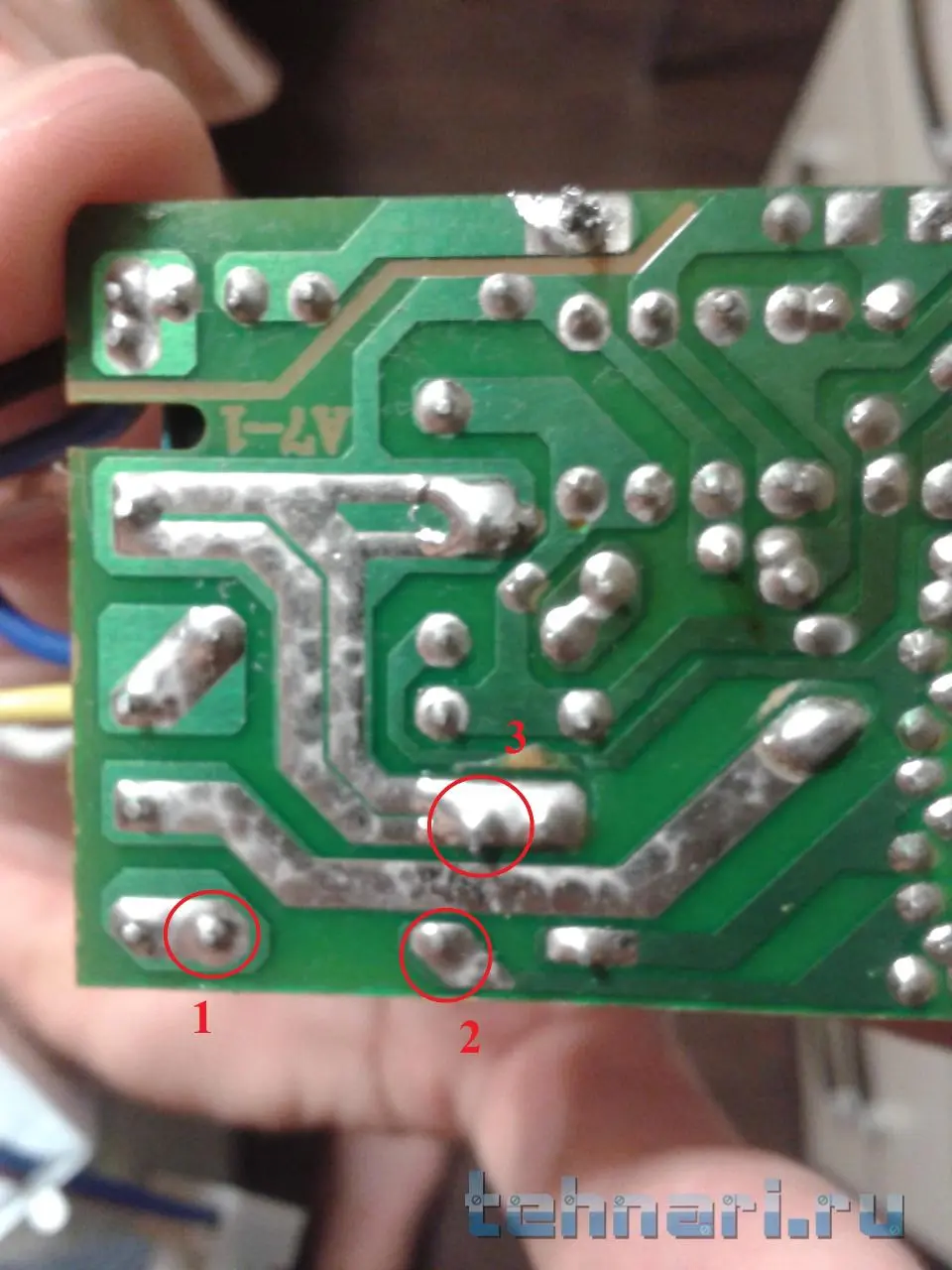

Еще раз посмотрена рисунок. Мерил между другими контактами (указал на рисунке). Мне кажется вы указали не тот контакт.
    59.8 KB · Просмотры: 164
Теперь померил так, как сказали вы. После замыкания щупов реле щелкнуло и показало 12.2 В. После чего начало включаться и выключаться с пульта. Не знаю надолго ли. Что это значит? Реле подходит конец?
Нет, просто залипло. Бывает. Оно же является механическим устройством.
Если ничего сильно не греется, то можно собирать.
