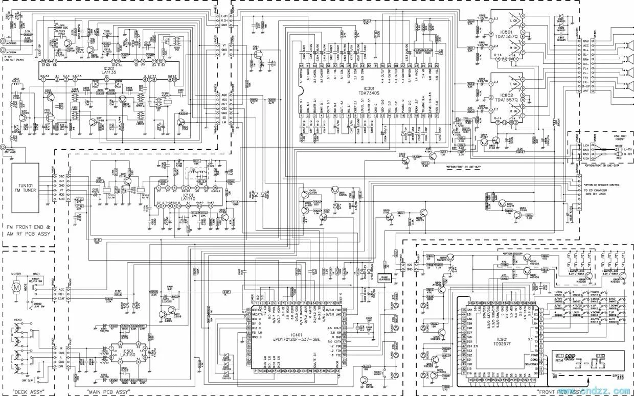

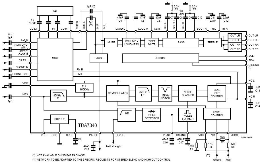

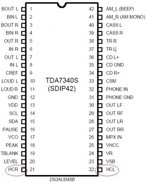

Можно ли сделать тембрблок на микросхеме TDA 7340s?
Знающие подскажите если это возможно куда припаять резистор на какие ножки вход подавать на какие выход и тд..
вот картинки
все что я нашел в инете
