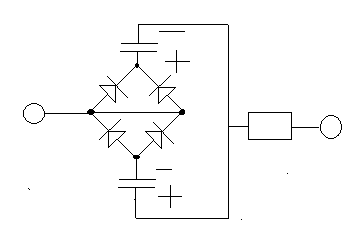

Можно ли так ограничивать мощность?
MiniBizon

В рамках проекта по защите электрической цепи на даче, мучаюсь по поводу ограничителя мощности. Жду критики как по поводу схемы, так и по поводу: зачем ограничивать мощность.
Диодный мост поставлен, т.к. он дешевле чем отдельные диоды. Ну а электролитические конденсаторы надеюсь дадут мне большой ток до 30А .

Ограничение мощности чего?
Автомат токовой защиты надежно ограничит верхнюю границу отбираемой от сети мощности.
Автоматы на 25А поставлю, но после них хочу сделать реактивное ограничение допустим на 16А. Смысл в том что не придется бегать включать, при перегрузке просто упадет напряжение на какое то время. Так же при КЗ не будет больших токов.
После этой схемы будет стоять релейная защита от КЗ, которая выключит цепь, как при КЗ так и при перегрузке. И все это не будет требовать включения. Как вам такая идея?
И что? Конденсаторы зарядятся и всё... никакого тока больше не будет. :)
Спасибо.
Накопал вот такую схему, но в ней были 2 диода, подставил мост, вроде должно заработать. Объясните пожалуйста роль диодов, вроде они шунтируют от пробоя обратным напряжением. Не понимаю, как можно пробить 2 конденсатора на 400В каждый.

400вольт - это прямое напряжение конденсатора.
При приложении же к нему обратной полярности пробой наступает уже при 10-20 вольтах.
Это из опытов.
Хотите проверить самостоятельно - проверьте. Только нужны очки, фартук и беруши.
В схеме с двумя включенными последовательно конденсаторами (как у вас) один из них постоянно будет "пробиваться", второй же будет держать все под контролем. На следующей полуволне они поменяются местами.
На относительно низких напряжениях (20-50вольт) такая цепочка работает нормально.
Но постоянно использовать такой режим на 220в без диодов я бы лично не стал.

А что по поводу емкости?
Если схема без диодов, то поставив 2 конденсатора по 100мкФ я получаю в итоге 50мкФ? А с диодами в итоге 100мкФ?

Не при перегрузке, а уже при минимальной нагрузке начнет падать и будет снижаться все больше по мере увеличении нагрузки. Такое определенно не может быть нормальным.

Это типичный способ включения полярных электролитических конденсаторов в схему переменного тока. Другой вопрос зачем они там?
Если Вы хотите использовать реактивную составляющую сопротивления конденсаторов 100 мкФ на 50-ти Герцах, то это будет аналогично использованию резисторов сопротивлением 32 Ом. Т.о. при включении в схему лампочки мощностью 60 Вт на ней останется только 110 В. Более мощная нагрузка вообще работать не будет из-за еще большего падения напряжения.
