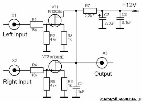

Можно ли так сделать?

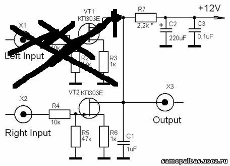

да саня зделать понял как,нужно будет еще ТДА7050 добавиить.........проволка на ФНЧ..
какие интесно?
мне нужно все срезать,оставить тока НЧ..........
вот проше :D
будет так работать??

Ну кто нибудь скажет какой кондисатор нужно ставить что бы остались тока НЧ
вот елементарный проще некуда резистор 47 кОм думаю хватит или переменный постальна 100кОм
кондёр плёнка на нём надпись 103 :D
вроде 10пикофорад или 100 или 1 :D

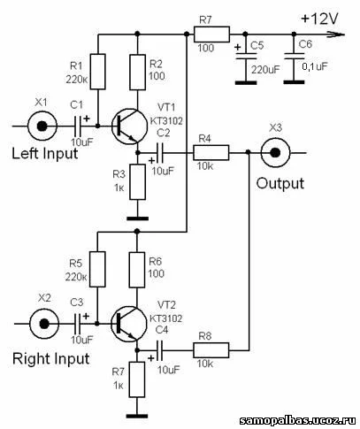

а вот так можно сделать?
и схемы суматоров можно?такие где поменьше деталей.........
сумматор минимум 2 транзистора и 2-4 резистора 3-5 конденсаторов
проще не встечал и врятли есть, разве что микра . ИМХО по другому траззистор не заработает .без обьвязки ...
