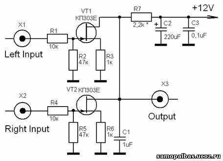

Можно ли так сделать?
обязательно 12вольт??и скока АМПЕР нужно?
    14.1 KB · Просмотры: 93
20 -80 миллиампер :))
ОУ.......тогда какой резистор нужно что бы получить из 3х ампер эти 20-80мА???
В питании Вольт сколько?
28 3А.......ставлю кренку 7812...и нужен резюк что бы было 20-80мА......
Никаких резисторов не надо, после КРЕНки подключаешь схему и усё, схема возьмёт сколько ей надо
