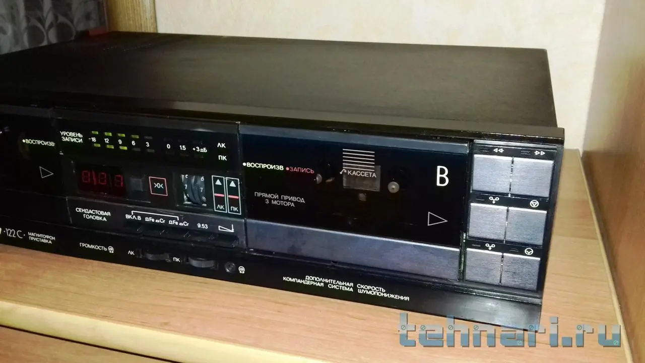

Итак, джентльмены, аппарат выставляю на продажу!
Из заявленных проблем-всё то же нестабильное включение паузы в кармане Б.
Но! После установки верхней крышки оно стало практически стабильным!
Пусть разбирается будущий владелец))
Весь остальной функционал вполне функционален - режимы АВТОМАТИКА, ОБЗОР, ПАМЯТЬ и т.д...
Сделано:
1. заменены ВСЕ электролиты
2. ЛПМ-ы перебраны ("вылизаны", смазаны соответствующими смазками)
3. прижимные ролики заменены на "нулёвые"
4. лампы накаливания подсветки кассетных отсеков заменены на светодиоды жёлтого свечения
5. пропаяны подозрительные точки на платах
6. светодиоды индикатора уровня (изначально все красные) частично заменены на зелёные
7. в комплекте идёт соединительный аудиокабель СШ5-3,5''
8. карман А - головка 3Д24.080, идеальное состояние
9. карман Б - головка Д810 "МОНОЛИТ", идеальное состояние
10. бонус-запечатанная кассета "MAXELL UR-90"!!!
Оцениваю в 3900 "путинок"+ваша пересылка из Ярославля.
Торга не отменили пока, но в весьма небольших границах, ибо оцените суммы вложений в аппарат.
