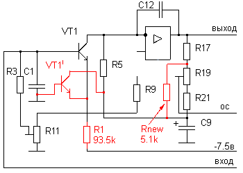

А теперь поясните-какую цель преследует эта доработка? Что должно быть в результате?
Только простыми словами))
R new ничего не даёт можно без него подбором R21 , остальные элементы - режим О У .
Так что я должен ощутить в итоге?
Зашибись..
А смысл в этом какой?
Уменьшение искажений , но на слух это не ощутишь .
Да я бы не сказал что ничего...после переделки звук стал ...легче, прозрачнее что-ли, как-то так..но ВЧ стали лучше звучать- это точно, я сначала один карман переделал, сравнил и переделал второй.
Можно посмотреть целиком, что это за доработка? Смысл её из рисунка не ясен.
Вот, уважаемый KIDD рекомендовал.

Я ещё понял бы если бы убрали ПОС по ВЧ, второй транзистор-то для чего добавлен?
Что правый кусок схемы покрыт туманом тайны, левый и вовсе завуалировали.
Сумрачен гений создавший это... На мой взгляд обе схемы не вызывают доверия, во всяком случае то, что показано.
Лучше выкинуть и родной, и доработанный вариант тоже...
Да и аппарат тоже... )))
Хороший совет.
А что ещё советовать по безграмотной схеме и не менее безграмотной доработке?
Тут не математика, когда минус на минус дадут плюс...
Хотя могу предложить следующее, если нет желания вводить общую обратную связь и есть желание избавиться от С3.
Для этого нужно вместо VT1 поставить полевик, например КП303, удалить полностью R1, а на место С3 резистор номиналом 47 - 330 Ом, чтобы усиление данного каскада было 5 - 10.
Что в сумме даст выигрыш и в линейности, и в шумах, а так же избавился от ПОС - R11.

Посмотрел схему данного аппарата. Первое предложение, выкинуть, было правильным. Даже то, что я хотел предложить в http://www.tehnari.ru/f114/t260226/index22.html#post2599288 малой кровью не обойтись...
