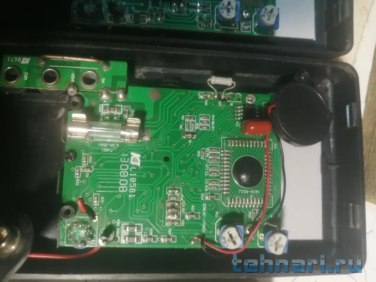

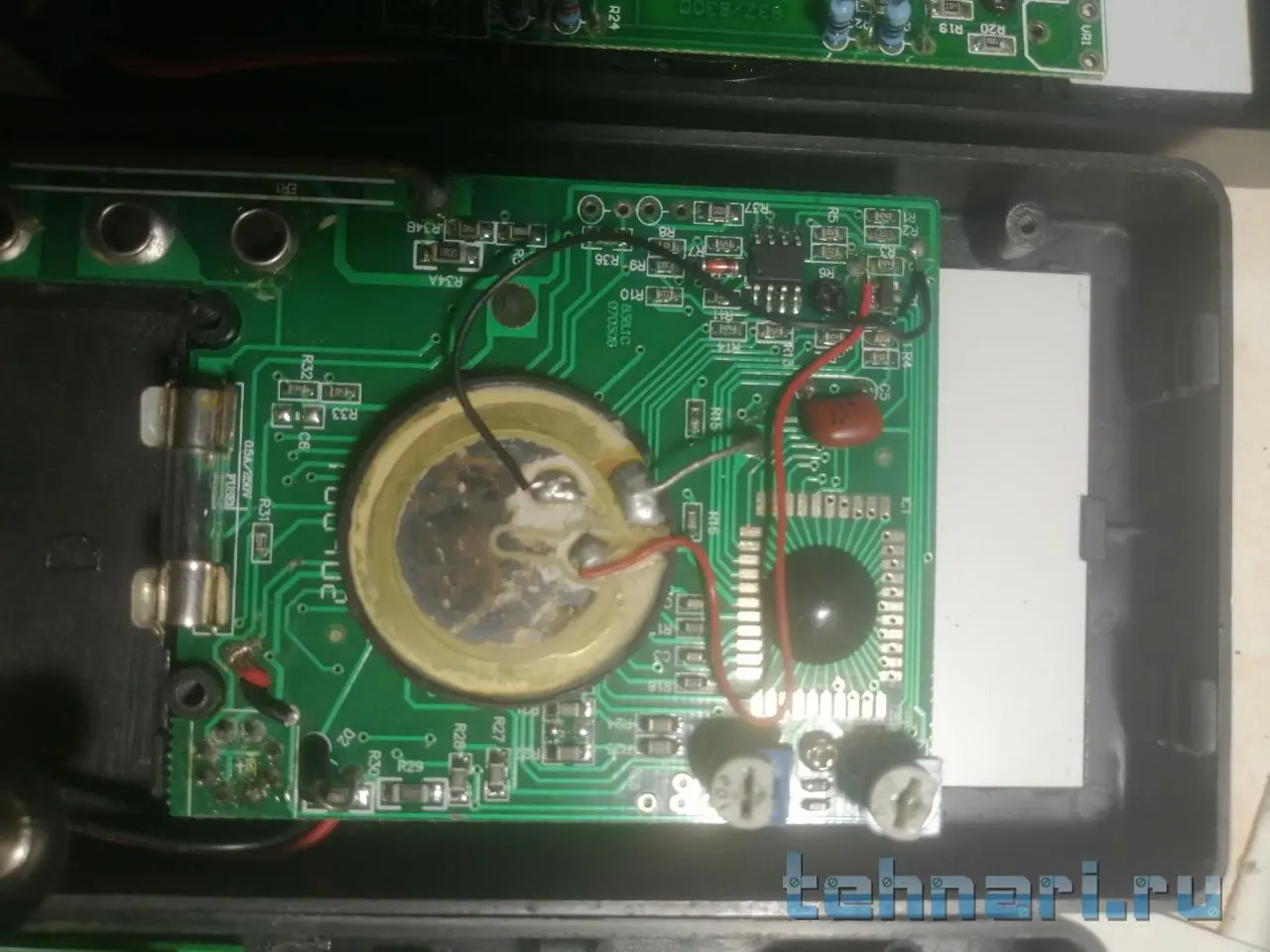

Желаю всем здравия! Решил выложить фото плат 2х китайцев DT-838, может кому-то пригодится (номиналы увидеть можно). Сам завис в теме DT832 (M832) там тоже пляска с платами...
Если что, номиналы не видно. Сайт пережимает фото по своему. Лучше запакуйте оригиналы в архив, тогда точно всё будет видно
хорошо, и пересниму без пищалки...
Не выходит загрузить архив. Большой размер 24000КБ
