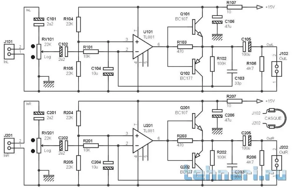

Здравствуйте! Не подскажите, столкнулся, с такой проблемой, мультисим никак не хочет принимать во внимание то, что ОУ можно питать от однополяного напряжения, кучу моделей перебрал, пока не получилось. Не случалось такого, ни у кого?
Скорее всего ошибки в схеме. Файл выложи.
Прошу прощения сегодня собрал все по новому, работает, мистика какая то. Прошу прощения.

У конденсаторов С104 и С204, С106 и С206 случает не наоборот полярность ?... :)
P.S. Такое ощущение, вместо резистора 4.7 кОм на выходе должен стоять цобель ?... :)
Кондеры не знаю, на схеме правильно, или нет. в мультисим поставил, так как поставил, работает. Не хочу в этой теме обсуждать саму схему, но схема так себе, как по мне не стоит заморачиваться.
Дык если поставить на оборот, то они будут работать, только в реальной сборке проработают недолго ... :)
На счет схемы не знаю, собираюсь прокрутить на симуляторе, посмотреть, что она может, просто времени пока нет ... :)
Выложу чуть позже в соответствующем разделе и свои мысли и изыскания, но одно уже можно сказать, что напряжения 15В, маловато для опера в однополярном.
Всё правильно с полярностью, не морочь людям голову. Там скорее проблема со 101/201. Хотя вообще на входе 101/102/201/202 надо ставить неполярные.
Пардон Андрей долбаное зрение и память, старый Чукча стал уже ... :)))
Ты прав, перепутал закрашенную обкладку с незакрашеной, привык просто
к обозначению "+" ... :)
Кстати пробовал на своем симуляторе, хрень полная. Операционнык работает как обычно,
а вот выходной каскад, чё только не пробовал, лесенка и все ... :)))
