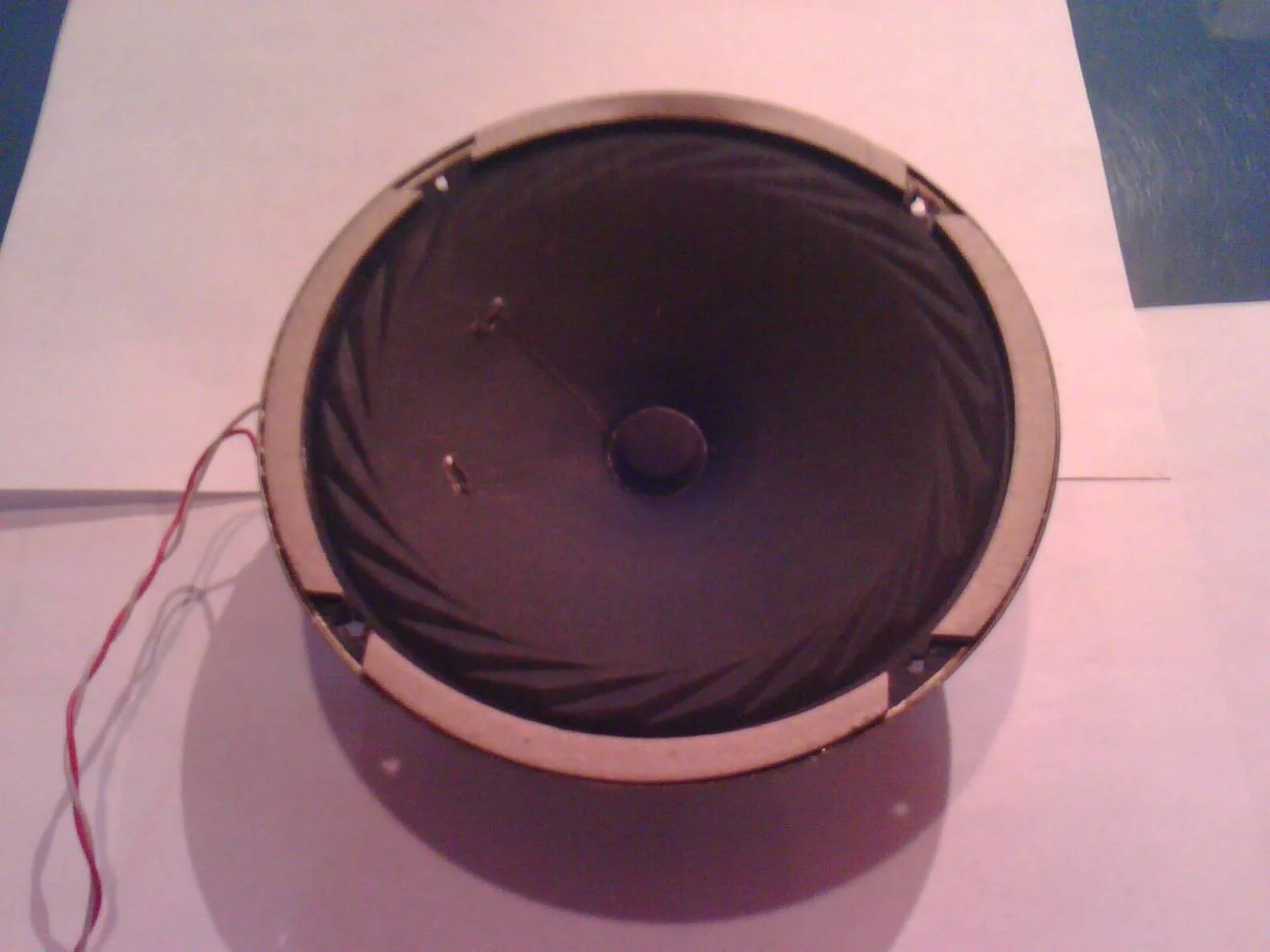

Я вообще хочу один канал. А она разкачает дин 5Вт 8Ом(больше ни чё про этот дин не известно)?
фото динамика давай)а так петь будет. но достаточно ли громко.
тут как я уже говорил без чувствительных динамиков ничего не выйдет.

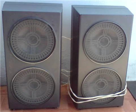

нужно что-то подобное.
если найдешь пару таких колонок, то будет вобще замечательно. им достаточно по 5-10ватт на каждую. чтобы на весь квартал орало)

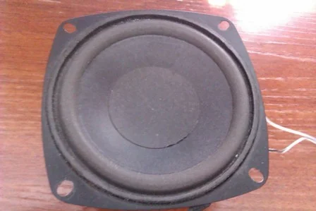

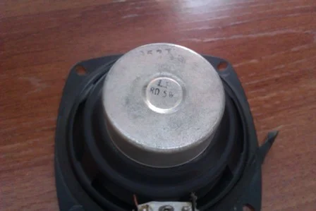

Вот такой.
    15 KB · Просмотры: 73
    11.4 KB · Просмотры: 56
вот это то что надо, только модельку напиши.
вобще отлично. у них хорошая чувствительность.следовательно и петь будут громко.
только ревизию им провести с всё.
ну перебрать их проверить в каком состоянии динамик, подводы.подвес (не потрескался ли) если есть трещины,то тонким слоем клея для резины пройтись.
если допускается возможность что колонки попадут под дождь,то диффузор тоже тонким слоем клея промазать (но это немного понизит чувствительность)
