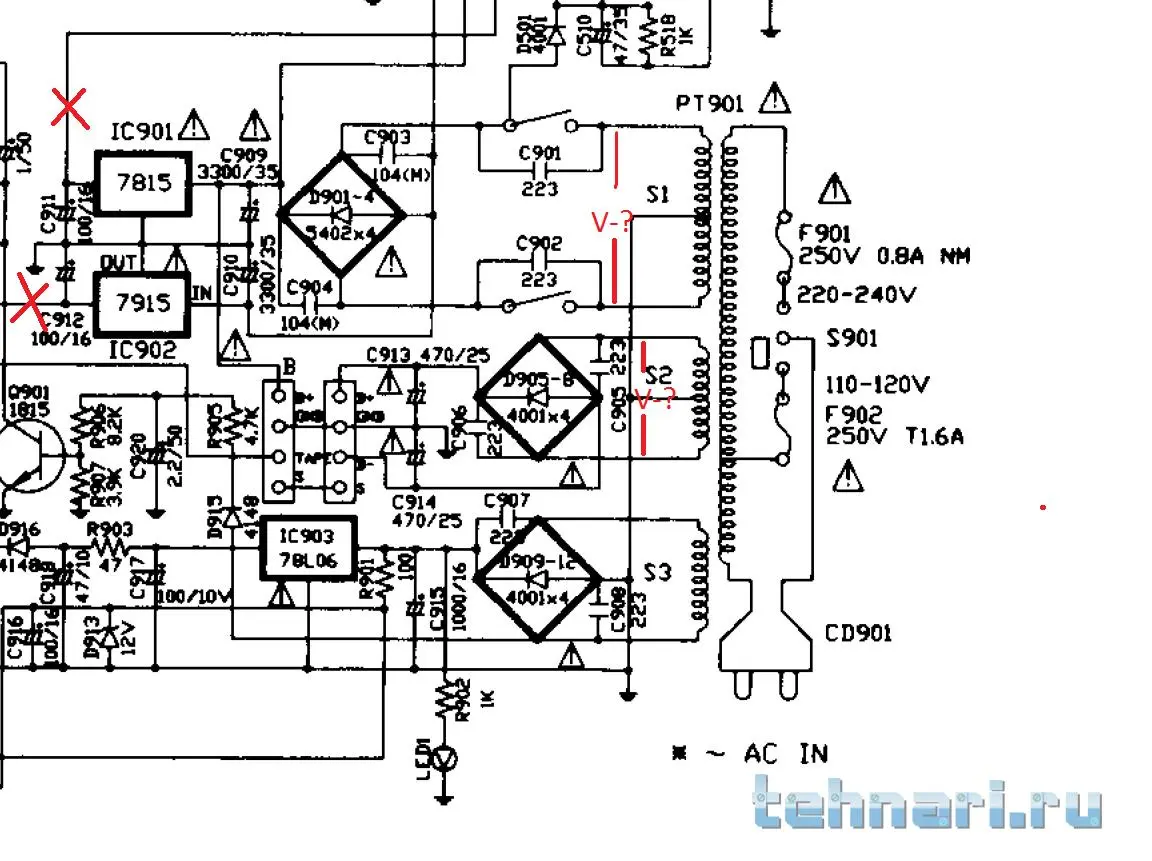

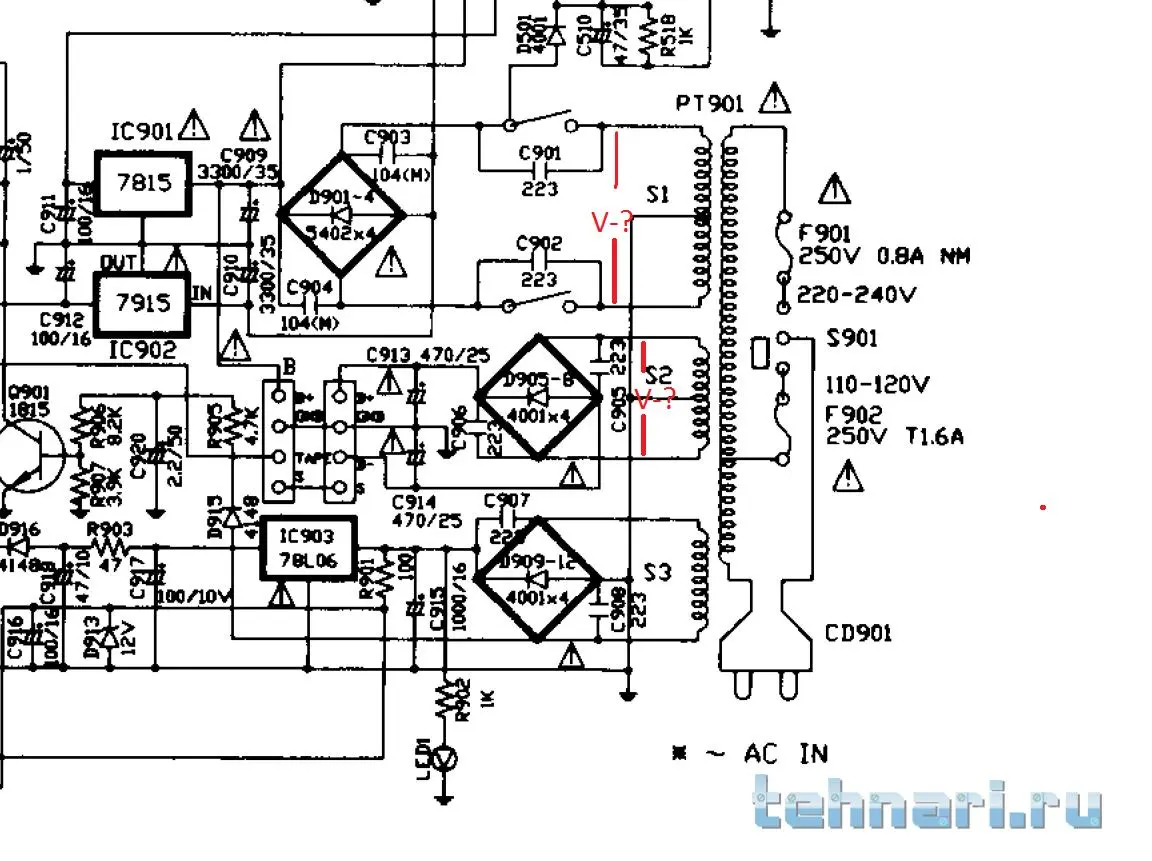

S1 -21,5 S2 -12.2 S3-11.05
накоротко тестер пищит сопротивления нет
как и вы говорили отцепил мост замерил между выводами 21.5 вольт перемерил да 21.5 в тестер аппа 62
STK413 от 18 до 29 в
Посмотреть вложение STK4132II.pdf
Мерили так? или в половинках обмоток: Безымянный.png.webp, если в половинках обмоток то напруги явно маловато. Для STKшки, она питается с S1, по даташиту нужно "+,-" 23V. Выше в этом посту.
там 3 провода. черный и 2 красных. между черным и красным 23.5 .,между красным и красным 43.2
S2 12 12 и 24 так же 3 провода
s3 11.2 2 провода
Ну напруга в норме, смотрите дальше по схеме. Можно подпоять диодный мост, проверив ЕГО перед этим, но с неподключенными IC901, IC902. Вы, ещё говорили у ,Вас, что-то греется? что? И замена KA7815 на KA7810 не корректна, как говорилось раньше. После подключить стабилизаторы KA , но отключив нагрузку с них. Надеюсь понятно объяснил: Безымянный.png.webp Проверить напругу после стабилизаторов.

нагрузку выпаял моста впаял проверил диоды исправны на D913 12 v D915 7.11
Запятые закончились? Еще прислать? Ну не понятнож нихрена! (Прошу прощения за мой французский)
нагрузку в виде 7815 7915 выпаял.диодный мост впаял . проверил диоды и стабилитроны .на D913 12 в. D915 7.11 в .
всем привет! принесли данный центр как понял 90х . при любом источнике сигнала что AUX CD Тюнеер слабый звук в динамиках на максимальной громкосте провери обвязку микросхему уилителя заменены электролитический конденсаторы далее .... при вкл питании грееется Линейные регуляторы напряжения КА7815
1 и 2 нога 7815 звонится на корпус

дальше по схеме может быть "коротышь".
Ну напруга в норме, смотрите дальше по схеме. Можно подпоять диодный мост, проверив ЕГО перед этим, но с неподключенными IC901, IC902. .... После подключить стабилизаторы IC901, IC902 - KA7915, KA7815, но отключив нагрузку с них. Надеюсь понятно объяснил: Посмотреть вложение 399667 Проверить напругу после стабилизаторов.
Безымянный.png.webp.
Греются при отключенной нагрузке? или ...
